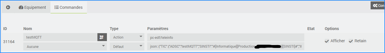

J’arrive bien à transférer un équipement de test en créant les infos dans un équipement MQTT2 comme indiqué dans ce tuto :
mais ce ne sont que des données statiques, elles ne sont jamais mises à jour si je ne clique pas manuellement sur le bouton « Tester » de l’équipement.

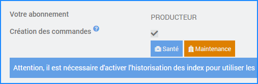

Je suppose que c’est, comme disais Dams, parce qu’il n’y a pas l’option « Pub. auto » dans le plugin MQTT2, alors qu’on la trouve dans le plugin jMQTT :
A part créer un scénario qui va cliquer virtuellement sur le bouton « Tester » toutes les x minutes, ce qui ne me convient pas car il n’y aura pas la conso et prod en quasi-temps réel, je n’ai pas trouvé de solution.

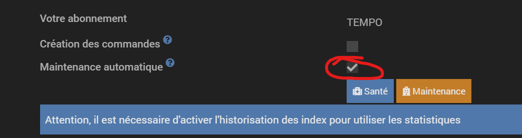

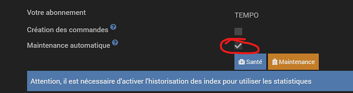

Tu as une fonction d’auto nettoyage qui s’active une fois par semaine si tu veux maintenant
ça se lance tous les lundi à 6h25 mais ça peut se changer dans le moteur de tâches
Je ne l’ai pas cette case, pourtant je suis en dernière version :thinking:
C’est une fonction en béta peut-être ?

ah oui en effet, je n’ai pas encore poussé la béta en stable. Je fais ça.
