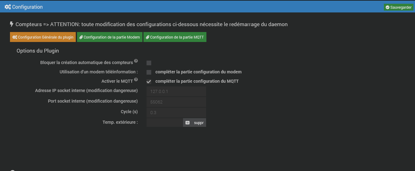

Je l’ai fait mais dans ce cas, MQTT Manager me jette en effaçant toute la ligne dès que je sauvegarde.
J’ai lu trop vite également. cette partie m’avait échappé. J’ai donc supprimé la partie MQTT dans la config. du plugin téléinfo.
non, le mqtt de ton jeedom source ne doit pas être paramétré dans teleinfo c’est donc le log de teleinfo_mqtt du cible que tu dois nous montrer

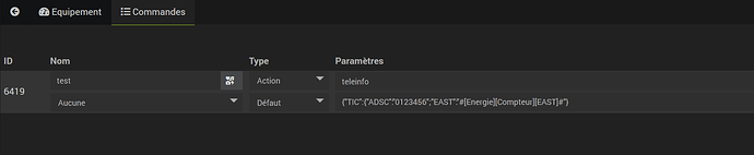

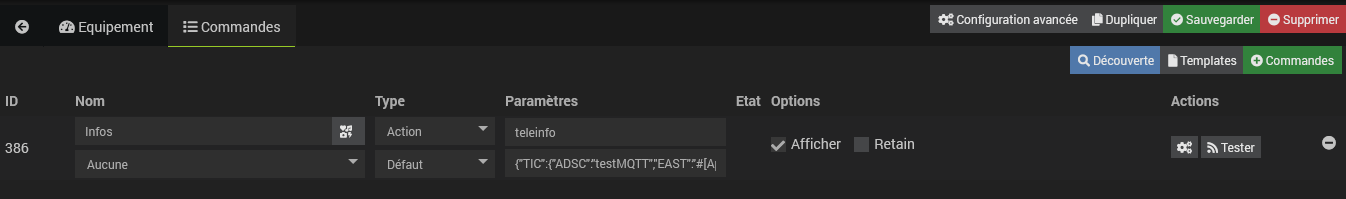

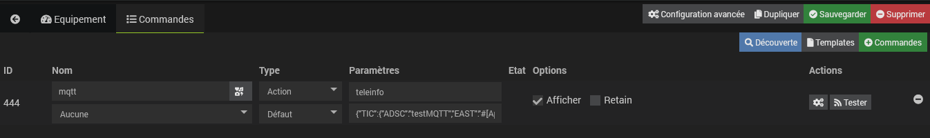

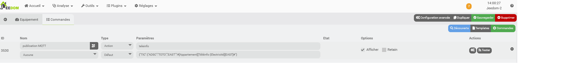

Désolé je me suis un peu fait attendre. Bref ! Voici ce que j’ai mis dans ma commande :
Cette fois c’est passé. J’avais sûrement fait une bourde lors de mes précédentes tentatives.
Par contre, là où j’ai mis TOTO on peut mettre n’importe quoi ou bien faut-il l’identifiant du compteur ?

Tu mets ce que tu veux c’est ça qui servira d’identifiant au le plugin teleinfo pour savoir vers quel compteur envoyer les données qu’il va recevoir

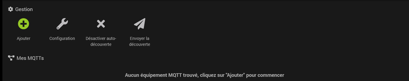

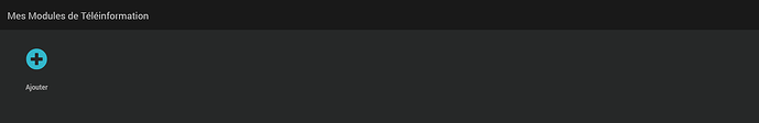

Donc c’est bon maintenant tu as bien un compteur qui a été créé sur ton jeedom cible?
Hélas non ! Je suis entrain de préparer les logs de mon téléinfo cible. Je les mets en ligne dans qq minutes.

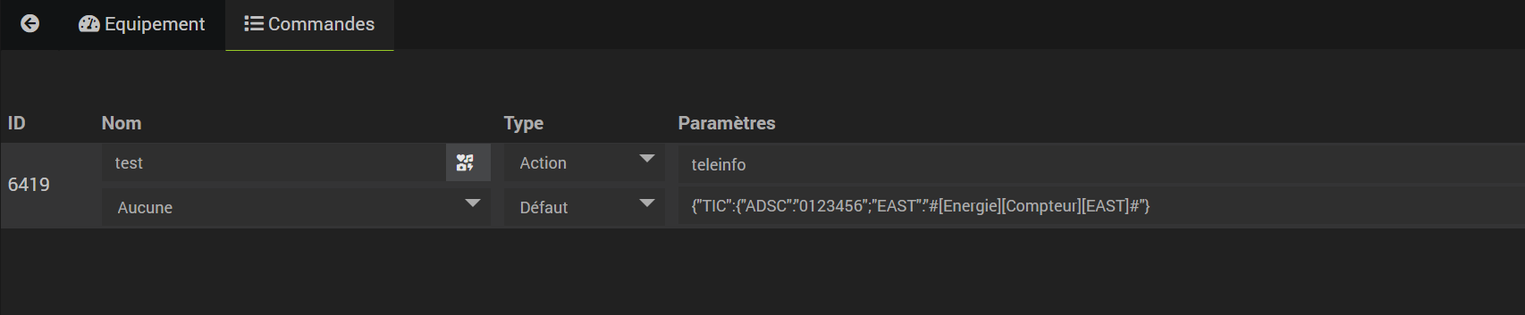

voilà à quoi ressemble mes log en MQTT:
[2023-09-06 14:30:07]DEBUG : MQTT------Topic : teleinfo
[2023-09-06 14:30:07]DEBUG : MQTT------Data  : {"TIC":{"ADSC":"testMQTT","EAST":"36259595","EAIT":"1367771","EASF01":"35928065","EASF02":"318548","EASF03":"7019","EASF04":"5963","EASF05":"0","EASF06":"0","EASF07":"0","EASF08":"0","EASF09":"0","EASF10":"0"}}

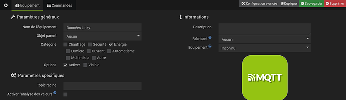

OK. C’est fait mais pour le moment toujours pas de compteur.

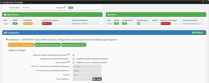

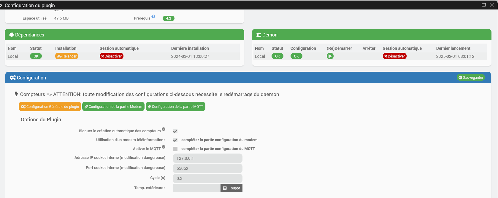

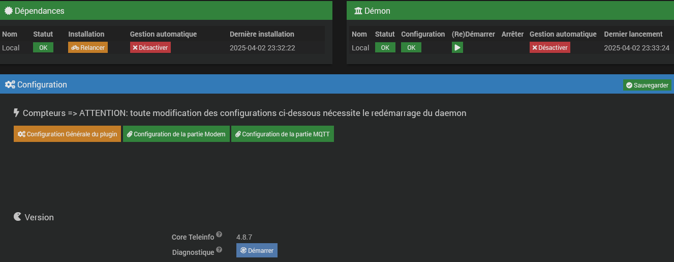

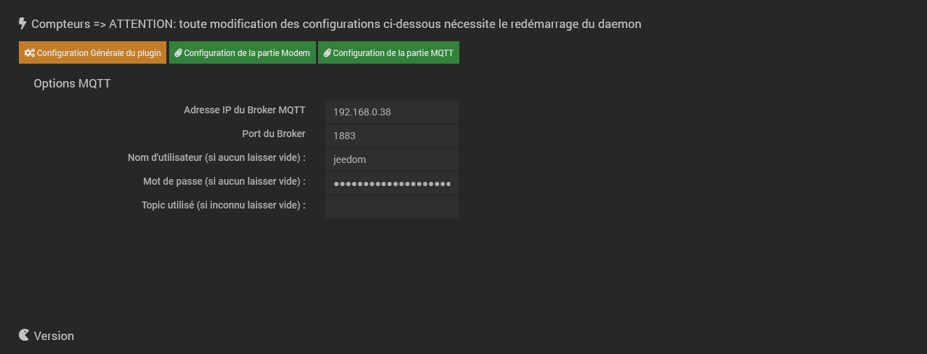

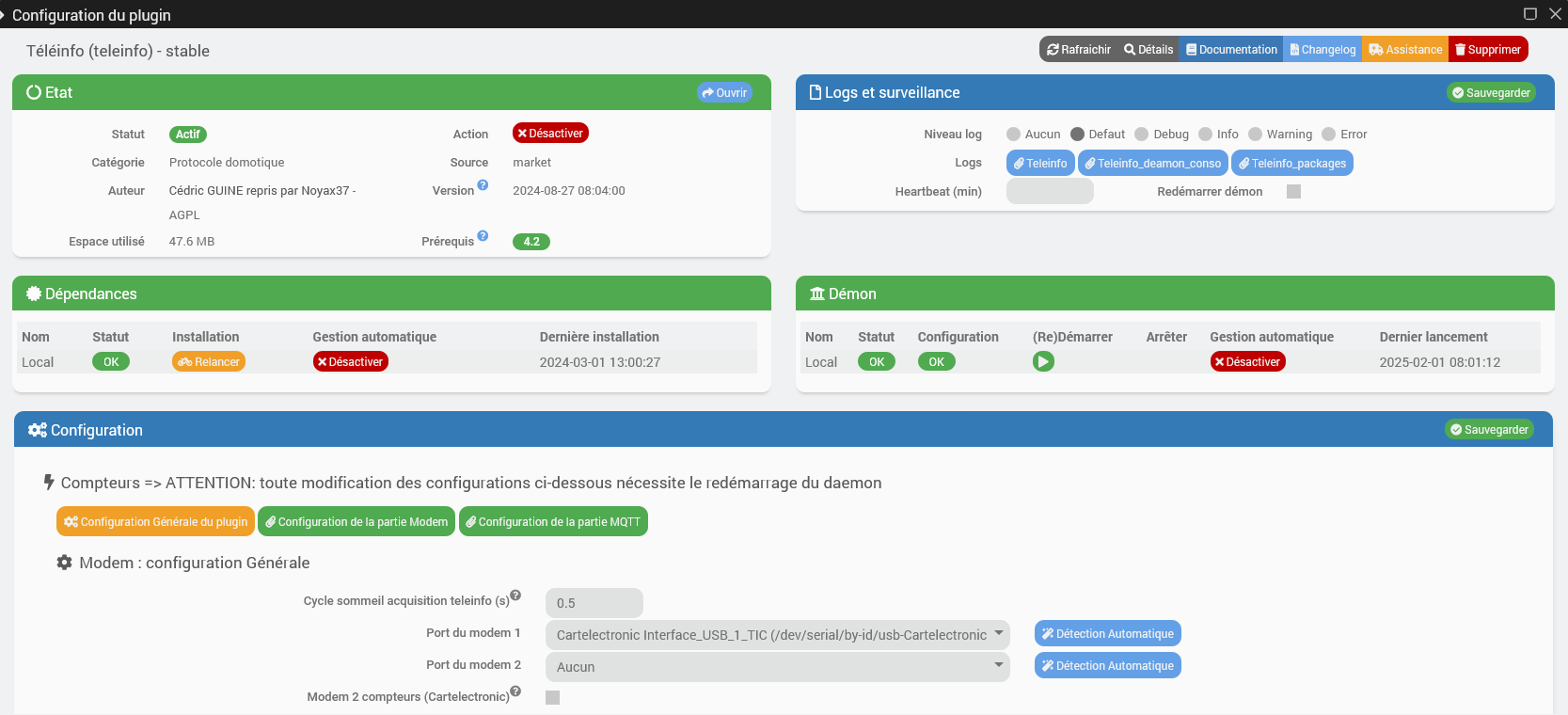

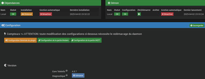

Hello ! Merci poir ce tuto.
Bon je débarque et j’ai un soucis avec « deamon mqtt »
Déjà, je ne sais même pas ce que c’est, ensuite, voici les logs:
[2025-04-02 21:34:57][DEBUG] : [TELEINFO_deamon_modem] état : sans
[2025-04-02 21:34:57][DEBUG] : [TELEINFO_deamon_MQTT] état : nok
[2025-04-02 21:34:57][DEBUG] : [TELEINFO_deamon_prod] état : sans
[2025-04-02 21:34:57][DEBUG] : [TELEINFO_deamon] état global => retour: nok
[2025-04-02 21:35:02][DEBUG] : [TELEINFO_deamon_infoMqtt] test pid
[2025-04-02 21:35:02][ERROR] : [TELEINFO_deamon_infoMqtt] le deamon MQTT n'est pas démarré
[2025-04-02 21:35:02][DEBUG] : [TELEINFO_deamon_modem] état : sans
[2025-04-02 21:35:02][DEBUG] : [TELEINFO_deamon_MQTT] état : nok
[2025-04-02 21:35:02][DEBUG] : [TELEINFO_deamon_prod] état : sans
[2025-04-02 21:35:02][DEBUG] : [TELEINFO_deamon] état global => retour: nok
[2025-04-02 21:35:03][DEBUG] : calculatepapp
[2025-04-02 21:35:03][DEBUG] : [TELEINFO_deamon_infoMqtt] test pid
[2025-04-02 21:35:03][ERROR] : [TELEINFO_deamon_infoMqtt] le deamon MQTT n'est pas démarré
[2025-04-02 21:35:03][DEBUG] : [TELEINFO_deamon_modem] état : sans
[2025-04-02 21:35:03][DEBUG] : [TELEINFO_deamon_MQTT] état : nok
[2025-04-02 21:35:03][DEBUG] : [TELEINFO_deamon_prod] état : sans
[2025-04-02 21:35:03][DEBUG] : [TELEINFO_deamon] état global => retour: nok
[2025-04-02 21:35:03][ERROR] : Attention je pense qu'il y a un soucis avec le démon que j'ai relancé plus de 3 fois consécutivement

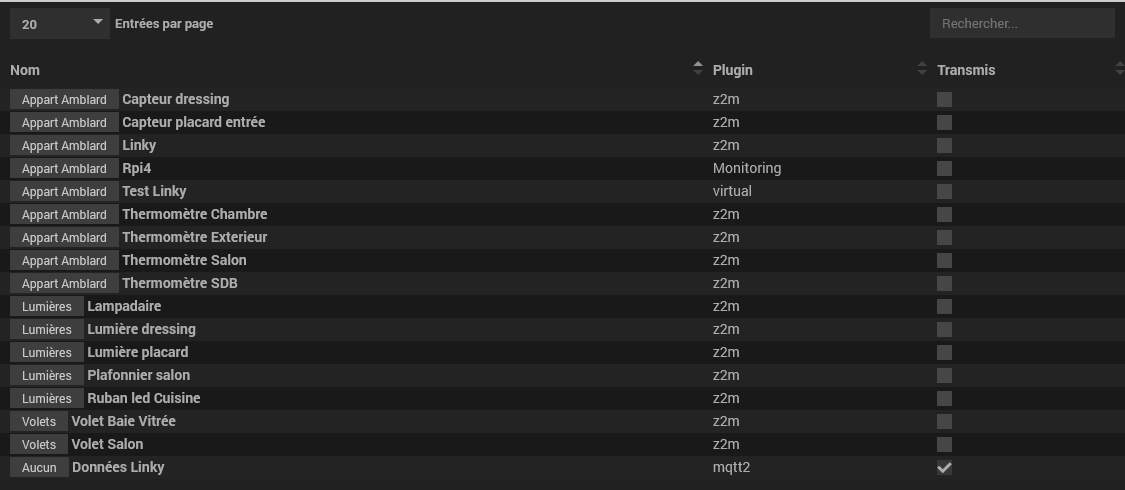

Au niveau du deamon, ça ne ressemble à rien. Je suis avec le plugin jeezigbee avec le module TIC lixee.
Tout tourne sur la même box rpi4b. A priori la config est bonne (adresse ip, port, mot de passe et utilisateur…)
Alors est-ce que j’ai raté quelquechose ou il y aurait une incompatibilité technique quelquepart ? Ce « no such file or directory » me laisse penser qu’il y a un truc qui cloche à la racine du problème…
Tu es en bêta ou en stable ?
Salut, il s’agit de la 4.8.7.
J’ai d’ailleurs réussi à lancer le démon ! Après avoir bidouillé la partie Socket de la config du plugin :slight_smile:
Cependant je n’ai pas de compteur qui s’est créé. Je doit encore passer par la case création de commande sous le plugin mqtt il me semble… J’ai juste ?
Commandes crées:
Et commande envoyée à MQTT:
Et pourtant pas de compteur ne s’est créé après avoir redémarré le démon:
Voici les logs:

[2025-04-02 23:04:31][INFO] : MQTT------Socket port : 55037
[2025-04-02 23:04:31][INFO] : MQTT------Broker : 192.168.0.38
[2025-04-02 23:04:31][INFO] : MQTT------Broker port : 1883
[2025-04-02 23:04:31][INFO] : MQTT------User : jeedom
[2025-04-02 23:04:31][INFO] : MQTT------pass : OTZ1k5wiFvVu0pO2lkLZc5Xv6IgUjNRofWdEaVrA4uGAcjh2wY0JMnqLChbwRXqr
[2025-04-02 23:04:31][INFO] : MQTT------Topic : jeedom
[2025-04-02 23:04:31][INFO] : MQTT------Log level : debug
[2025-04-02 23:04:31][DEBUG] : Writing PID 1385794 to /tmp/jeedom/teleinfo/teleinfo_Mqtt.pid
[2025-04-02 23:04:31][DEBUG] : Init request module v2.32.3
[2025-04-02 23:04:31][DEBUG] : Starting new HTTP connection (1): 127.0.0.1:80
[2025-04-02 23:04:31][DEBUG] : http://127.0.0.1:80 "GET /plugins/teleinfo/core/php/jeeTeleinfo.php?apikey=Qm7VY1UVIcciRc1iAv9ys7XxXAJUtiDlOdg6VTNe68azqFQB3LY5KbNSZgR4IMah HTTP/1.1" 200 0
[2025-04-02 23:04:31][DEBUG] : Socket interface started
[2025-04-02 23:04:31][DEBUG] : LoopNetServer Thread started
[2025-04-02 23:04:31][INFO] : MQTT------Start listening...
[2025-04-02 23:04:31][DEBUG] : Listening on: [127.0.0.1:55037]
[2025-04-02 23:04:31][INFO] : MQTT------Preparing Teleinfo...
[2025-04-02 23:04:31][INFO] : MQTT------Read Socket Thread Launched
[2025-04-02 23:04:31][INFO] : MQTT------Start listening MQTT...
[2025-04-02 23:04:31][INFO] : MQTT------Connexion: code retour = 0
[2025-04-02 23:04:31][INFO] : MQTT------Connexion: Statut = OK
[2025-04-02 23:22:23][DEBUG] : MQTT------Signal 15 caught, exiting...
[2025-04-02 23:22:23][DEBUG] : MQTT------Shutdown
[2025-04-02 23:22:23][DEBUG] : MQTT------Removing PID file /tmp/jeedom/teleinfo/teleinfo_Mqtt.pid
[2025-04-02 23:22:23][INFO] : MQTT------Start teleinfo
[2025-04-02 23:22:23][INFO] : MQTT------Socket port : 55037
[2025-04-02 23:22:23][INFO] : MQTT------Broker : 192.168.0.38
[2025-04-02 23:22:23][INFO] : MQTT------Broker port : 1883
[2025-04-02 23:22:23][INFO] : MQTT------User : jeedom
[2025-04-02 23:22:23][INFO] : MQTT------pass : OTZ1k5wiFvVu0pO2lkLZc5Xv6IgUjNRofWdEaVrA4uGAcjh2wY0JMnqLChbwRXqr
[2025-04-02 23:22:23][INFO] : MQTT------Topic : jeedom
[2025-04-02 23:22:23][INFO] : MQTT------Log level : debug
[2025-04-02 23:22:23][DEBUG] : Writing PID 1391168 to /tmp/jeedom/teleinfo/teleinfo_Mqtt.pid
[2025-04-02 23:22:23][DEBUG] : Init request module v2.32.3
[2025-04-02 23:22:23][DEBUG] : Starting new HTTP connection (1): 127.0.0.1:80
[2025-04-02 23:22:23][DEBUG] : http://127.0.0.1:80 "GET /plugins/teleinfo/core/php/jeeTeleinfo.php?apikey=Qm7VY1UVIcciRc1iAv9ys7XxXAJUtiDlOdg6VTNe68azqFQB3LY5KbNSZgR4IMah HTTP/1.1" 200 0
[2025-04-02 23:22:23][DEBUG] : Socket interface started
[2025-04-02 23:22:23][DEBUG] : LoopNetServer Thread started
[2025-04-02 23:22:23][INFO] : MQTT------Start listening...
[2025-04-02 23:22:23][DEBUG] : Listening on: [127.0.0.1:55037]
[2025-04-02 23:22:23][INFO] : MQTT------Preparing Teleinfo...
[2025-04-02 23:22:23][INFO] : MQTT------Read Socket Thread Launched
[2025-04-02 23:22:23][INFO] : MQTT------Start listening MQTT...
[2025-04-02 23:22:23][INFO] : MQTT------Connexion: code retour = 0
[2025-04-02 23:22:23][INFO] : MQTT------Connexion: Statut = OK
[2025-04-02 23:32:22][DEBUG] : MQTT------Signal 15 caught, exiting...
[2025-04-02 23:32:22][DEBUG] : MQTT------Shutdown
[2025-04-02 23:32:22][DEBUG] : MQTT------Removing PID file /tmp/jeedom/teleinfo/teleinfo_Mqtt.pid
[2025-04-02 23:33:25][INFO] : MQTT------Start teleinfo
[2025-04-02 23:33:25][INFO] : MQTT------Socket port : 55037
[2025-04-02 23:33:25][INFO] : MQTT------Broker : 192.168.0.38
[2025-04-02 23:33:25][INFO] : MQTT------Broker port : 1883
[2025-04-02 23:33:25][INFO] : MQTT------User : jeedom
[2025-04-02 23:33:25][INFO] : MQTT------pass : OTZ1k5wiFvVu0pO2lkLZc5Xv6IgUjNRofWdEaVrA4uGAcjh2wY0JMnqLChbwRXqr
[2025-04-02 23:33:25][INFO] : MQTT------Topic : jeedom
[2025-04-02 23:33:25][INFO] : MQTT------Log level : debug
[2025-04-02 23:33:25][DEBUG] : Writing PID 1395478 to /tmp/jeedom/teleinfo/teleinfo_Mqtt.pid
[2025-04-02 23:33:25][DEBUG] : Init request module v2.32.3
[2025-04-02 23:33:25][DEBUG] : Starting new HTTP connection (1): 127.0.0.1:80
[2025-04-02 23:33:25][DEBUG] : http://127.0.0.1:80 "GET /plugins/teleinfo/core/php/jeeTeleinfo.php?apikey=Qm7VY1UVIcciRc1iAv9ys7XxXAJUtiDlOdg6VTNe68azqFQB3LY5KbNSZgR4IMah HTTP/1.1" 200 0
[2025-04-02 23:33:25][DEBUG] : Socket interface started
[2025-04-02 23:33:25][DEBUG] : LoopNetServer Thread started
[2025-04-02 23:33:25][INFO] : MQTT------Start listening...
[2025-04-02 23:33:25][DEBUG] : Listening on: [127.0.0.1:55037]
[2025-04-02 23:33:25][INFO] : MQTT------Preparing Teleinfo...
[2025-04-02 23:33:25][INFO] : MQTT------Read Socket Thread Launched
[2025-04-02 23:33:25][INFO] : MQTT------Start listening MQTT...
[2025-04-02 23:33:25][INFO] : MQTT------Connexion: code retour = 0
[2025-04-02 23:33:25][INFO] : MQTT------Connexion: Statut = OK

Qu-est-ce que j’ai raté ?
Bonsoir
J’ai tenté de désinstaller/ réinstaller le plugin, sans résultats.
J’aurais bien besoin d’aide, je suis à court d’idées…
@goulouche pourrait-tu partager les éventuelles solutions qui ont été apportées à ton problème ?
salut, je suis un peu fatigué ce soir, je regarderai ça demain
Aucun soucis ! Merci beaucoup pour votre retour
Je ne suis pas forcément le plus qualifié mais si j’ai bien compris, tout est installé sur la même machine, le plugin téléinfo, le plugin MQTT2 et le broker.
Dans cas, au niveau du plugin téléinfo, tu n’as pas besoin d’activer le MQTT :
Par contre, pour le création de ton compteur, veille à ne pas cocher la case « Bloquer la création automatique des compteurs » et coche là dès que ton compteur aura été créé.
Tu dois juste configurer la partie Modem :
En ce qui concerne le plugin MQTT2, s’il est installé localement, tu n’as rien à faire, aucun équipement a créer.
