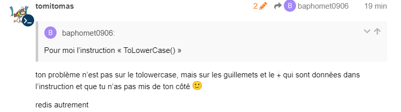

Pour moi l’instruction « ToLowerCase() » c’est pour mettre en minuscule un texte, dans le nom d’affichage du titre pour le tuto, moi ce qui s’affiche sous Jconnect j’ai l’impression que c’est l’ID de la commande (334).
ton problème n’est pas sur le tolowercase, mais sur les guillemets et le + qui sont données dans l’instruction et que tu n’as pas mis de ton côté :slight_smile:
redis autrement
ce qui est attendu :
"En ce moment, "+ #meteo actuelle description#
VS
ce que tu as fait :
En ce moment,  #meteo actuelle description#

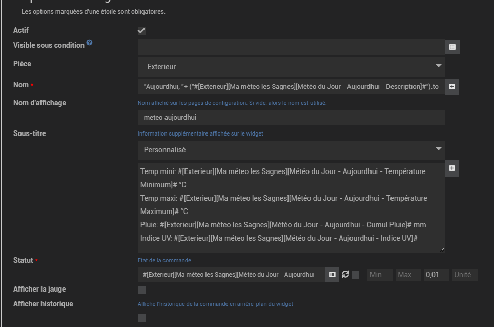

Par contre en respectant :
"En ce moment : "+ #meteo actuelle description#
J’ai le même résultat sur Jconnect

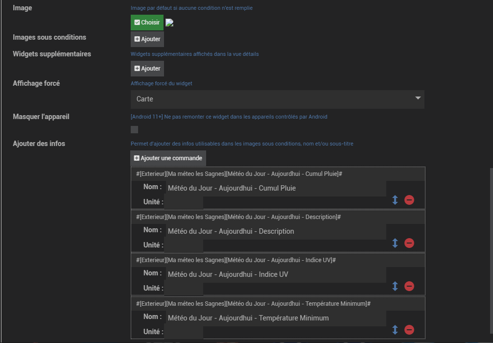

Par contre pour tester j’ai changer la commande par exemple
"En ce moment : " + #commande couverture nuageuse#
Et la ca fonctionne bien
:thinking:
il faut que la commande
existe quelque part sur une commande du widget
si ce n’est pas le cas, elle doit forcément être ajoutée dans les « infos supplémentaires » du widget
@tomitomas
Elle y est bien… dans les infos complémentaires.
Je pense que demain je vais recréer ce widget j ai peut être loupé un truc…

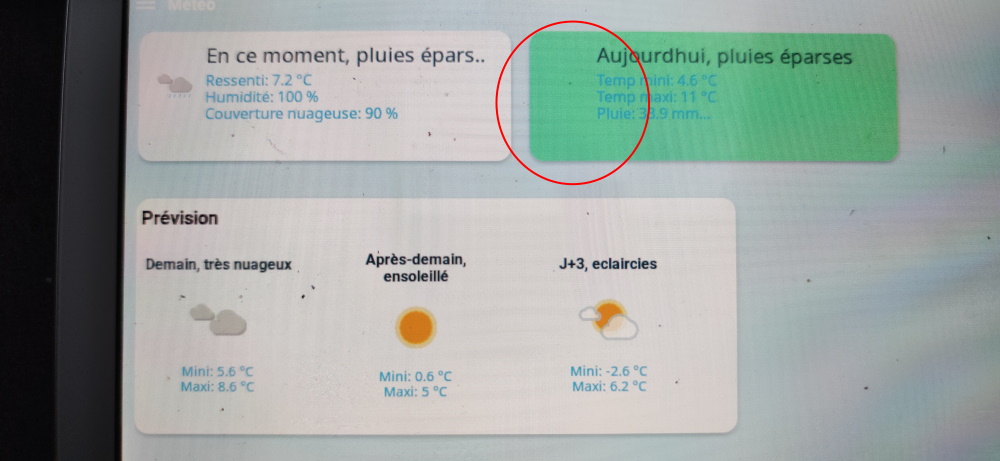

Ce matin j’ai dupliquer le widget qui me posait problème, et la surprise :hushed: la duplication fonctionne bien et l’original non…

Elles fonctionnes toutes sauf l’icone " Météo du Jour - aujourd’hui - Icone" car je ne l’a trouve pas.
Alors du coup j’ai mis [Météo du Jour - H+1 - Icone] mais fonctionne pas n’ont plus.
Pouvez vous m’aider ?
tu as bien mis une image par defaut (n’importe laquelle) pour la premier fois ?
Oui pourtant, sauf que quand j’execute le scenario, l’image apparement est casser.

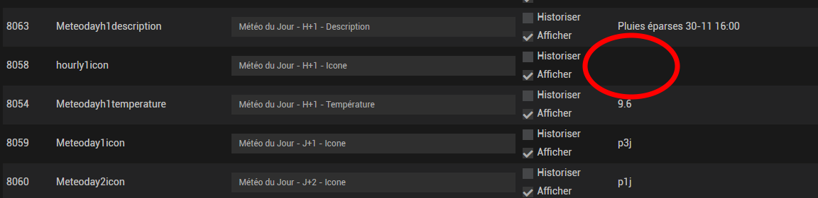

On est bien d’accord que dans les commandes meteo france il n’y a pas « aujourdui -icone » ?
Et je viens de m’apercevoir en allant sur les commandes du plugin « meteo france » que je n’est pas l’etat:
Je ne sais pas pourquoi, mais je n’ai rien aussi dans la commande en ce moment ? C’est assez recent, je pense !
A creuser, mais ce n’est en tout cas pas un pb au niveau de JC
Alors je vais attendre.
merci
Il semblerait que la cmd « Météo Actuellement - Description » corresponde a « Météo Actuellement - Icone old »
Et la cmd « Météo du Jour - Aujourdhui - Description » avec « Météo Actuellement - Icone »
sur le plugin « meteofrance »
Je vais surveiller.

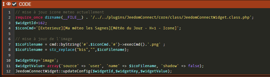

Du coup, pour l’icone aujourd’hui, tu peux récupérer directement l’icone dans le JSON de la commande Météo jour 0 - Json. Ca semble être l’icone correspond à la méteo à midi ! pour la journée en cours.
il suffit de remplacer :
// mise à jour de l'image
$icoFilename = cmd::byString($iconCmd)->execCmd().'.png' ;
$icoFilename = str_replace("bis","",$icoFilename);
par
$icoFilename = meteofrance::getJsonInfo($iconCmd,'weather12H > icon').'.png';
Norbert
Je viens de faire la manip et ça fonctionne.

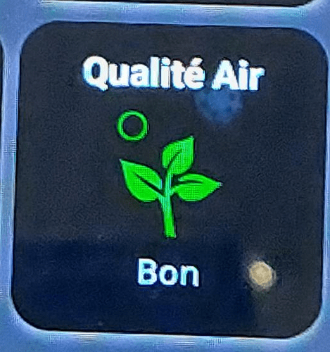

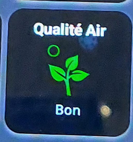

Un partage d’un scénario créé pour l’affichage du widget Qualité de l’air largement inspiré de celui pour la Mise à jour des icônes Météo France.
Déclencheur : la commande info AQI du tuto à l’origine du post
Le résultat :
Le code :
