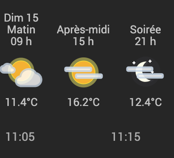

Merci pour ce tuto je suis en pleine création de mes widgets et je me demandai si il etait possible d’en fair un avec la météo du lendemain à 9h 15h et 21h comme dans le dashboard de jeedom. Je cherche les commandes mais aucune ne me donne ses résultats. Une idée?
Denis
Capture d’écran 2023-10-14 à 10.46.33
Il faut extraire l’info des commandes JSON « Moment de la journée +1 - Json » à
« Moment de la journée +9 - Json »

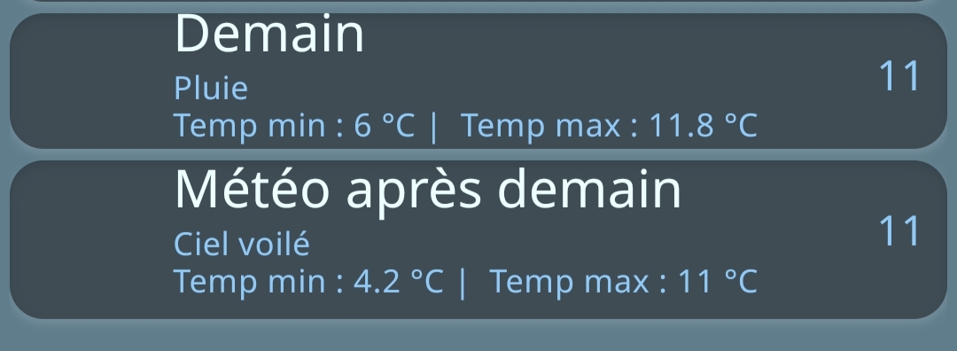

Je m’en suis sorti pas trop mal, même si je tâtonne beaucoup.

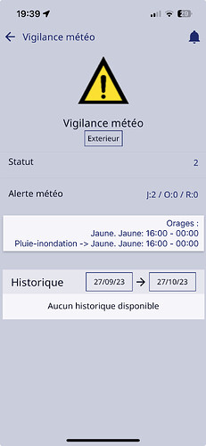

J’ai réussi à faire le widget sur la vigilance météo, mais j’ai un résultat un peu bizarre :thinking:
Vous avez une idée de ce qui peut clocher ???

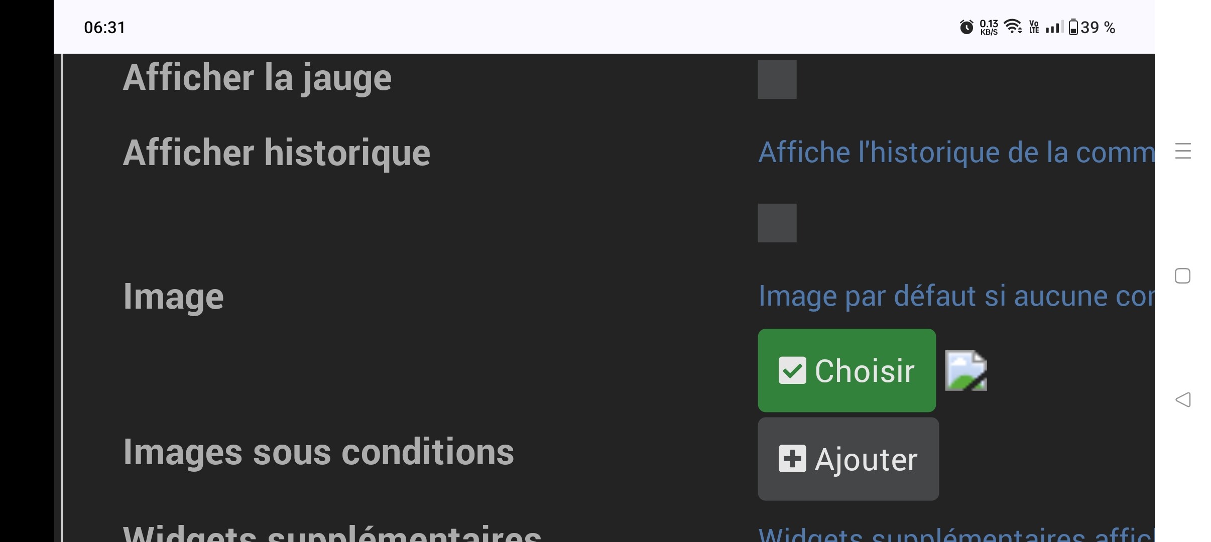

Malgré plusieurs essais j’ai toujours un pb avec les images
Je pense avoir bien respecté le tuto
J’ai mis une image ‹ bidon ›’ a l’initialisation

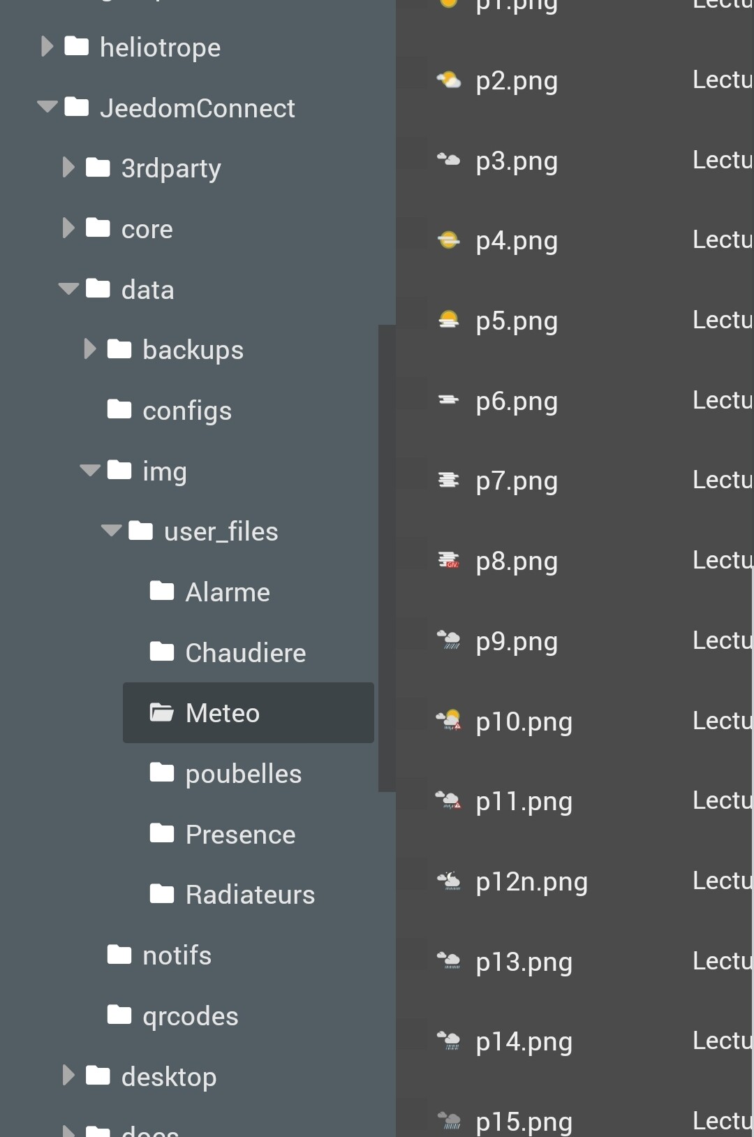

J’ai installé les images météo dans le répertoire jeedomconnect ‹ page perso › j’ai créer un répertoire météo (est ce que ça vient de la ?) Je ne pense pas car j’ai essayé de mettre une image a la racine et ça ne fonctionne pas non plus
J’ai copié le bloc code en modifiant les ID et la ligne de commande
Résultat
Lors de la validation je vois bien dans JC mon widget et l’image bidon
Lors du changement cette image disparaît
Et dans ma commande j’ai un semblant d’image
J’en conclue que l’ID est correct. Le bloc code fonctionne mais qu’il ne va pas chercher les bonnes images

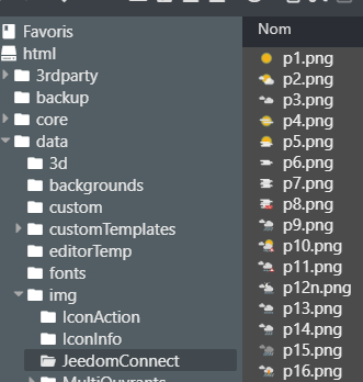

Faut mettre tes images dans /data/img/JeedomConnect
Pourtant j’ai respecté le tuto
Tu veux bien dire ici ?
je vais tester

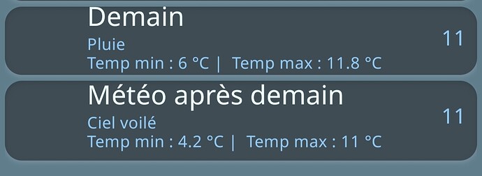

Voila ce que ca donne pour moi :
Je rencontre toutefois deux problèmes
Le premier :
Sur la météo actuel c’est l’id qui est affiché ici 334
dans le widget en nom j’ai :
et la commande dans le plugin est :
le test renvoi de la commande renvoi bien la valeur et la commande est bien présente dans ‹ Ajouter des infos › du widget
