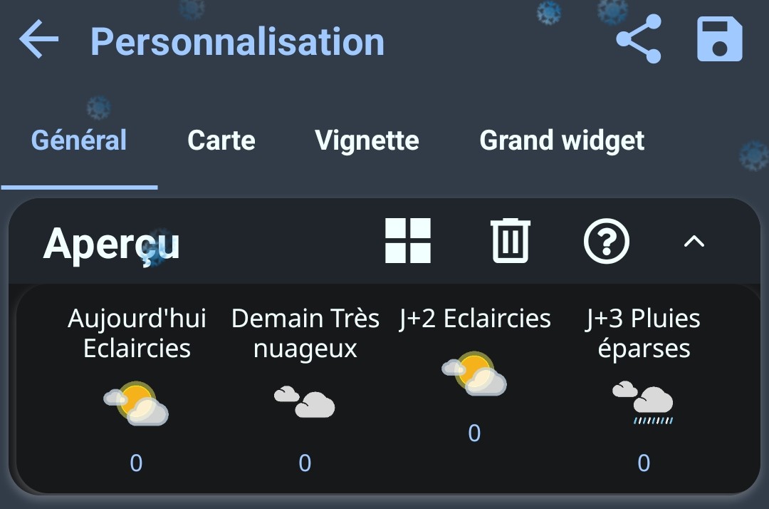

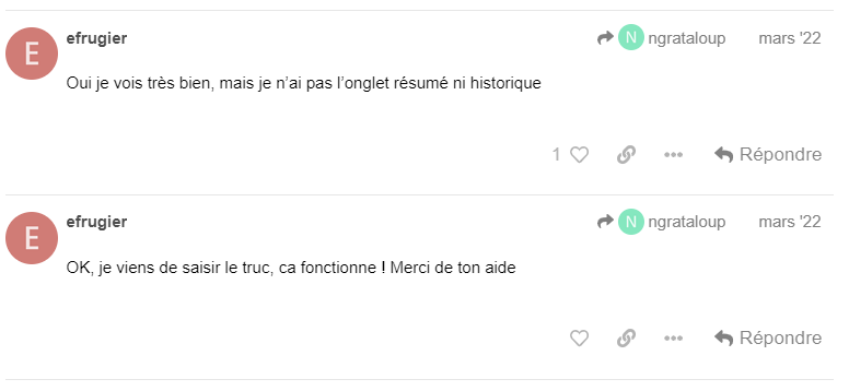

Comment fait-on si on a pas l’onglet résumé ![]()
@efrugier dommage que tu n’ai pas dit comment tu as fait car impossible de trouver ![]()
On cherche au bon endroit, et on trouve ![]()
==> menu « personnalisation » sur un widget

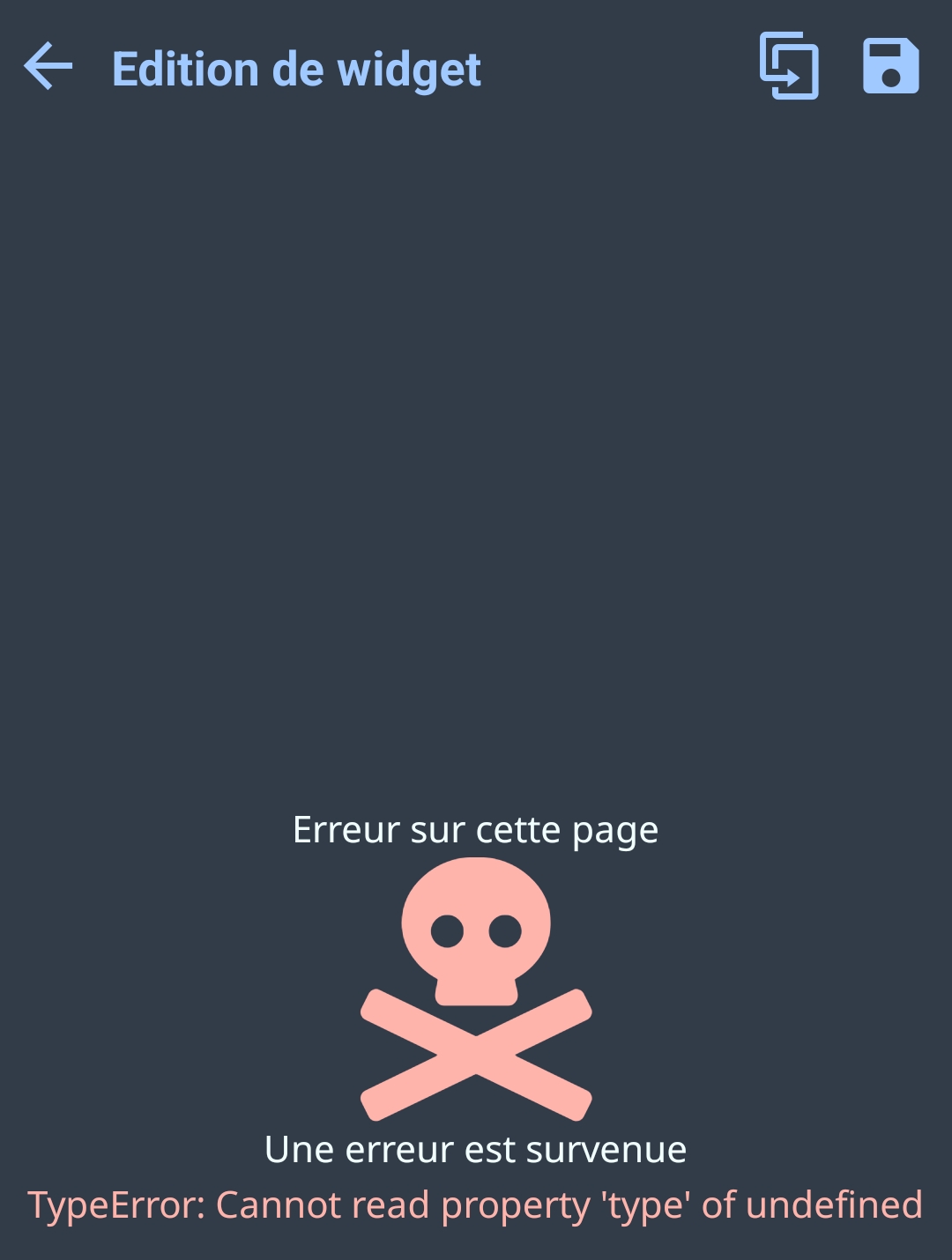

Tu penses bien que j’ai essayé les deux options voyons
, voilà ce que j’ai justement dans le menu « éditer ce widget » :
Et pas d’onglet résumé dans le menu « personnaliser ce widget »
J’ai sûrement mal configuré le widget je pense, j’ai cette erreur que pour le résumé, je vais creuser ![]()
C est donc bien de ce menu dont il est question !et non du précédent.
Maintenant reste plus qu a cliquer au bon endroit ![]()

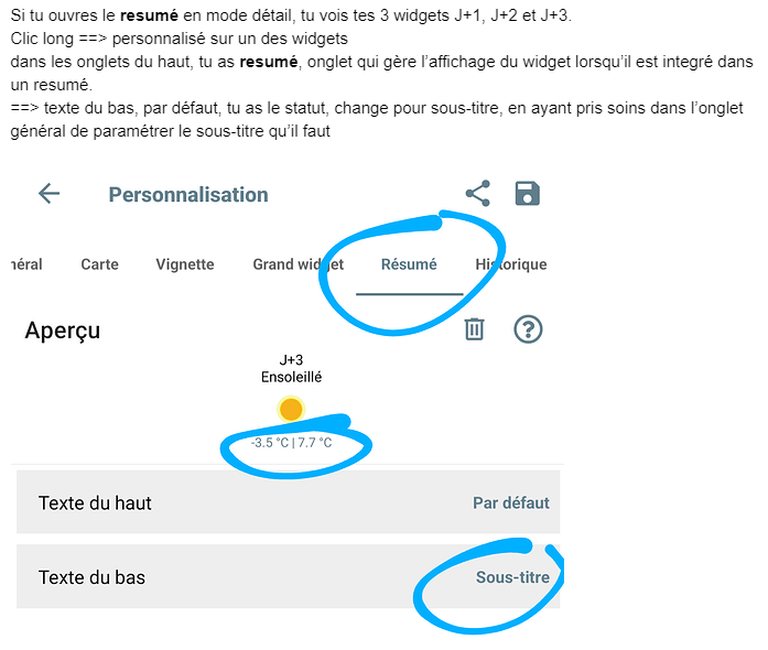

Ce n est pas sur le widget de type « resume » que l on souhaite faire la modif, mais sur chaque widget inclus dedans.

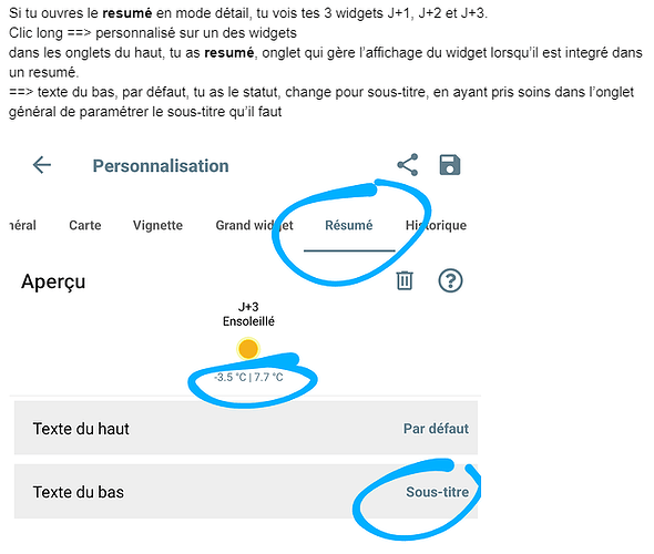

Du coup… quand tu es sur ta page avec le widget résumé, clic 1 fois simplemnt sur le widget pour avoir la vue detail de celui ci → pour arriver donx sur quelque chose comme ca
Now sur chacun de ces widgets (tu en auras 4 de ton cote, je n ai pas j+3 dans ma config), tu peux cliquer dessus, menu personnaliser, et là … tu auras bien l onglet que tu recherches

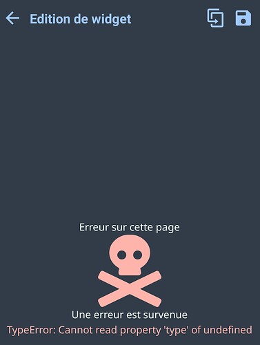

Pouhaaaaaaa la subtilité, j’ai capté mon problème, le hasard fait que comme j’ai mis 4 infos
et a chaque simple click, ça m’ouvre le détail d’une info et non du widget, il faut que je clique sur le bord de chez bord pour réussir à faire ce simple click du résumé et entrer dans le bon menu

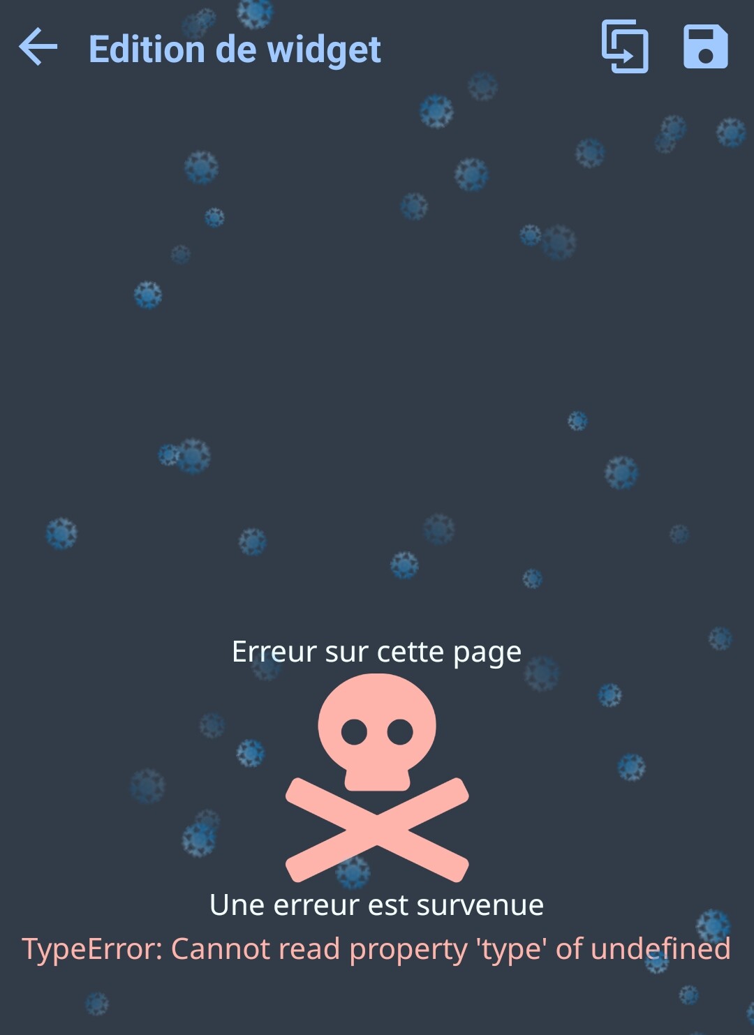

Maintenant juste a trouver pourquoi j’ai cette erreur
j’ai lu que l’info choisi pouvait poser problème (dans mon cas sûrement à cause du zero ), je vais la modifier quand j’aurai 2 min pour faire cela sur le PC.
Merci pour ton support ![]()

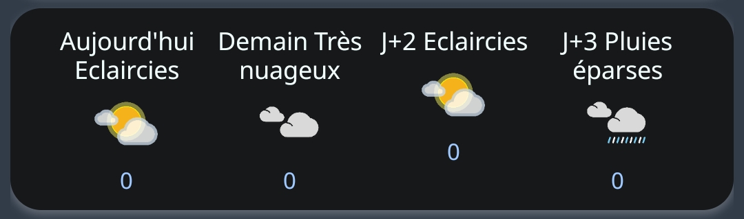

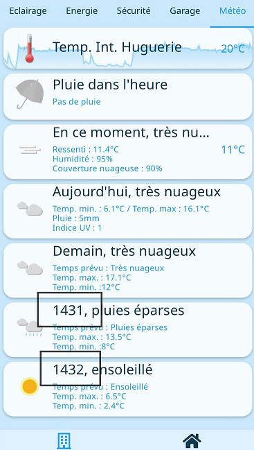

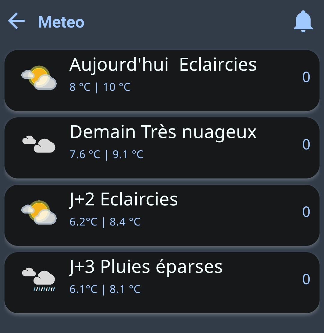

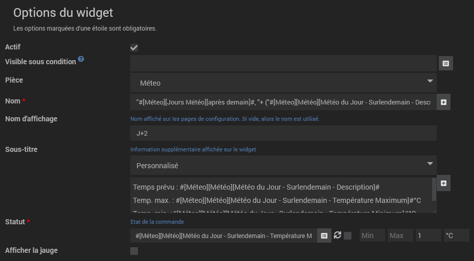

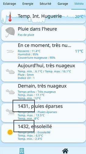

Je suis sur un problème d’affichage des jours dans les Widgets plutôt que les fameux J+2 ou J+3. Cela semble pourtant simple, mais je tourne en rond depuis quelques temps sans voir où peut être mon erreur…
J’ai trouvé quelques informations données par @ngrataloup, mais je bloque toujours.
J’ai relu x fois le Tuto de @Ds5 mais là, je vois pas…

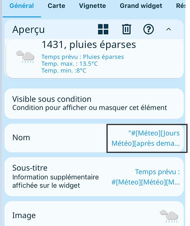

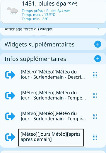

Les informations renseignées sur JC apparaissent cependant correctement :

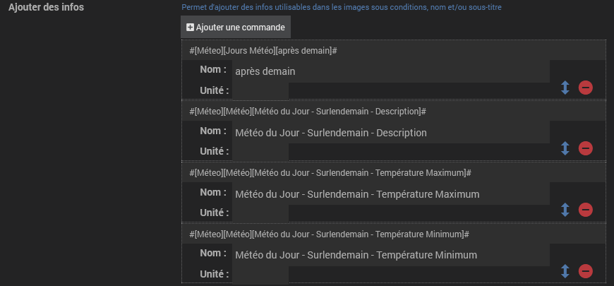

De la même façon, dans JC les options du Widget semblent correctes :

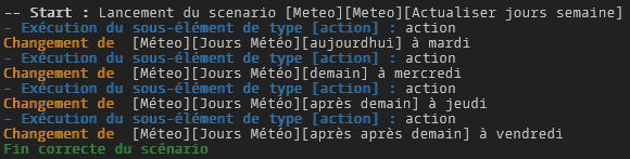

Le scénario d’actualisation des jours de la semaine semble être bon aussi.
J’ai rechargé la configuration et les données de JeeConnect à plusieurs reprises mains rien n’y fait…
Quelqu’un pourrait-il m’éclairer ?

Je crois que j’ai déjà vu ce genre de souci et le plus simple, (si tu as déjà recharger les configs sans que tu ne solutionne le pb), c’est de recréer complètement le widget. Tu perdra moins de temps que d’essayer de débuguer !

Merci @ngrataloup ! C’était effectivement la solution ![]()
J’ai recréé les 2 Widgets qui posaient problème et tout est rentré dans l’ordre.
Merci pour l’éclairage ![]()
Il doit y avoir un petit bug quelque part. Ce cas a déjà été signalé à plusieurs reprise !
Si ça peut aider, ce sont 2 Widgets que j’avais « créer » en dupliquant le premier (celui avec le H+1).
J’ai dupliqué des 100aines de fois et 1 ou 2 fois, j’ai eu ce souci …
Et du coup, c’est plus simple de supprimer et recommencer (en dupliquant) que de chercher pourquoi
