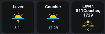

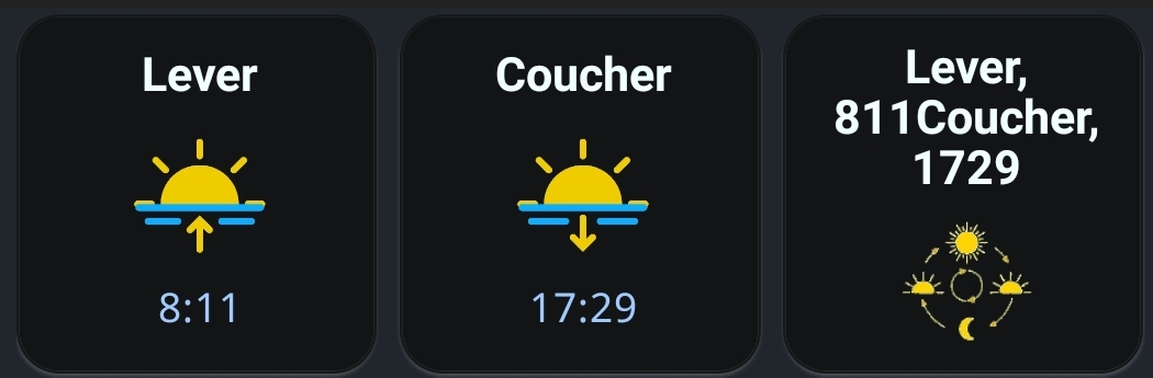

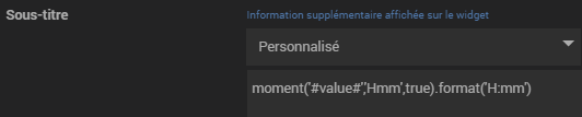

Bien réussi à mettre sous forme hh:mm sur les 2ères images car c’est du sous-titre
Par contre, sur la 3ème image, je n’arrive pas mettre en hh:mm car je désire rester en ‹ Nom ›.
La piste est donc de créer un virtuel avec la commande formatTime(), mais là je sèche.
Si une âme charitable veut bien m’aider.
En tout cas, vraiment un grand Bravo pour ce plugin qui est grandiose.

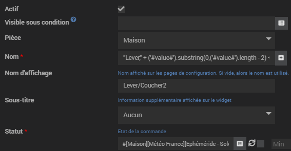

Tu peux aussi formater le nom en JavaScript, il n’y a pas de raison de passer par un virtuel. Tu dois juste avoir une erreur de syntaxe.
Met la chaîne que tu a écrite dans le champ nom pour qu’on puisse corriger.

J’ai mis dans le champ ‹ Nom ›
« Lever, » + (‹ #value# ›).substring(0,(‹ #value# ›).length - 2) + ‹ h › + (‹ #value# ›).substring((‹ #value# ›).length - 2)

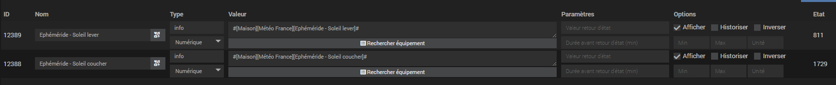

J’ai bien l’heure de lever car dans statut, j’ai le lever du soleil, mais possibilité d’avoir également le coucher ?
(N oublie pas d utiliser le bouton « texte formaté » </> quand tu partages un bout de code que ca soit + lisible :wink: merci )
Ca se voit tant que ça que je débute :-) !!! : Merci pour la découverte
Oui, il suffit de mettre le coucher en information supplémentaire au niveau du widget et tu auras accès à l’information dans les autres champs.

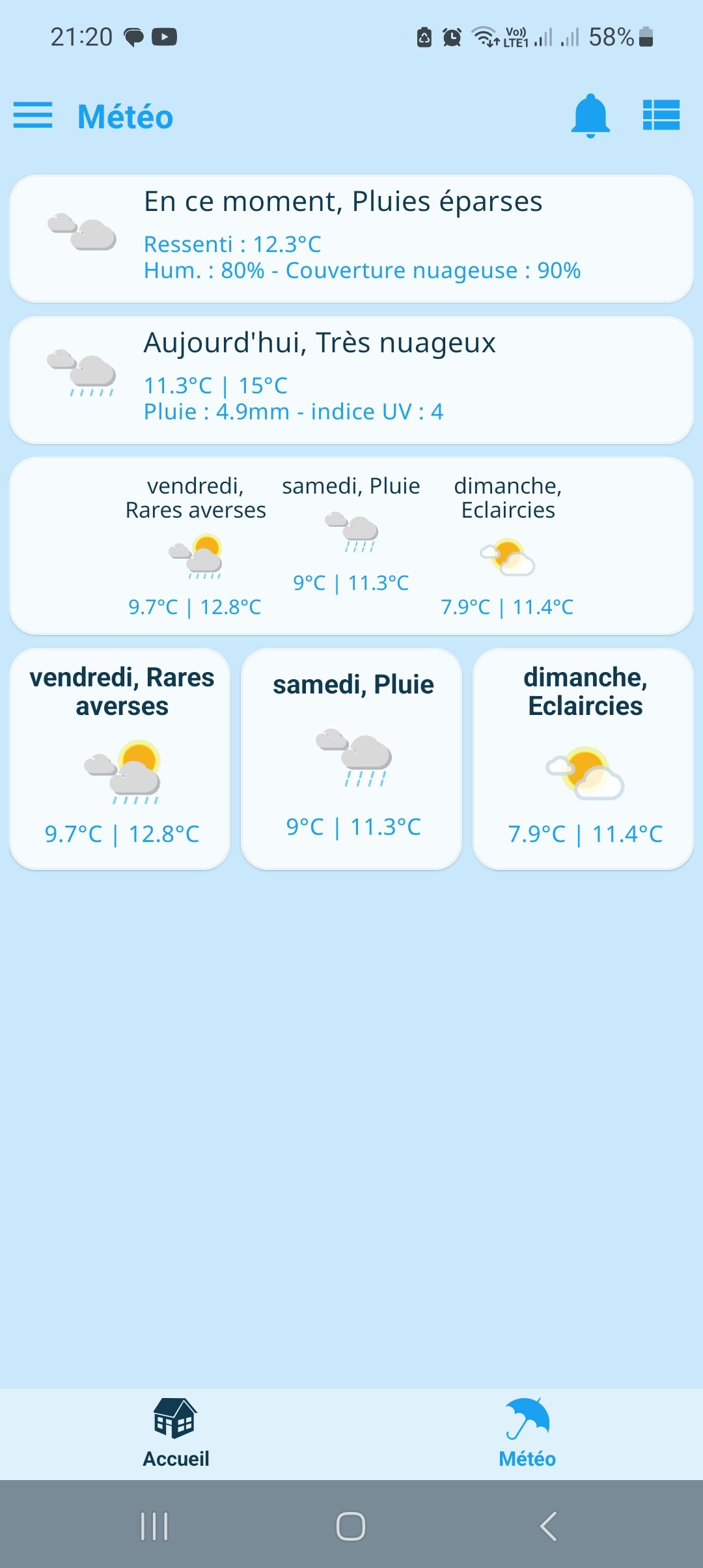

Est-il possible dans ces 2 résumés, de mettre ‹ Qualité de l’air › et ‹ Pluies éparses › sur une seule ligne ?
Salut @Chris88140
Non, ce n’est pas possible, la taille de police des champs haut et bas d’un widget integré à un resumé n’ets pas paramétrable
Seule solution, passer par des widgets classiques et pas par des résumés

J’ai parcouru le post entier pour tenter de trouver une réponse.
Je n’arrive pas à faire apparaître uniquement le widget résumé, j’ai les 3 widgets qui restent toujours présents en dessous.
Quelle est la manipulation que j’oublie de faire?
clic long sur le widget seul puis « retirer de widget » de la page" ?
