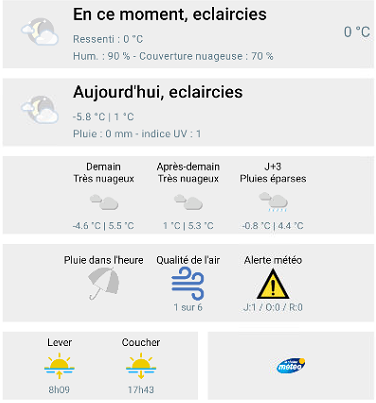

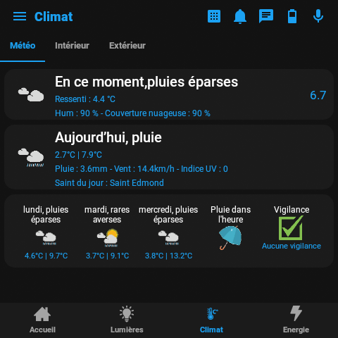

Une petite capture de l’intégration finale (sur Sonoff NSPanel pro) :

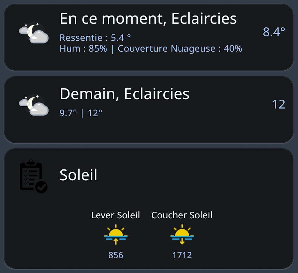

Salut à tous,
Bon j’avance, mais je merdoie un peu sur les finitions :smiley:

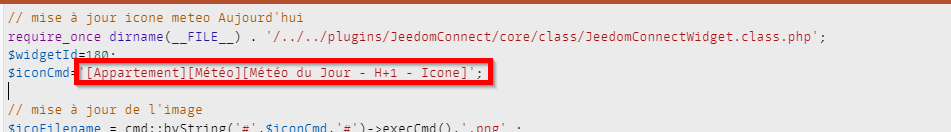

1/ J’ai l’impression que j’ai toujours le meme icone entre en ce moment et demain, j’ai pourtant fait le scénario avec mes 2 id 74 et 75, j’ai meme fait 2 scénarios différents, mais toujours la meme icone et là je suis toujours avec l’icone de nuit depuis hier soir
2/ Je n’arrive pas à la mise en forme HH:MM pour les horaires du soleil, j’ai bien mis
moment('#[Maison][Météo][Ephéméride - Soleil lever]#','Hmm',true).format('H:mm') dans le sous titre personalisé du widget.
3/ Je n’arrive pas non plus à virer (comme sur l’exemple), le logo et le nom « Soleil » qui est le nom de mon résumé.

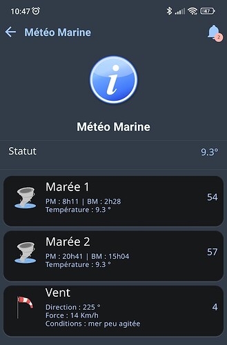

Je me suis fait aussi une Météo Marine avec les infos pour aller nager en mer, quand il fera meilleur. le drapeau du vent change en fonction des 12 valeurs de Beaufort.
le fichier des différentes positions de la manche a air Vent.zip.txt (116,6 Ko)
Mais par contre toujours pas solution pour ma rose des vents, pourtant le widget « Boussole » existe dans les paramètres d’affichage dans les commandes.

as-tu bien mis à jour la commande associée à l’icone ?
pour l’heure, je pense que tu affiches le statut et pas le sous-titre, à modifier dans l’onglet résumé de la personnalisation
Clic droit sur le widget résumé, perso et masquer en mode carte image + titre

1/ Bien vu je m’étaos borné au N° de widget sans faire attention au code…

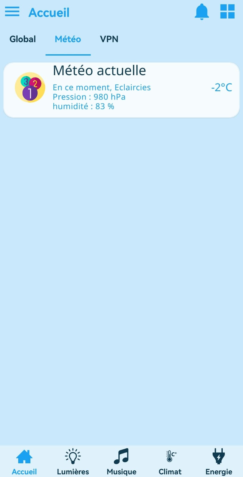

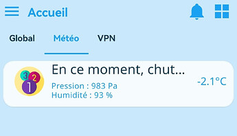

Je souhaite faire un widget meteo on peu jolie comme @ngrataloup.
Par contre, après quelques essaies, je suis complétement perdu. je m’explique.
J’habite en Suisse, donc le Plugin France météo, ne fonctionne pas, ça part deja mal pour un bête copier coller … donc j’ai essayer avec fullmeteo. Mais je n’arrive pas, pas assez de compétence la dedans ^^.
ne vous moquez pas :
Est-ce qu’une personne à fait un widget avec le plugin fullmeteo ? que je puisse faire un copier coller :slight_smile:
Je ne comprend pas comment vous faites pour formater les widgets comme ceci :

En suivant rigoureusement le tutoriel, il n’y a pas de raison de ne pas y arriver. C’est de plus très formateur sur tout ce que tu peux faire avec JeedomConnect. Es-tu OK avec la personnalisation coté app JC ?
La seul difficulté est de trouver la bonne commande coté plugin fullmétéo pour afficher les informations
Coté blocs code. Ca coincera peut-etre un peu (notamment affichage des icones météo qui vont bien), mais on verra ensemble à ce moment là.

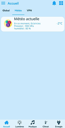

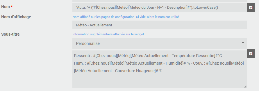

Pour ne pas avoir d’affiché ‹ Météo actuelle ›, mais ‹ En ce moment, eclaircies ›, il faut que tu écrives cette première ligne, qui est actuellement dans le champ Sous-titre dans le champ Nom
Par exemple chez moi, la différence entre Nom, Nom d'affichage et Sous-titre :
Le Nom d'affichage c’est juste pour s’y retrouver sur la page du plugin JeedomConnect. Alors que le Nom est ce qui va être considéré comme le Titre dans l’application.
Exact !!! Faudrait que je mette à jour le tuto. Cette nouvelle fonctionnalité simplifie grandement le paramétrage
ok, je me demandais ou mettre cette « formule » justement :
ça ressemble deja plus :slight_smile:
@ngrataloup je ne dit pas que ce n’est pas formateur, loin de la ! j’en apprend tout les jours sur Jeedom :slight_smile: mais ça ne m’empêche pas d’être un peu perdu :sweat_smile:
du coup, tu n’es pas bien loin … Pour la taille du titre … personnalisation à faire coté téléphone.

Pour finir j’utilise Weather comme plugin, car Fullmeteo, me disais éclaircie, j’ai regarder dehors grosse neige ^^ :crazy_face:

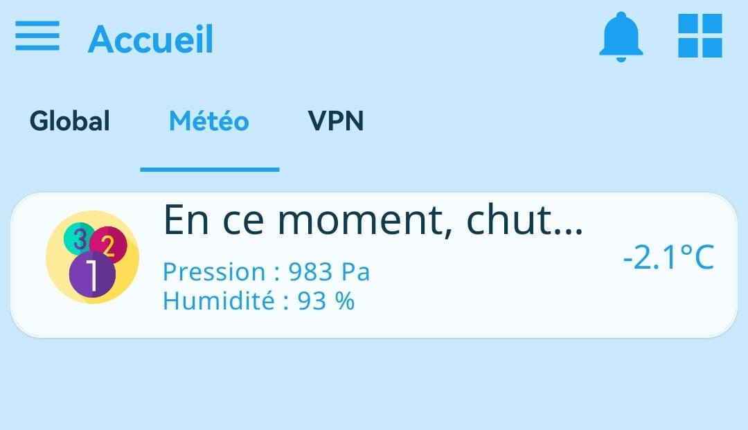

Pour la taille du titre, coté téléphone tu dit que c’est sur l’application ? ou exactement ?
merci
Sur le téléphone, il faut rester appuyer sur le widget que tu veux paramétrer, puis faire Personnaliser ce widget Et là, dans l’onglet Carte (ou autre suivant ton style d’affichage choisi), tu peux ajuster ceci.
