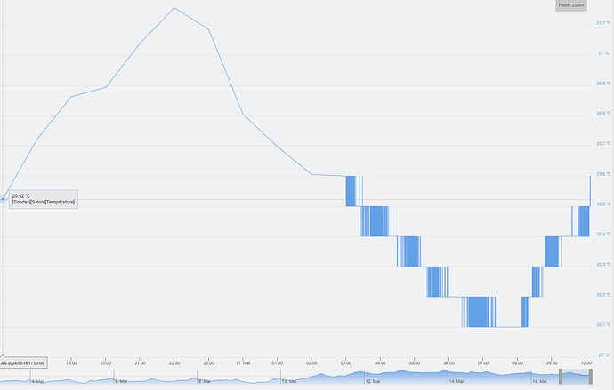

Bonjour, chez moi il y avait quand meme un problème en 4.3 avec les historiques
En activant le lissage à moyen sur les historiques de type numérique, il n’y a que la journée en cours qui pose un problème, car la nuit l’archivage ne conserve qu’une donnée par heure.
Exemple :
Dans cet exemple, on voit que Jeedom archive une donnée moyenne par heure une fois par jour, au moment de la tâche d’archivage.
Et on voit, que la sonde en question, très sensible, transmet à Jeedom toutes les 2 secondes et donc le moindre changement est historisé (uniquement sur une journée).
=> Donc pas d’incidence sur la taille des sauvegardes
Le problème est, que depuis un appareil mobile, je ne peux pas faire de zoom sur ces données, car il y en a trop et cela fige le navigateur.
Sur une sonde RFXCom Oregon, qui transmet toutes les 45 secondes, avec moins de sensibilité, le problème n’est pas présent.
