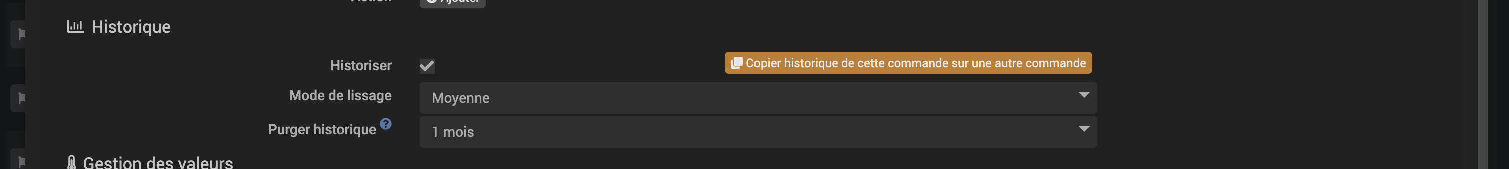

voici egalement les parametrse de la commande
j’ai ajouté le tag RT2 au cas ou ce serait une configuration particuliere pour le plug in
J’ai enlever le lissage et gardé l’historique pendant 7 jours
bon ba si on veut quelque chose de representatif il faut supprimer le lissage. Du coup j’ai reduit l’historique à 7 jours pour ne pas trop saturer la machine

C’est un soucis connu du au lissage toute les 5min. Ca sera corrigé avec la 4.4 du core.
Ha ok. Du coup ça explique aussi pourquoi mes moyennes ne sont pas bonnes car je suppose que c’est basé sur la même chose ? J’utilise averagetemporal
je sais pas ce que veut dire pas bonne mais oui tout valeur est enregistrer avec un pas de 5min donc si tu as 2 valeurs en moins de 5min il te fais la moyenne des 2 sans prendre en compte la notion de temps entre les 2. C’est juste une moyenne.
