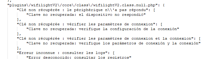

ah mais ça c’est pas bon :
c’est un array donc… et ça ne doit pas
bizarre aussi le nom du fichier
OK
J’utilise traduitjdm qui génère le fichier donc je regarde ça surtout que depuis il y a une autre solution.
Concernant le nom du fichier c’est es_ES.json je ne vois pas le souci.
non je veux dire la clé du nom du fichier wifilightV2.class.null.php
vu!
