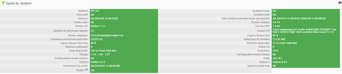

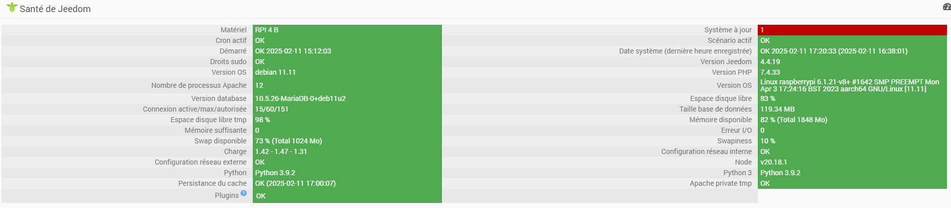

Mon système (la mise à jour manquante est pour modbus):

Votre charge est énorme pour un pi4 :exploding_head:
Il vous faudra resoudre ce point aussi.

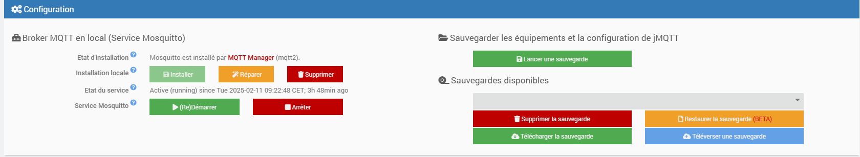

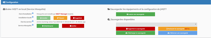

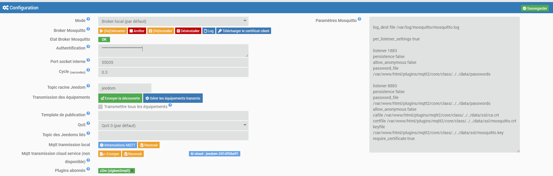

Sinon comment est configuré mosquitto pour la partie réseau ? Son ip est géré par la box?

Pour moi, Mosquitto est géré directement par Jeedom, donc je répondrais non sur le fait que son ip soit gérée par la box, mais je ne suis pas certain!
Config MQTT:
config JMQTT:

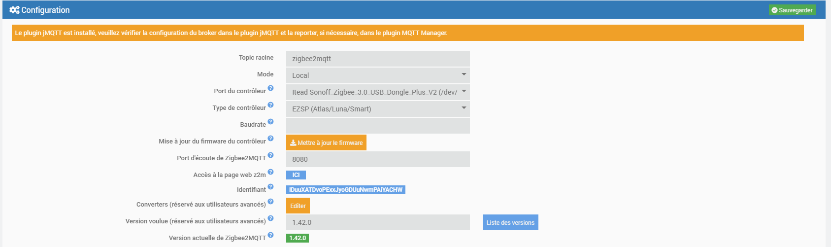

config JeeZigbee:

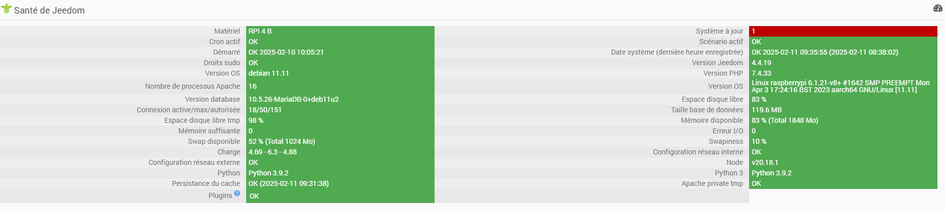

Et je vais creuser le problème de charge, si, si j’ai bien compris ne devrait pas dépasser 4…?
Merci!
Sur un pi4, je dirais moins de 1.
alors j’en suis loin… J’ai quand même vu passer un 97 à un moment donné…
Tu fais du traitement video avec?
Non, sur un RPI 4, 4 coeurs donc une charge de 4 est la charge de limite de saturation. on dit qu’il faut rester 70% en dessous, donc se mettre 2,8 comme limite à ne pas dépasser.
Bon, ca ne change rien au fait que votre machine sature un peu.
Mettez à jour votre clé vers ember déjà. Tutos dispo

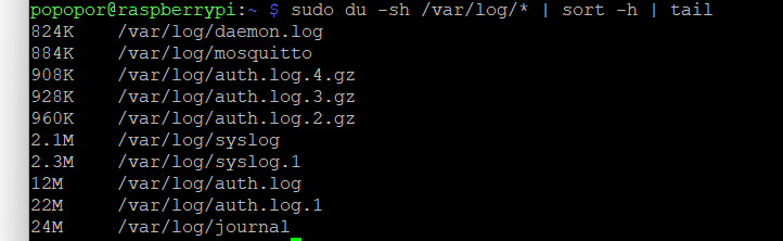

donnez aussi le resultat de ces 2 commandes :
sudo journalctl --disk-usage
grep -E "SystemMaxUse|MaxRetentionSec" /etc/systemd/journald.conf
Norbert
non, pas de traitement video. Par contre, j’ai nettoyé les historiques et je retrouve des valeurs de charge nettement plus basse:
Résultat 1ere cde:
Archived and active journals take up 1.6G in the file system.
Résultat 2eme cde:
#SystemMaxUse=
#MaxRetentionSec=
Et comme je l’ai dit, j’ai récupéré un niveau de charge plus acceptable.

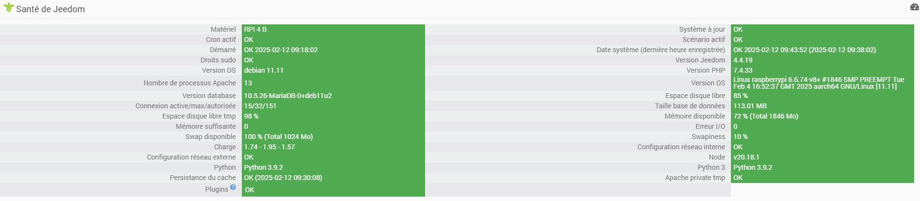

Santé du jour:
Fonctionnement sans blocage depuis.
