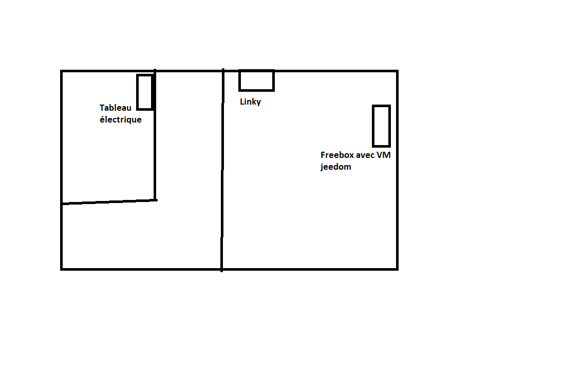

Je cherche une solution, à moindre coût (je sais dans la domotique c’est compliqué), pour récupérer les infos via téléinfo de mon compteur Linky afin d’exploiter les différents plugin (suivi conso, delestage,…).
Mon problème est que mon Linky se trouve dans le salon, ma Freebox avec ma VM Jeedom pas juste à côté et mon tableau électrique dans mon garage (voir « plan » joint)
existe-t-il un module téléinfo sans fil pour eviter de devoir passer des câbles partout.

Tu as le ZLinky-TIC
en zigbee

Alors en cherchant un ti peux, tu trouveras des solutions avec un esp pour pas très cher.
Module teleinfo relié sur un pi0w ça devrait être possible aussi
Aurais-tu des liens ? Après, pour tout dire, je ne suis pas trop expert dans Jeedom donc tout ce qui est du fait maison, ce qui est le cas si je me trompe pas avec l’esp, pour le moment ce n’est pas encore dans mes compétences…
Ne connaissant pas le bricolage, je ne suis pas parti sur le wifinfo, qui est toutefois une solution existante (voir les discussions dessus).
Je suis pour ma part parti sur un piw0 dans le placard électrique, et j’ai relié à mon réseau en Wifi selon 2 méthodes :
Actuellement, je suis parti sur jMQTT sur Jeedom et j’ai mis un docker sur le piw0 qui reste dans le placard électrique. teleinfo-mqtt
Et sur le piw0, j’ai mis un module Téléinfo USB (Cartelectronic USBTICLC)
J’ai commandé le ZLinky-TIC pour être propre et en zigbee. Mais pas arrivé encore :frowning:
Si toutefois tu voulais te lancer avec de l’esp regarde Ici
