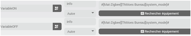

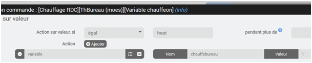

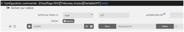

Etat binaire On/Off :
Création de 2 infos virtuelles masquées
Et ajout de variable dans la config :

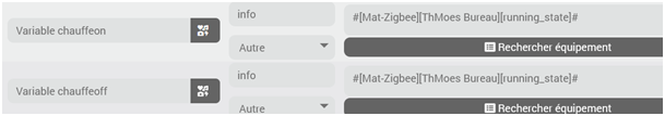

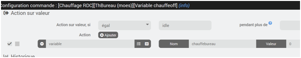

Etat binaire chauffe ou arrêt : même méthode

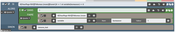

Gestion des ouvertures : Pilotage par un scénario
Si fenêtre ouverte, tempo (ici 1mn) puis mode OFF thermostat. Des que la fenêtre est refermée le thermostat est mis en ON et reprend la consigne.
Si fenêtre ouverte et refermée avant la tempo, La tempo est annulée (remove_inat), et il n’y a pas de mode OFF
Les consignes restent actives et les changements de consignes (planning agenda ) sont prises en compte mais non exécutés tant que le thermostat est OFF
