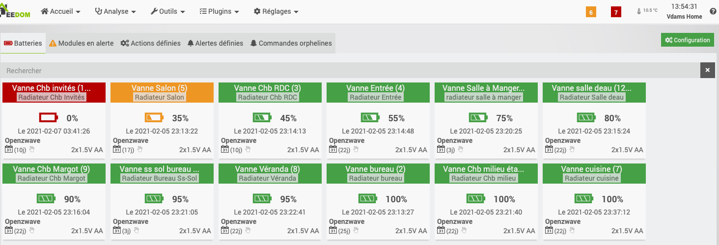

Bonjour, newbie dans la domotique et sur les conseils d’un vendeur, j’ai installĂ©es 12 vannes AOETEC depuis dĂ©but Janvier
Aprùs 1 mois d’utilisation, j’ai des gros problùmes avec celles-ci, tels que:
  • Le plus grave est l’autonomie des piles: j’ai changĂ©es plusieurs fois les piles sur 5 vannes.
    (souvent je suis obligĂ© manuellement d’interroger la vanne)
    Ce n’est pas viable de changer aussi souvent les piles

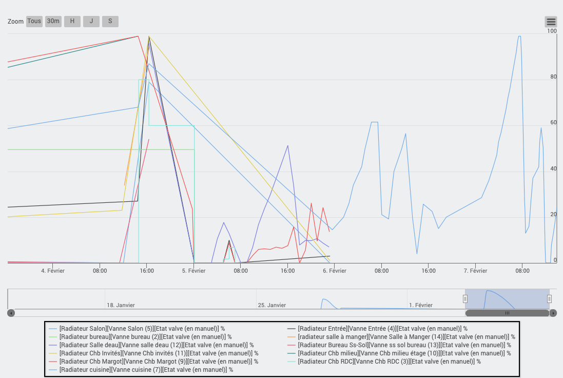

  • qualitĂ©s des infos remontĂ©es: dans l’historisation j’ai de nombreux trous avec quelques jours d’écart.
    exemple sur l’état de la batterie
exemple historisation alĂ©atoire de l’état de la valve:

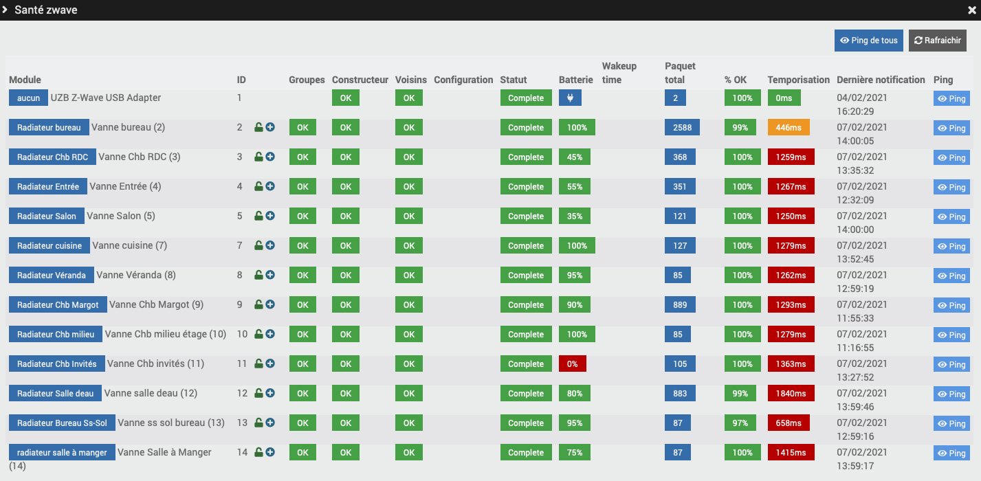

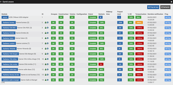

Le support du vendeur m’a dit que j’avais un probleme de localisation de ma box car la temporisation est trop Ă©levĂ©e. J’ai bougĂ© la box, soignĂ© le rĂ©seau, rebooter la box.
Immédiatement les temps de réponse était dans les 200 à 300ms, mais aprÚs qq heures cela revient à des valeurs vers 1300 ms

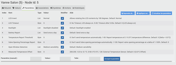

J’ai pourtant rĂ©appliquĂ© des paramĂštres qui limitent les batteries (si j’ai bien compris).

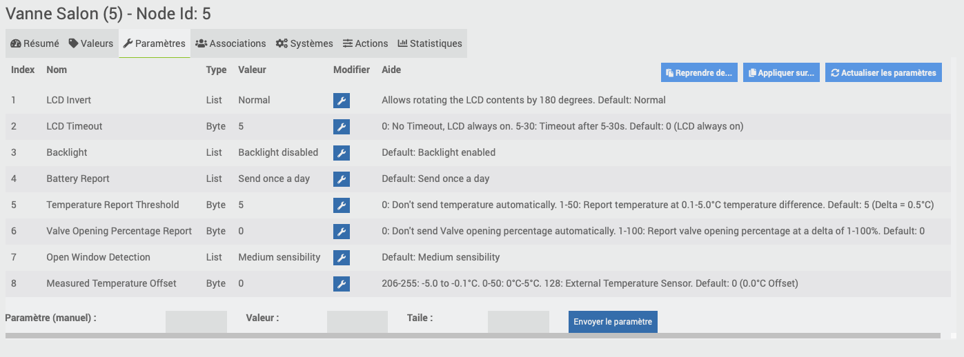

J’ai quand mĂȘme remarquĂ© qu’à chaque changement de pile, le rĂ©tro Ă©clairage redevenait actif physique sur le vanne, alors que le paramĂštre 3 (Backlight) Ă©tait toujours Ă  la valeur « Backlight disabled Â». Je devais repousser les paramĂštres sur la vanne.

DĂ©sactive le retour d’état de la vanne, cela consomme Ă©normĂ©ment de batterie.
Rien qu’en activant ou dĂ©sactivant se paramĂštre l’autonomie passe de 1 Ă  2 mois Ă  12 mois.
Ce paramétre est désactivé par défaut.
Oui mais tu coup, tu ne connais pas l’ouverture de la vanne ?
Non, effectivement.
Perso je m’en fiche.
Peut ĂȘtre qu’en mettant une valeur assez Ă©levĂ© ça permet de ne pas trop consommer je n’en sais rien mais avoir l’info tous les 10% ou ne pas le savoir c’est un peu pareil.
Oui, tu as raison, d’autant plus que je ne l’affiche pas dans mon widget.
Tu mets quoi dans le paramÚtre de reporting de température ?
Moi je mets 2 ou 5 selon les piĂšces.
J’ai laissĂ© 5, donc 0.5°C
Oui, je vais peut-ĂȘtre revenir Ă  cette valeur partout.
C’est vrai que les piles s’usent vite.
J’ai la meme configuration que sur le screenshot, le param 6 « Valve Opening Percentage Report » est deja sur 0, quel est le paramĂštre a changer pour dĂ©sactiver le retour d’état ?

Je reporte la température tous les 0.1°C et la position de la vanne tous les 1%.
J’envoie sur certaines vannes en mode manuel des ordres toutes 5 ou 10 minutes (ça fait quelques centaines par jour) et je ne change pas les piles tous les 2 mois !
C’est un nouveau paramĂštre sauvĂ©?
car sur votre premier post on voit que vous avez le graphe avec l’historique de la vanne donc c’est qu’elle renvoit des infos.

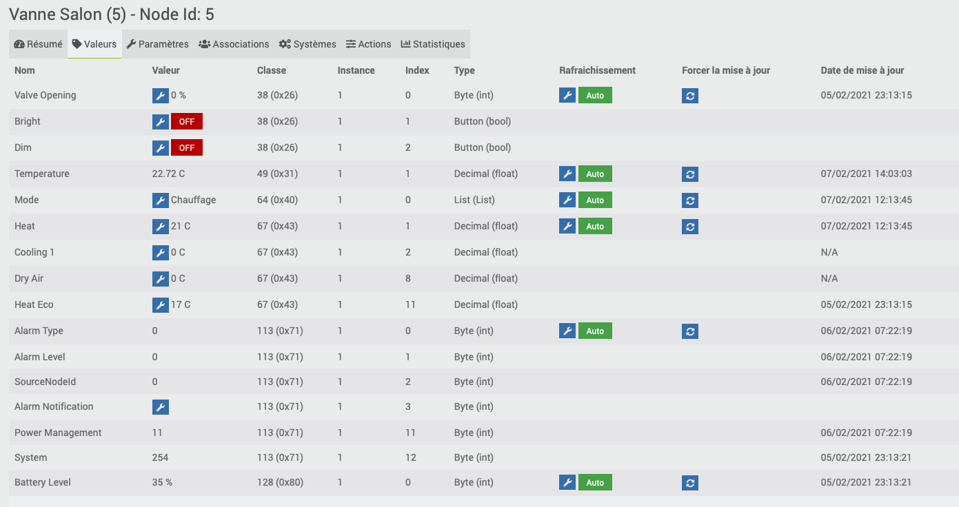

Dans la config, onglet paramĂštre, utilisez le bouton « actualiser les paramĂštres » pour ĂȘtre sur que jeedom connait les valeurs rĂ©elles des paramĂštres.
Il peut arriver que ce qu’on voit ne soit pas ceux rĂ©ellement appliquĂ© (aprĂšs un redĂ©marrage dĂ©mon par exemple)
C’est un peu hors sujet mais Ă  chaque redĂ©marrage, il oublie tout, les valeurs affichĂ©es sont celles du module par dĂ©faut. Combien de fois j’ai cliquĂ© la dedans pour remettre les bonnes valeurs avant de comprendre que le module a les bonnes infos mais qu’en fait c’est le plugin qui ne les a plus. L’actualisation des paramĂštres, ça va pour les modules sur secteurs. Pour les modules Ă  piles, c’est franchement pĂ©nible !

Avez-vous un problĂšme de latence trop importante sur ces tĂȘtes ?
J’ai 6 tĂȘtes placĂ©es un peu partout chez moi, certaines Ă  moins de 5m de la box et je vois rĂ©guliĂšrement leurs temps de latence monter.
Si bien qu’à un moment ces tĂȘtes sont dĂ©sactivĂ©es par Jeedom parce qu’elles rĂ©pondent trop tard.
J’ai Ă©tĂ© contraint, pour Ă©viter ça, d’écrire un scĂ©nario qui les ping toutes les 2h.
