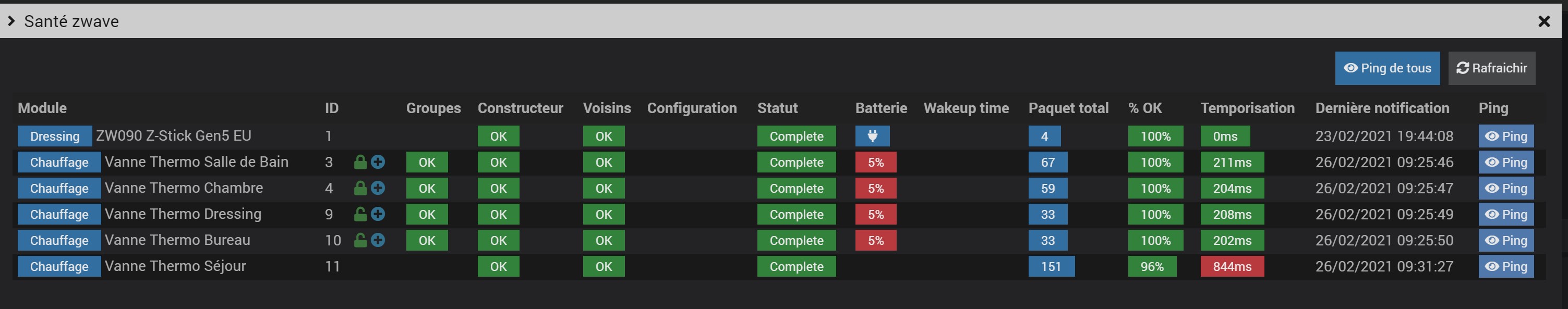

J’ai 5 tĂȘtes eurotronic ZWave+; Ă  part que je vais devoir trouver le moyen de moduler la tempĂ©rature de l’eau de ma chaudiĂšre Saunier Duval Themaplus condens F30 en rapport avec la tempĂ©rature extĂ©rieure pour l’hiver prochain (si quelqu’un pouvait me conseiller lĂ -dessus, cela serait toooop), j’ai une de mes 5 tĂȘtes qui dĂ©conne depuis quelques jours
, elle n’est plus dans un groupe et aucun retour batterie.
Hier elle était joignable, je pouvais la passer en ECO ou Chauffage, depuis ce matin, elle est bloquée sur ECO
 Heeeeeeelp
Merci pour votre aide.

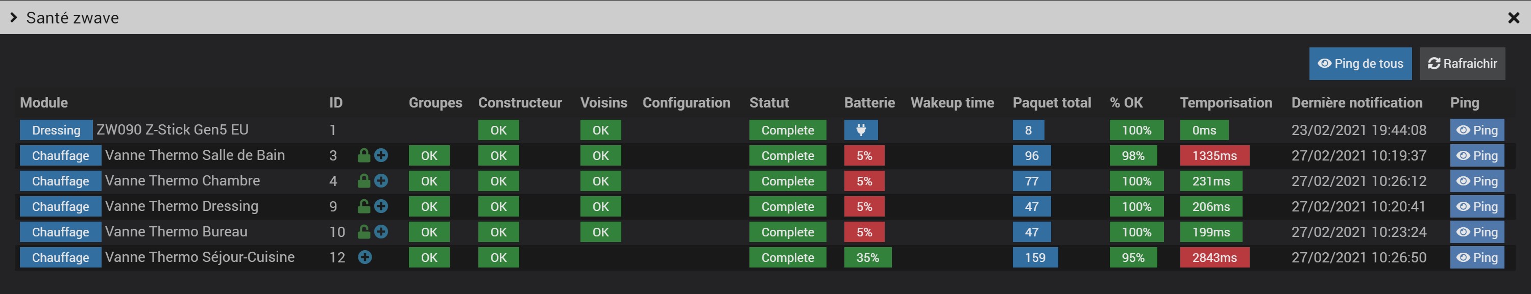

Est-ce que ta vanne est toujours vue dans le plugin ?
Est-elle active au moment oĂč tu cherches Ă  y accĂ©der ?
Édit: je ne vois pas bien sur mon Ă©cran, as-tu procĂ©dĂ© Ă  leur inclusion en mode non sĂ©curisĂ© ?
Oui
Oui

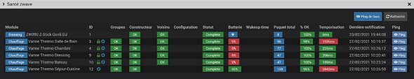

Cela dĂ©pend, pour cella lĂ , je ne m’en rappelle plus; agrandi ma copie d’écran, tu comprendra mieux peut-ĂȘtre.
Sur smartphone, l’agrandissement ne donne pas grand chose.
De ce que j’entraperçois, les autres sont en non sĂ©curisĂ©e et celle-ci n’a rien d’indiquĂ©e.
Essaie de l’exclure et de la rĂ©inclure en non sĂ©curisĂ©e.
Merci Michel, je vais essayer effectivement. Par contre, j’ai un peu de mal Ă  exclure une tĂȘte et Ă  la rĂ©inclure sans « rien casser », pourrais-tu m’aider SVP ?

Merci Michel, aprĂšs exclusion et inclusion :
  • le cadenas n’apparait plus du tout Ă  cĂŽtĂ© de la tĂȘte
  • elle affiche INC avec la clĂ© outil si j’appuis 2 fois sur le bouton central, j’ai du la rĂ©inclure une 2° fois
  • elle est associĂ©e virtuellement au contrĂŽleur primaire (mĂȘme avec redĂ©marrage du controleur et divers soins apportĂ©s)
  • elle a 0 voisin
    MAIS elle réagis correctement

AprĂšs ces quelques manips, la tĂȘte ne rĂ©pond plus
J’ai bien le rĂ©seau d’afficher sur l’écran de la tĂȘte , elle est OK, mais toujours aucun voisin et elle ne rĂ©pond plus.
Pourquoi tu as des vannes incluses en mode sĂ©curisĂ© et d’autres non ?
va savoir, je les ai toutes inclus pareil
Merci Tomdom pour ton aide
Et pourtant je te l’avais dĂ©jĂ  signalĂ©.
Tu n’as plus qu’à refaire les inclusions aprùs les avoir exclus
