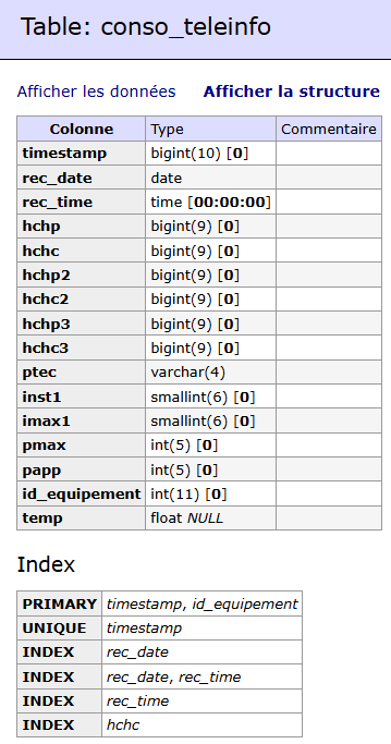

Donc tu ne peux pas avoir le même timestamp pour plusieurs équipements différents
C’est peut-être de là de vient le souci ? Si on intègre les données sur un timestamp utilisé sur un autre équipement?
Question sûrement bête mais pourquoi ne pas mettre l’unicité sur le couple timestamp - ID?
C’était comme ça quand j’ai repris le plugin, et je n’ai pas touché.

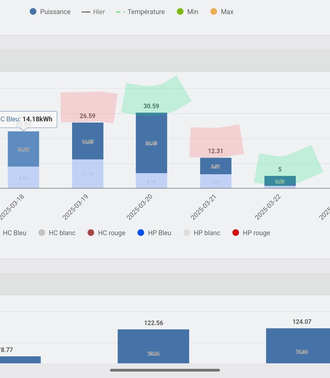

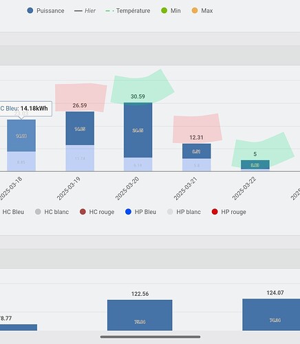

PS: conso désormais bonne un jour sur deux…

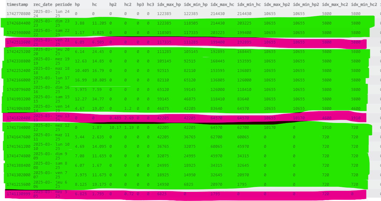

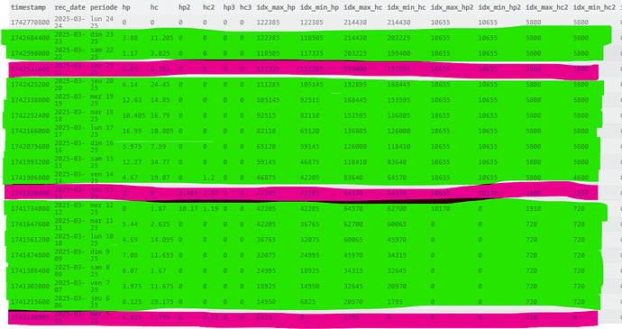

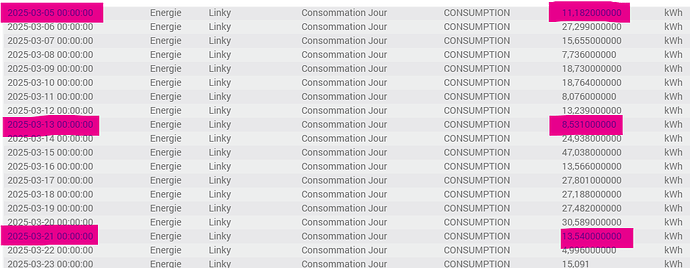

J’ai trouvé une piste, en fait, le timestamp devant être unique, il était déjà utilisé par d’autres équipements… J’ai donc vidé toutes les tables du plugin et relancé un import de mon équipement depuis 19 jours.
En ajoutant un controle avec mon count(*) >0, j’ai bien 49 lignes par jour (les 48 du script + celle de 00:00:00)
Sur les 19 derniers jours j’en ai 3 qui ne sont pas raccord, pourquoi, je ne sais pas

pas vu d’erreur dans le log pour le 21 (cf ci après)
Par contre pas de consommation à 00h30 et à 13h00
Pourrais tu mettre les données 1/2h de linky pour le 21 pour verifier les écarts avec le log d’import ?

Bon on approche de la solution.
Pour 13:00:00 => il y avait 0 dans les logs Linky doc c’est normal.
Pour 00:30:00 => il n’y a pas de data dans le log linky
Et cela ce n’est pas normal. C’est une anomalie chez eux.
Sachant que la données journalière est une différence d’index fin/debut, si tu n’as pas tous les index intermédiaires tu n’auras pas la même valeur.
Dans ton log la somme de 00:30:00(donc 01:00:00 car elle n’est pas presente) jusqu’a 00:00:00 = 12.539 Kwh soit aux arrondis les 12,505 Kwh pressent dans suiviconso
partages tu cette analyse ?
Je ne suis pas devant mon PC donc je ne peux pas fouiner mais je pense que tu as raison.

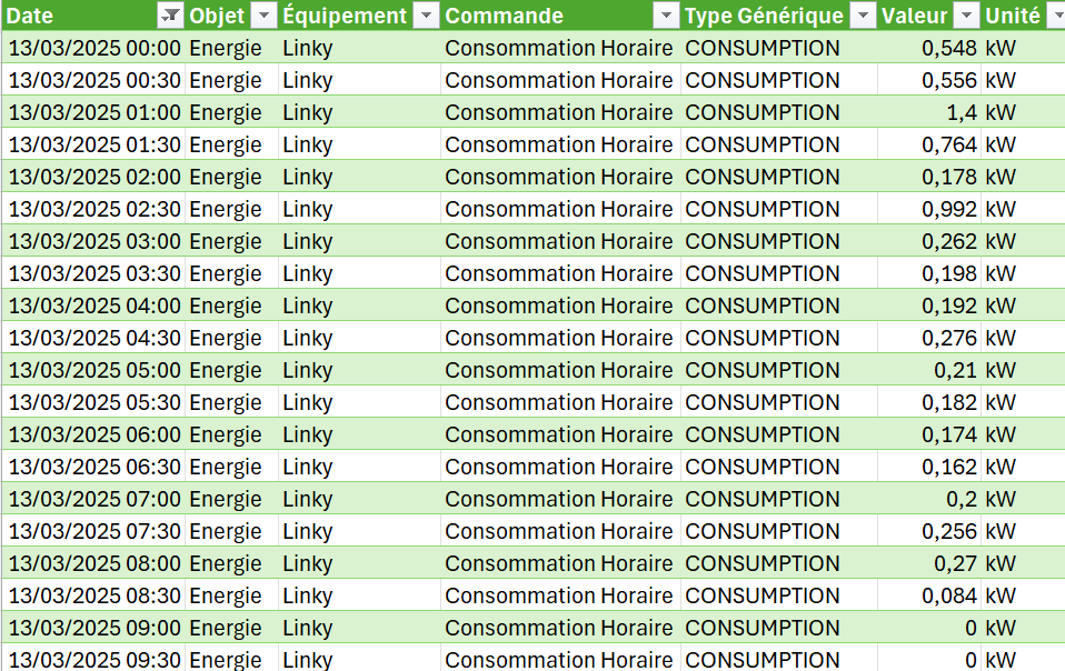

Je vais faire la vérification pour le 13/03 car l’écart est assez important sur cette journée
Encore mieux pour le 13… Je n’ai que ça dans l’export des données horaires ENEDIS
Somme totale: 6.904 kWh… qui ne correspondent ni aux données présentes dans conso_jour (3,175) ni à celles d’ENEDIS journalier (8.53) ???
si tu soustrais la ligne de 00:00:00 qui appartient au 12, alors tu as : 6.356 kW mais c’est une somme sur des tranches d’1/2h donc tu divises par deux pour revenir sur un pas horaire.
6.356/2 = 3.178 kWh , soit presque aux arrondis ce que tu as dans le suivis.
