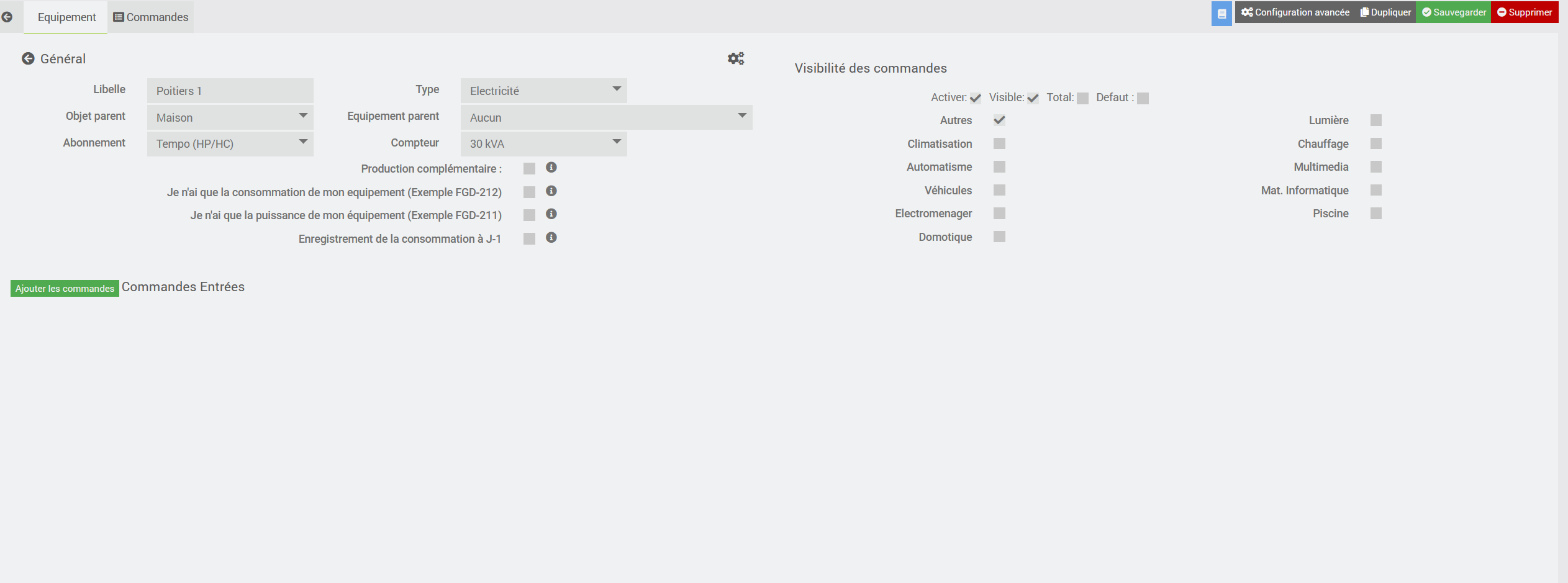

J’ai fini par faire un scénario qui va tous les matins à 04h00 récupérer les consommations horaires au pas de 30’ de la veille dans l’historique du plugin Enedis et les injecter directement dans la table ‹ conso_teleinfo › du plugin-suiviconso
J’y ajoute en même temps le papp (c’est facile car c’est 2x la valeur du pas de 30’ de Enedis), le petc… et bientôt la t°.
A priori l’injection c’est bien passé, je suis même remonté jusqu’au 3 octobre 2023 , démarrage de mon abonnement tempo.
Je me doute que ce n’est pas forcement une utilisation prévue, mais après en avoir essayé plusieurs, c’est la seule qui pourrait ,à priori, donner, certes avec 1j de retard, la pleine puissance de cet outils dans le reporting. Et voir les évolutions des conso au pas de 30’.
Et pour moi dont le compteur est hors de portée d’une TIC c’est un peu la seule solution.

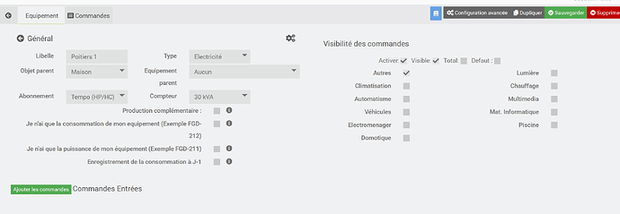

Question : est ce que le fait de ne pas ajouter de commande va bloquer la diggestion et le rendu des données des tableaux ?
Si oui comment faire pour ajouter des commandes qui ne crées pas de ligne dans la table ? -car cela biaise les index dans le scénarios actuel et prends de la place pour rien
merci

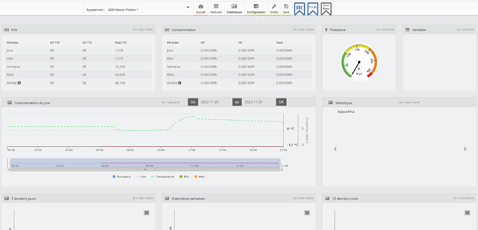

Bravo, pour l’intégration. A l’occasion ton script m’intéresse pour mettre dans la doc du plugin.
Sinon, pour tes questions, je ne sais pas, j’ai jamais essayé. Sans commande, est ce que le dashboard s’affiche? As tu testé?
Si cela ne fonctionne pas, on pourra faire une petite modif pour arranger ça

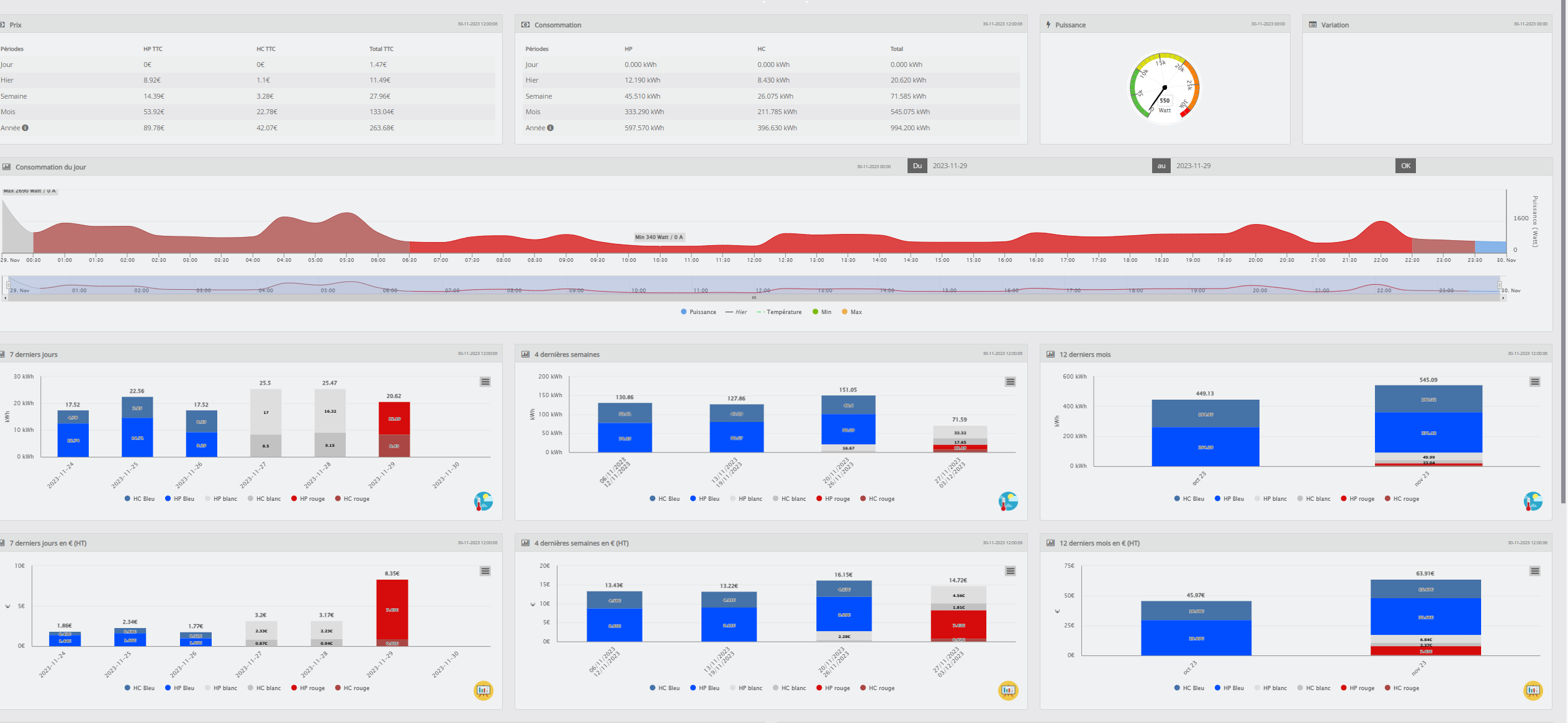

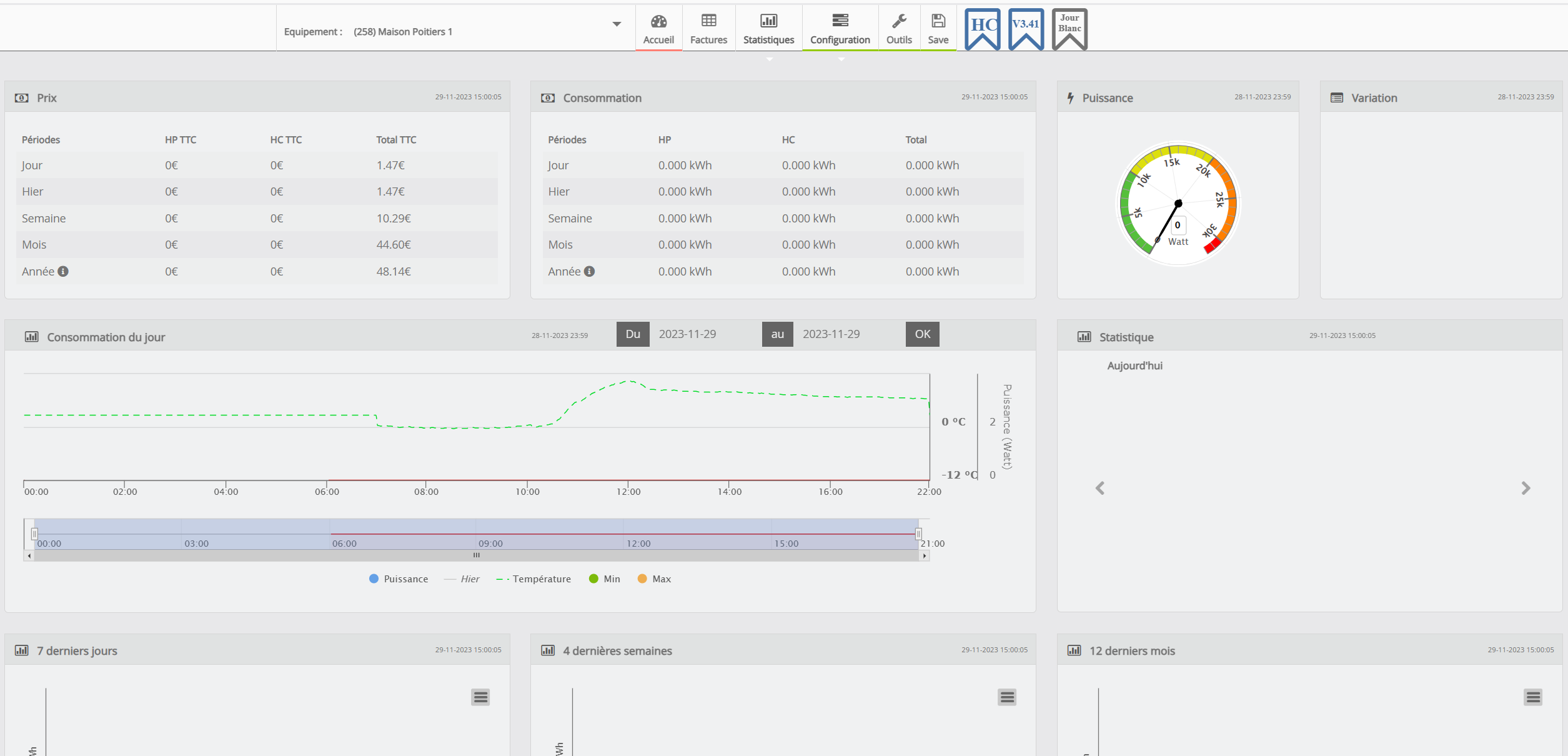

non je n’ai rien sur le dashboard. Je ne suis pas surpris car aucune commande n’a été crée finalement.
:grinning: je veux bien une petite modification pour arranger cela à l’occasion !!

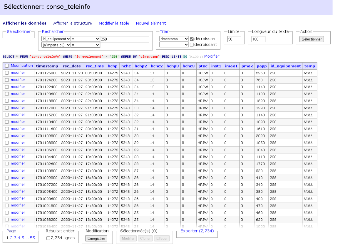

Alignement des injections à 29/59 au lieu de 00/30. cela permet de ne pas avoir à 00h00 la consommation de la veille pour 23h30-00h00 pris en compte dans le calcul du jour.
Ajout d’une ligne à 0 à 0h00 pour le bon fonctionnement. elle ne sert à rien dans les calculs mais est nécessaire pour le moment pour la synchro car crée un évènement sur la journée.
je laisse les logs pour le moment
Correction du 05/12/2023
régression corrigé , j’avais omis de remettre l’appel pour les derniers index dans la base.
j’ai laissé les logs pour le moment
Correction du 04/12/2023
  • corrige la couleur en prenant en compte la couleur de 06h00 à 05h59 le lendemain. au lieu de la journée
  • ne nécessite plus de modifier avec adminer les index de la table conso_teleinfo en supprimant « unique » pour timestamp

Le timestamp est utilisée comme clé de recherche dans certains cas. Donc ce n’est pas une bonne idée de supprimer l’unicité du champs. Il vaudrait mieux en calculer un à partir de rec_date et rec_time
Sinon tu as essayé de faire "Synchroniser tout’ pour voir si les données de conso_teleinfo se propageait bien vers conso_jour, ce qui permettrait d’avoir un dashboard aevc les graphiques, je pense.
Pour le code soit lisible il faut que tu mettes des balises.Utilises cet icone quand tu rédiges le post
Cela donne un truc comme ça:
je l’ai supprimé car j’ai deux compteurs.
Donc je vais avoir systématiquement 2 entrées qui auront la même timestamp mais sur un id_equipement différent. Mais si je laisse l’unicité du timestamp, seule une des deux sera injecter dans la table.
Tu fais une différence 5 secondes entre les 2 équipements et ce sera réglé. En tout cas je vais regarder ton script et voir si je ne pourrais pas l’intégrer directement dans le plugin.

j’ai trouvé pourquoi le dashboard n’affichait pas ce qu’il fallait. j’injectais en KWh et non en Wh
j’ai modifié le scénario
voici ce que j’obtient

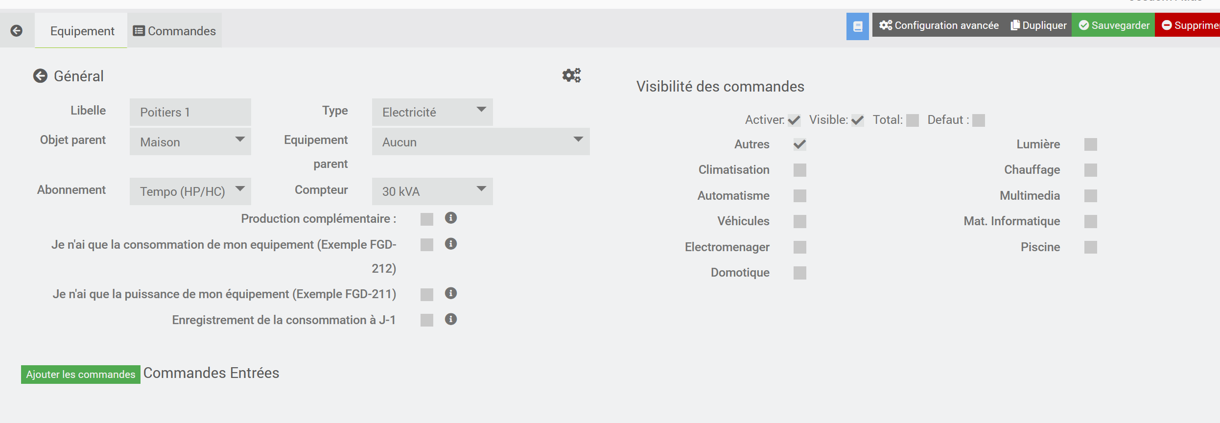

avec 0 commande
oui c’est le plus simple que j’ai trouvé. Tous les matins à 04h00 (il me semble) le plugin Enedis incrémente les données de la veille dans l’historique.
C’est nickel. Du coup, il n’y a rien à faire pour que cela fonctionne, si ce n’est comme je disais avant, intégrer peut-être ton script comme mode possible pour l’intégration des données dans SuiviConso.

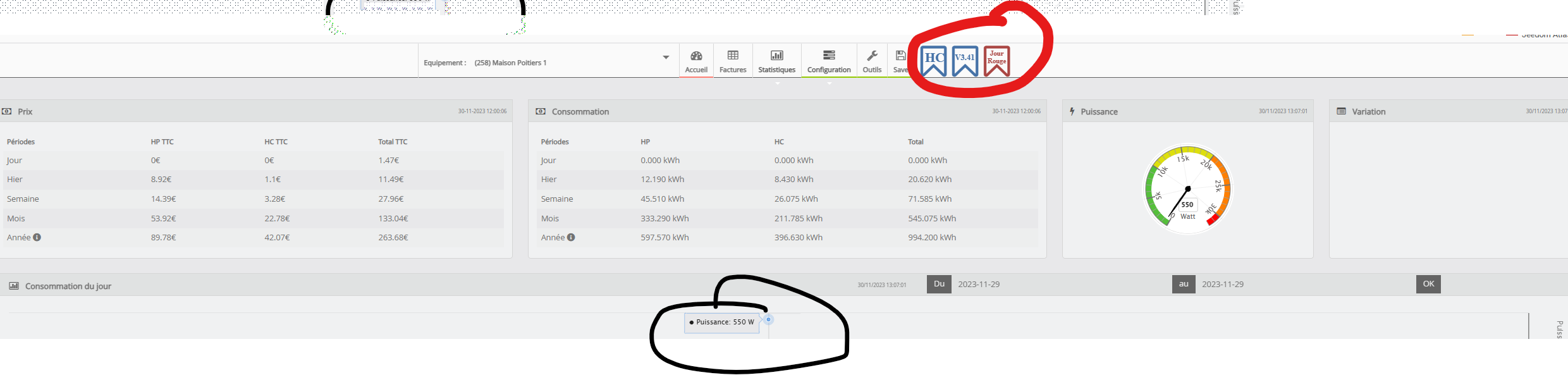

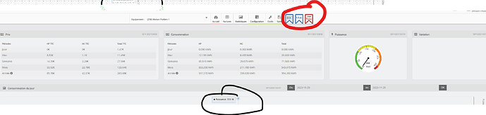

1- la couleur du jour et la tarification n’apparaisse pas sur le dasboard car aucune référence n’est entrée dans l’équipement
2- la vue jour devrait être par défaut affichée sur la veille
3- la vue jour devrait être en conso et non en puissance ?
