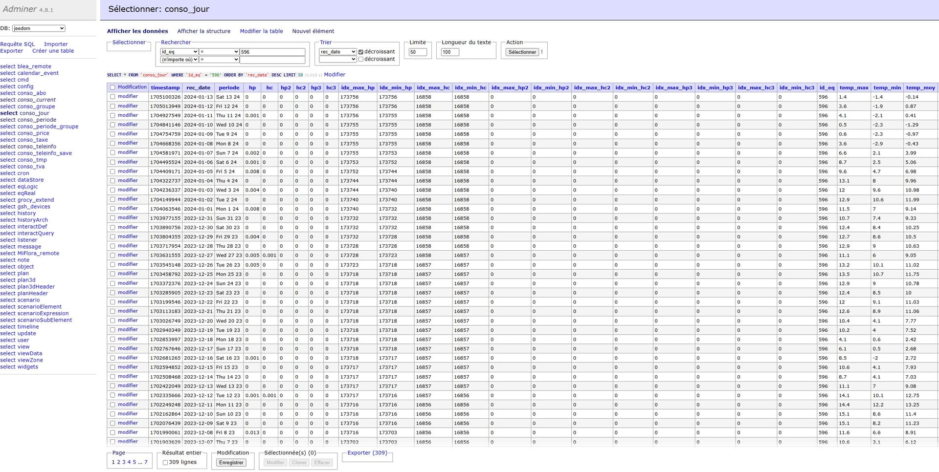

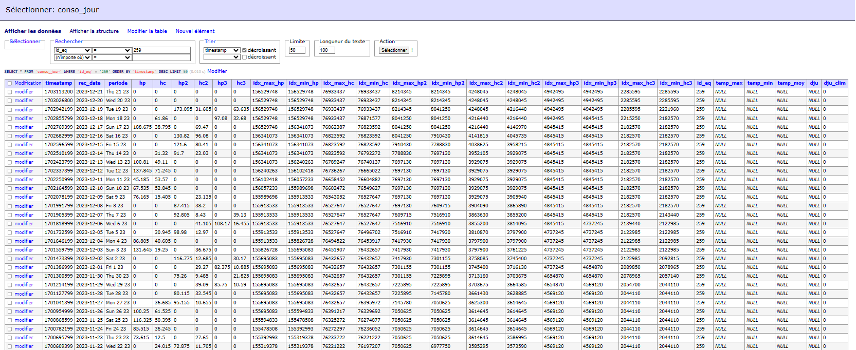

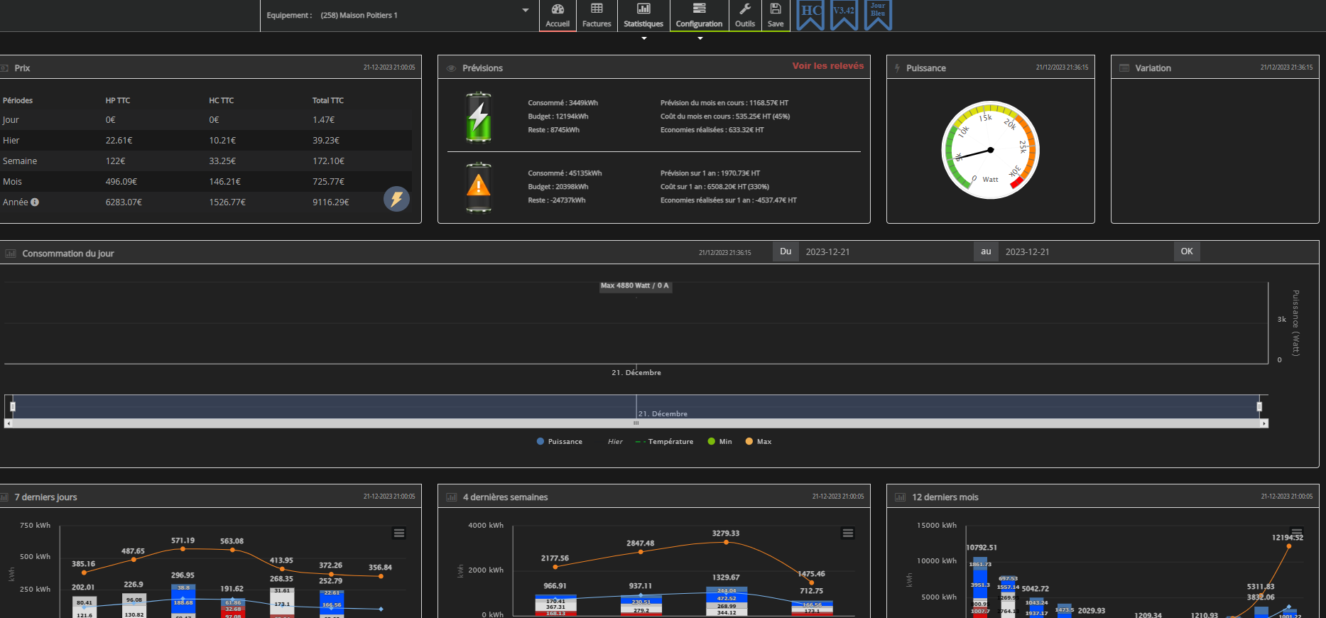

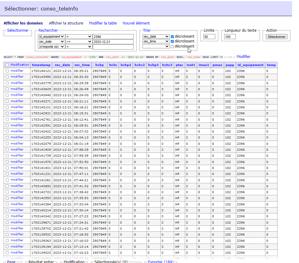

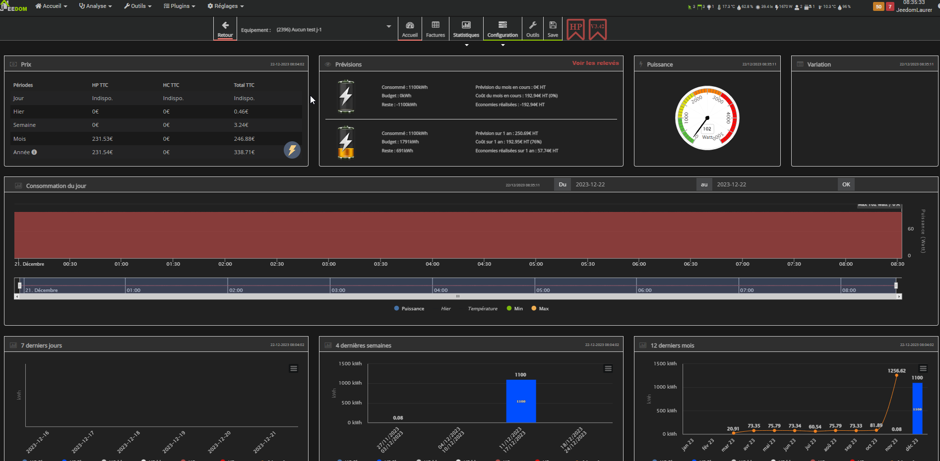

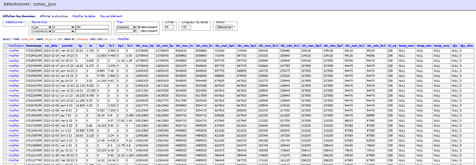

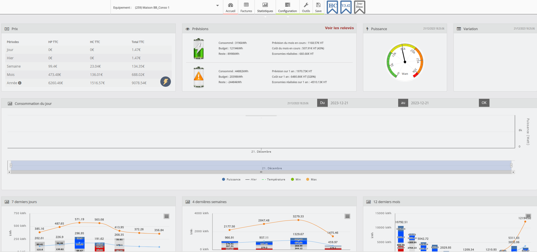

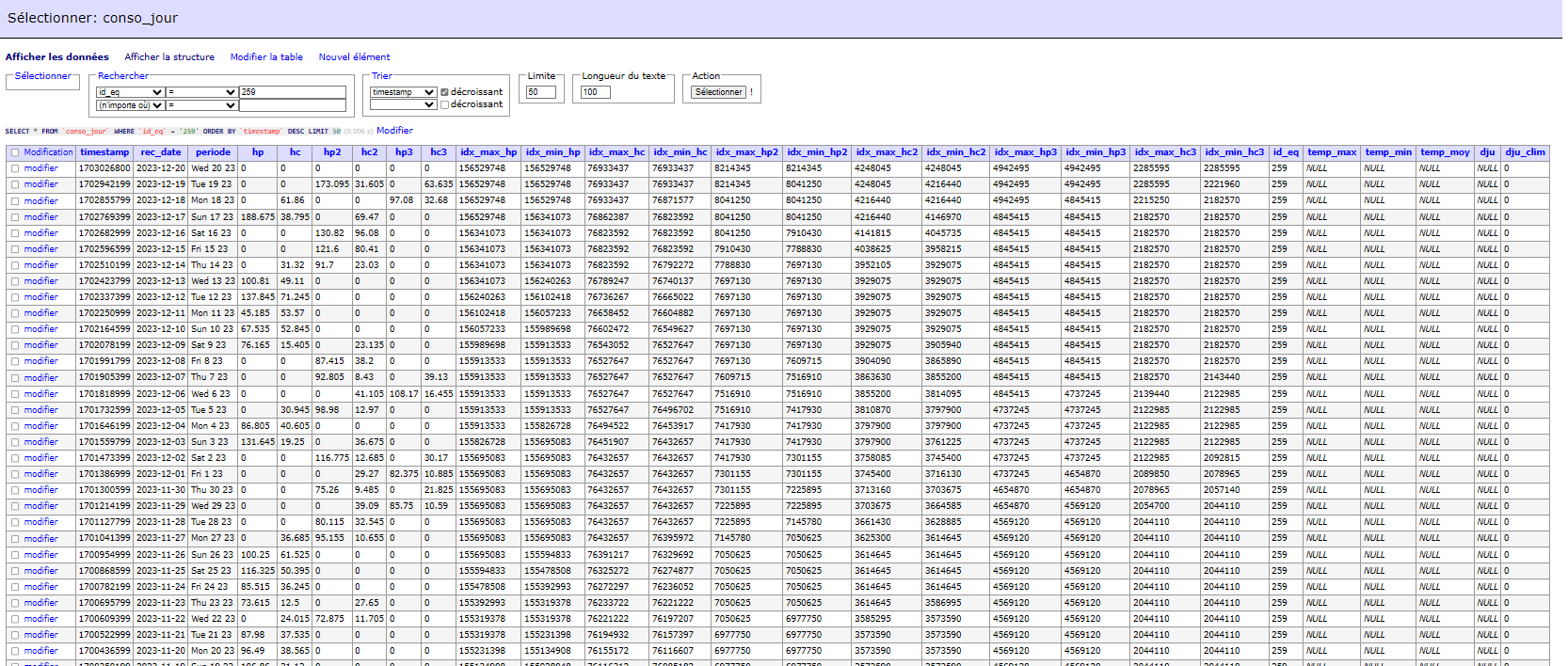

voici un exemple car j’ai désactivé mes scenarios hier et donc pas d’import pour J-1 et pas de ligne dupliqué à 0 de conso à J 00:00:00

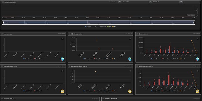

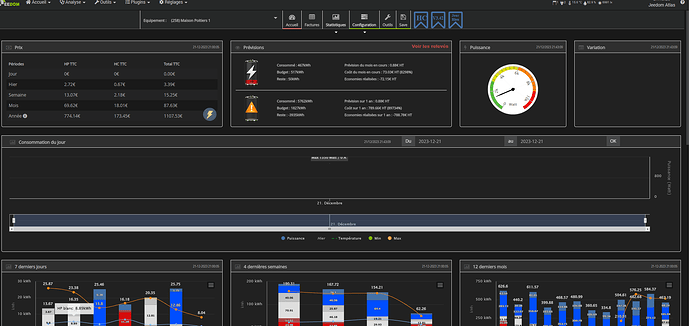

le dasboard :

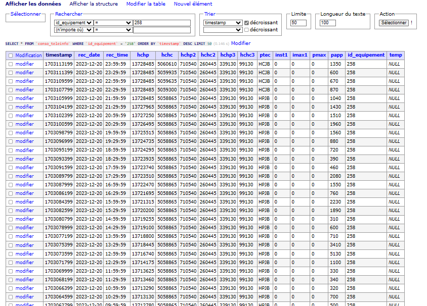

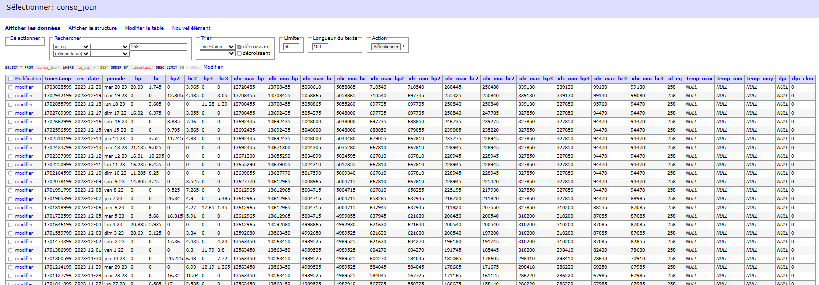

la table conso_teleinfo

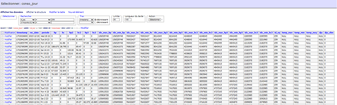

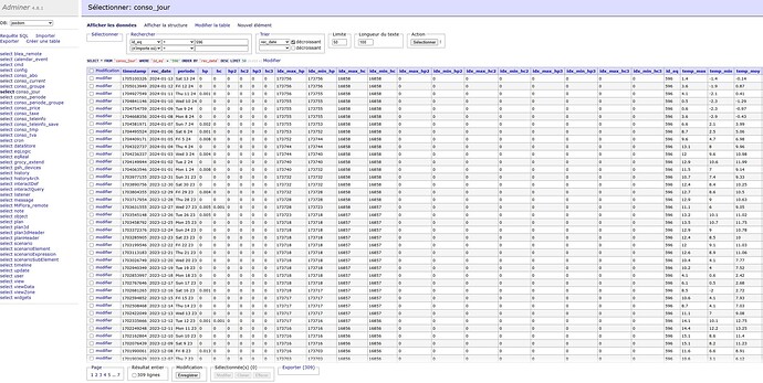

la table conso_jour

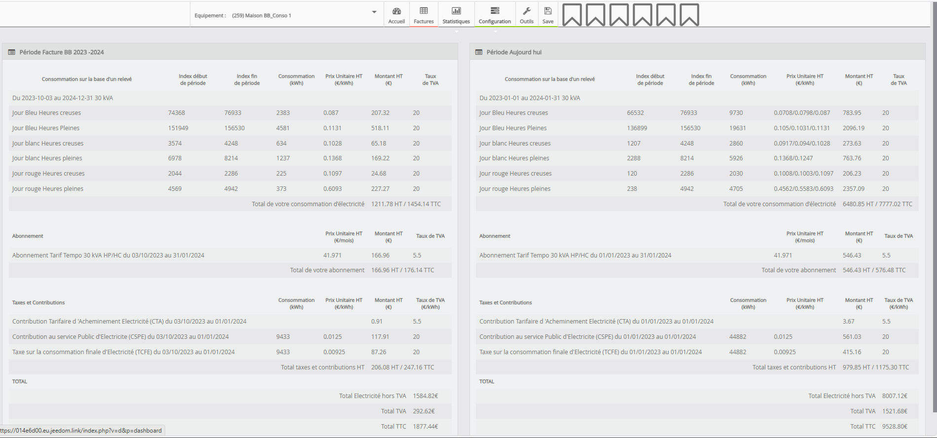

les factures et syntheses sont ok :
Pour mémoire :
Rien d’activé sur l’élément, donc aucune impulsion journalière… donc aucune ligne dans la journée si je le l’ajoute pas.

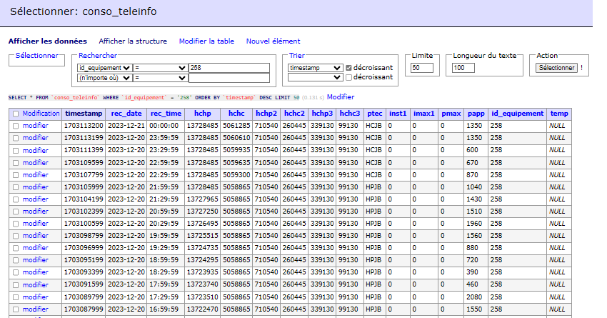

=> je viens de créer une ligne pour le 21 à 00
et j’ai synchronisé :
et voici le dasboard , il est correct:
Mais pourquoi, il n’y a aucune consommation sur la journée du 20? Normalement tu as les info à J-1? n’est ce pas?
En fait, le soucis est que tu n’as aucune conso à j-1, je pense. Après, je pourrais ajouter un contrôle sur le J-2, mais j’aimerais comprendre pourquoi

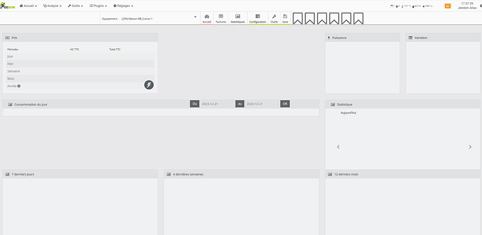

je reproduit les même résultat si je rentre j-1 sur j-1. ce que je viens de faire sur le 258.
il m’affiche le dernier contenu affiché (car il n’a rien à afficher), à savoir celui du 259
et celui vu depuis le 259

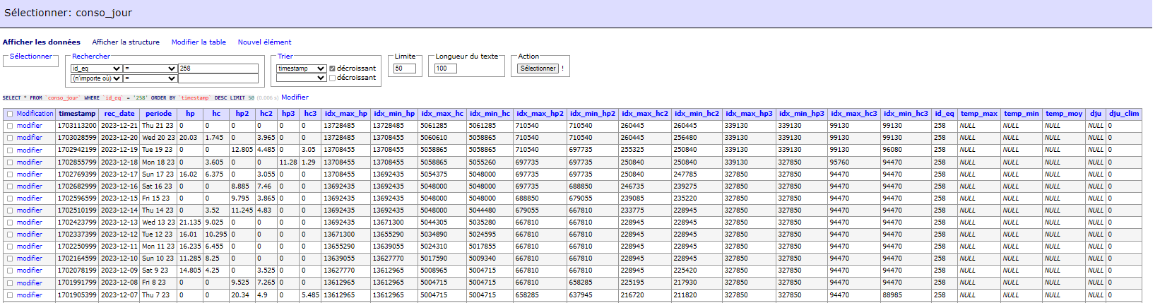

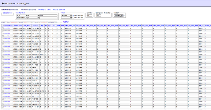

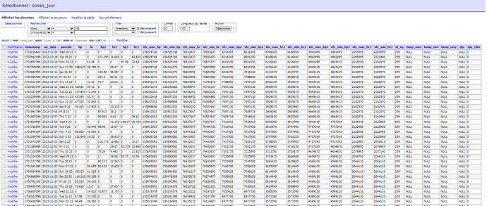

les tables du 258

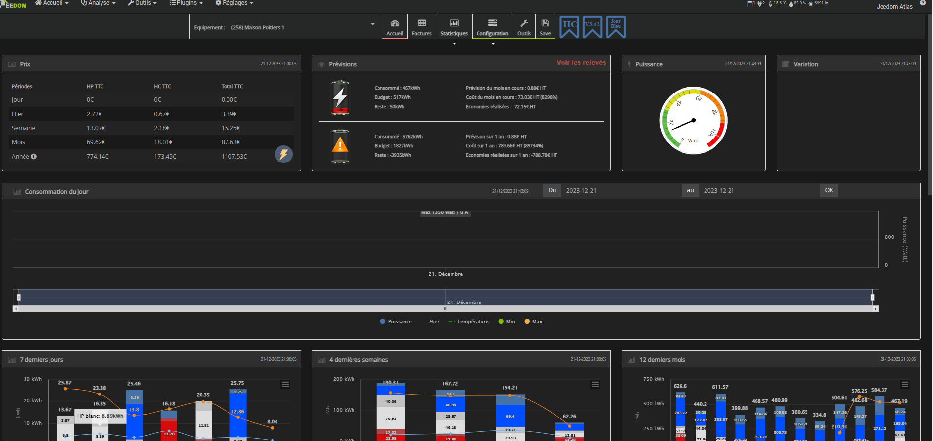

par contre si je rajoute une ligne au 21 et que je synchronise…

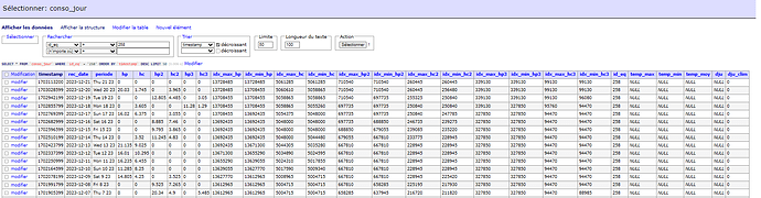

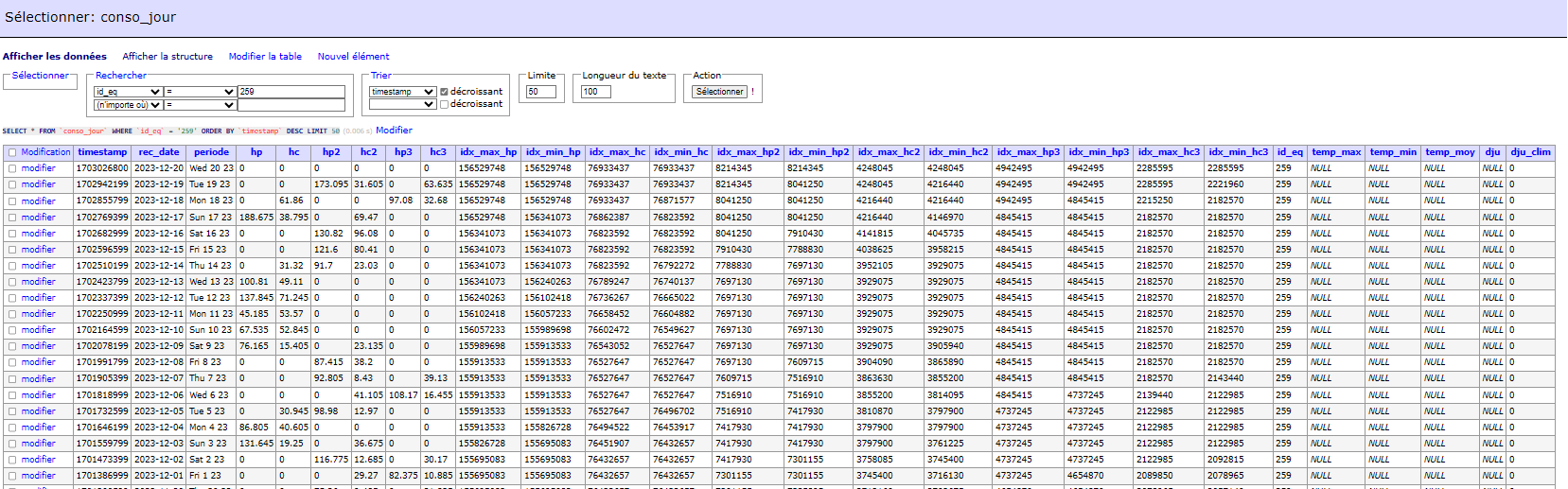

les tables
et le dasboard retrouvé correct :

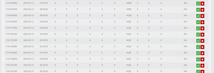

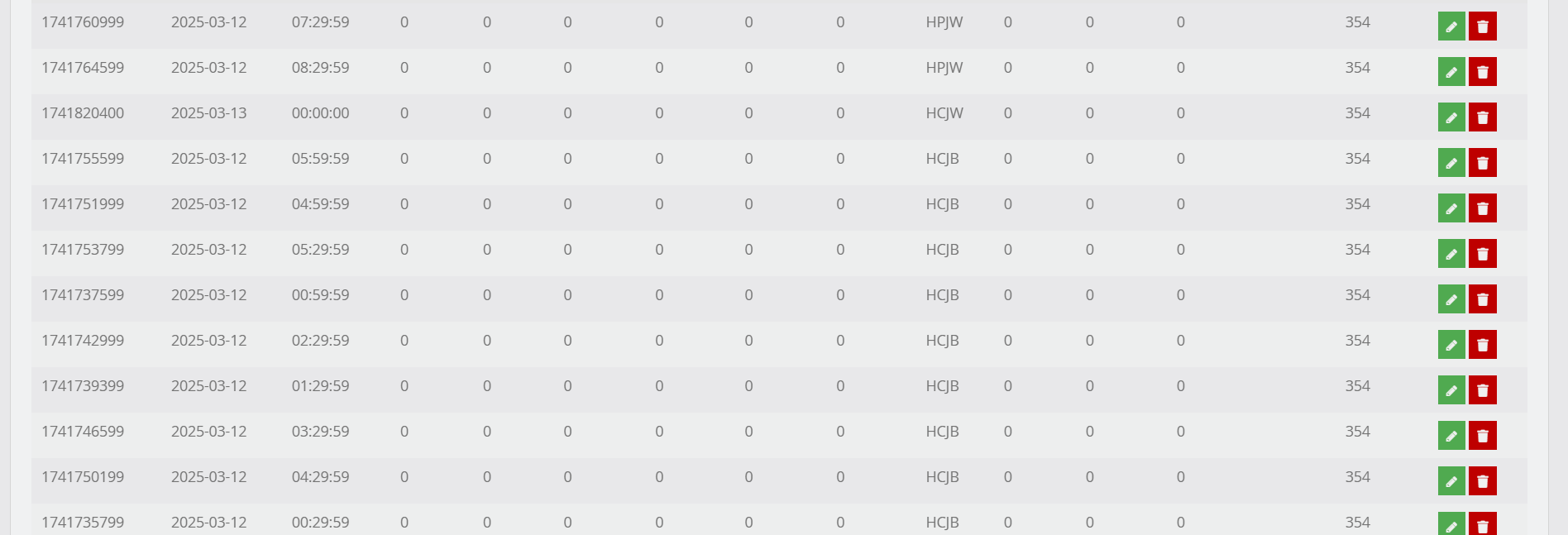

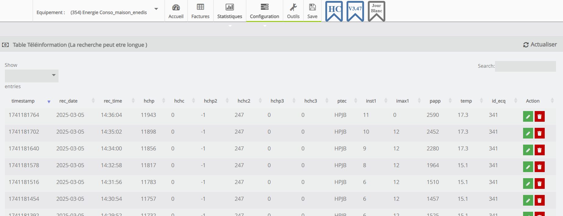

Quand je vais dans suivi conso, dans les données de mon équipement créé, j’ai bien des données (et je remonte jusqu’au 03/03, date de début de mon Tempo):

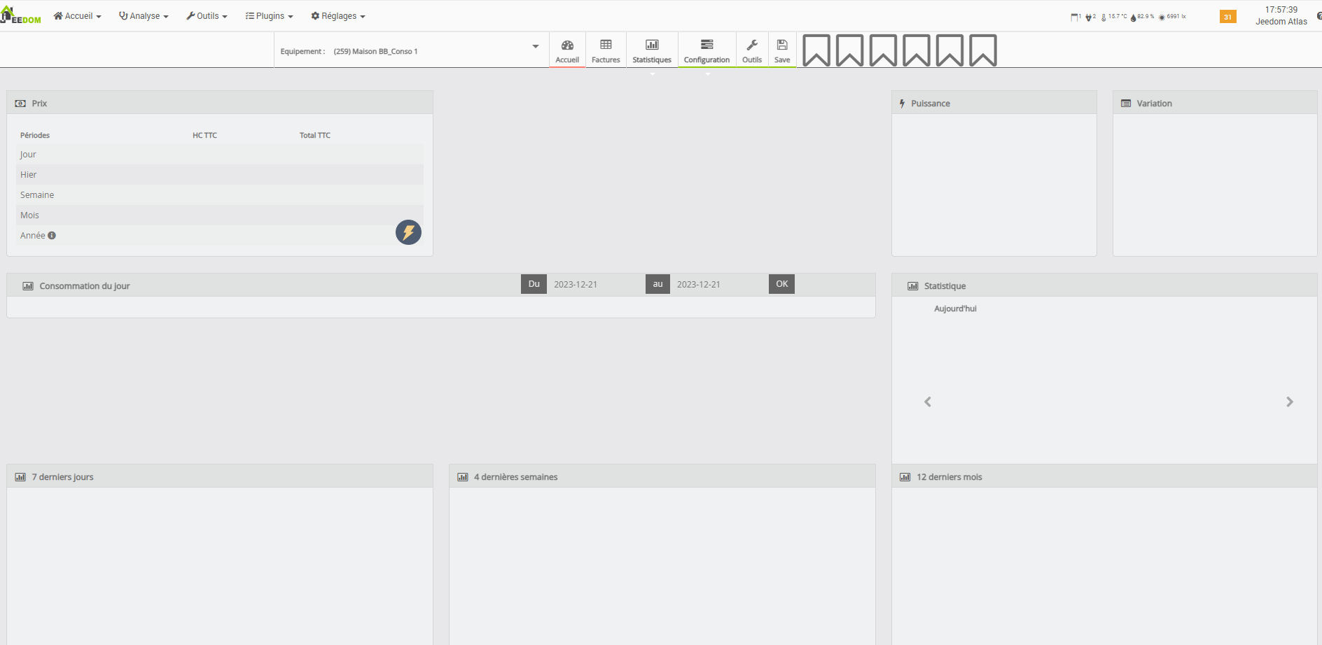

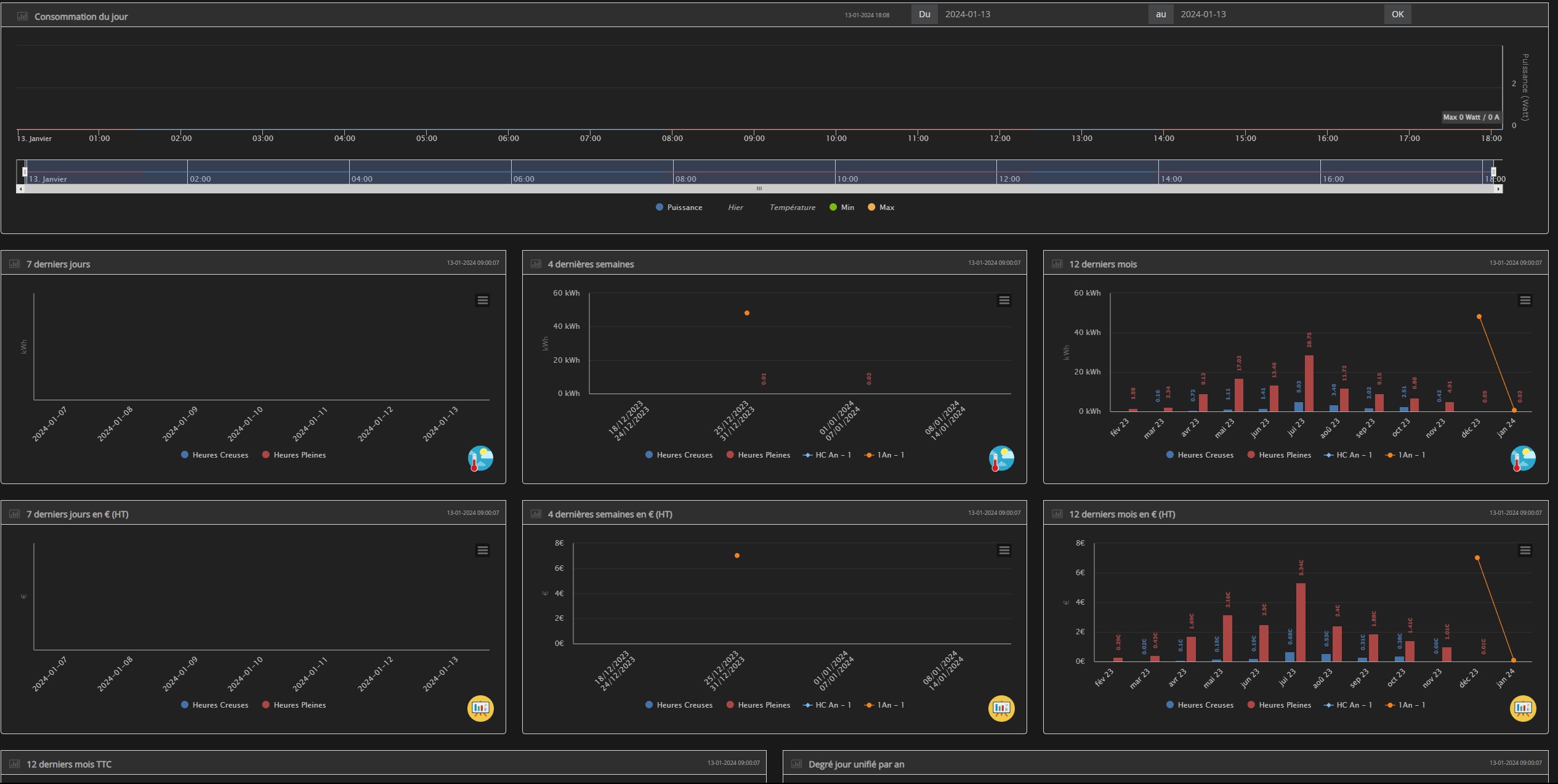

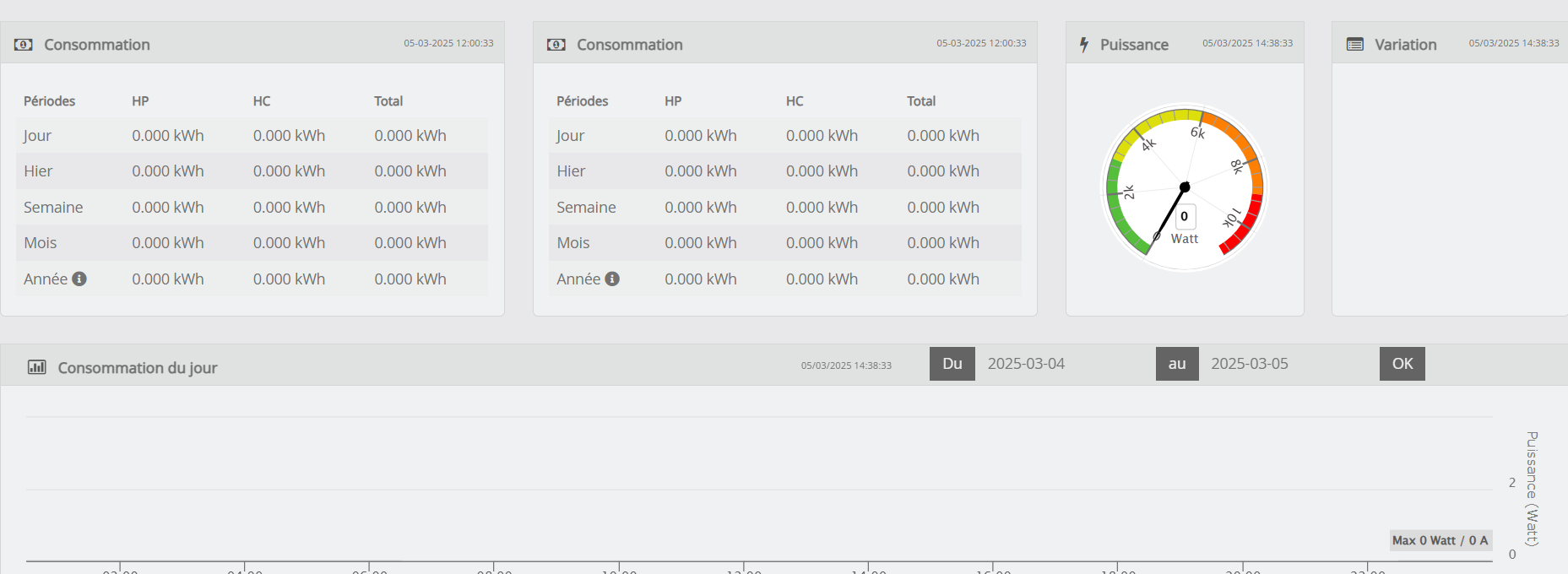

Sauf que si je vais sur la page principale… Rien :frowning:

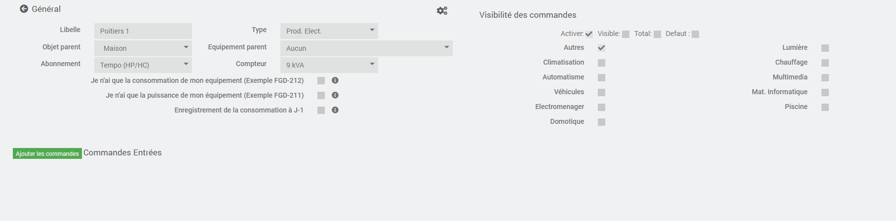

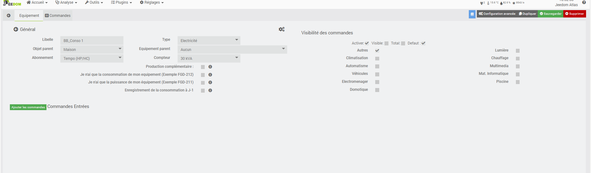

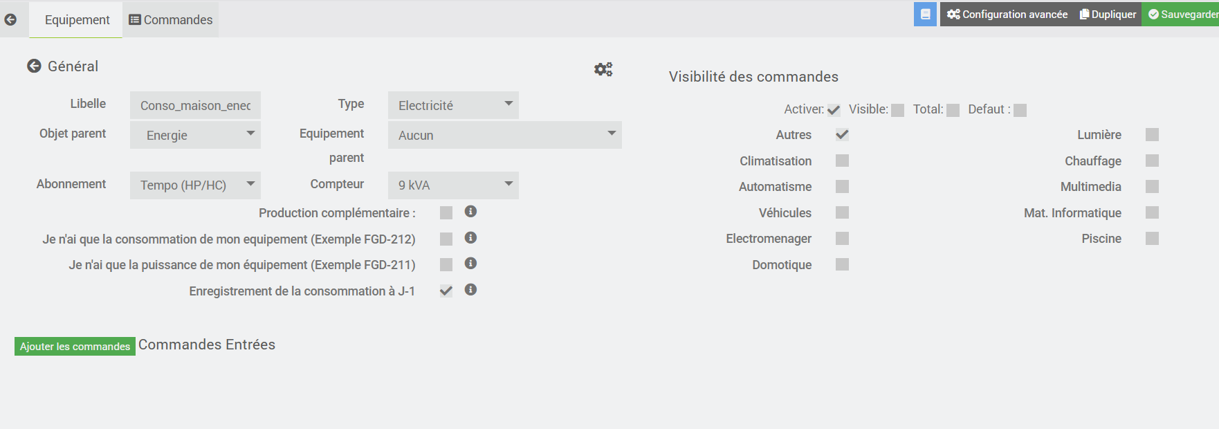

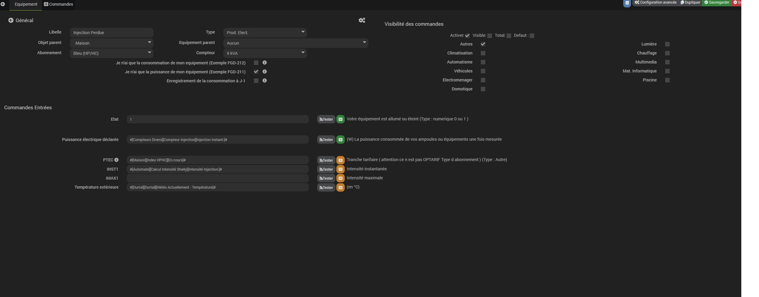

J’ai pourtant rien coché dans la création de mon équipement, comme demandé dans le tuto:
J’ai raté quoi stp? :confused:
Sur le graphique consommation du jour, tu n’auras rien puisque tu as coché j-1. Les données sont enregistrées à la veille. Par contre si ça fait 3 jours que tu as des données tu devrais avoir des valeurs à la veille.
Tu as bien plusieurs données d’enregistrées par jour?

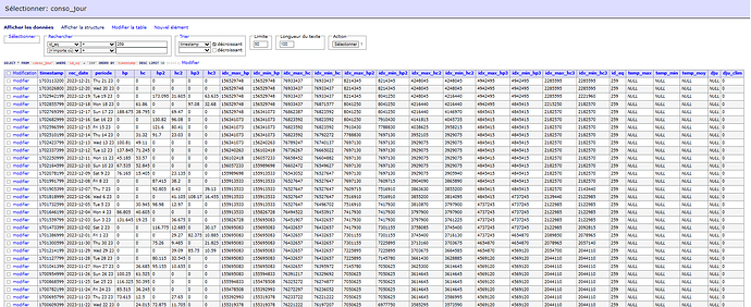

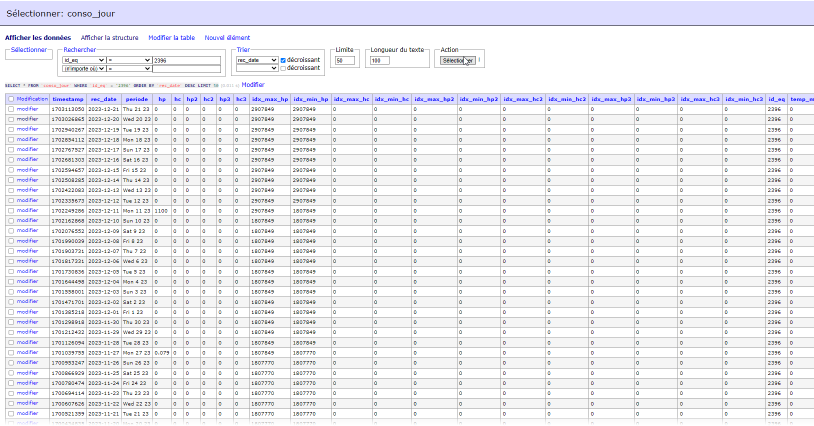

Les données dans la table concerne l’équipement 341 alors que sur le dashboard c’est apparament l’équipement 354

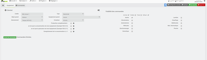

voici ma config…je ne coche pas j-1
OK, et tu as quoi comme commandes Entrées?
Effectivement, j’avais raté la dernière colonne des données… Quel boulet !!!

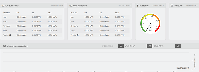

Je viens de relancer le scenario, et je n’ai que des données à 0 dans mon équipement suivi conso…
Pourtant j’ai vérifié sur ENEDIS, EDF espace client et mon plugin enedis, des données remontent bien (je suis sur tempo tepuis 10 jours).
Quelle piste dois-je suivre pour savoir pourquoi je n’ai que des remontées à 0€ svp?
Comment est le paramétrage de l’équipement?
