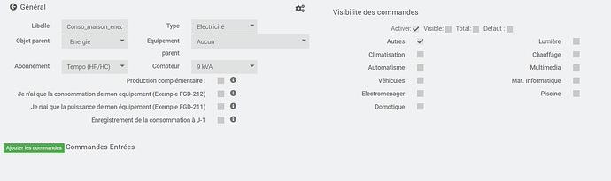

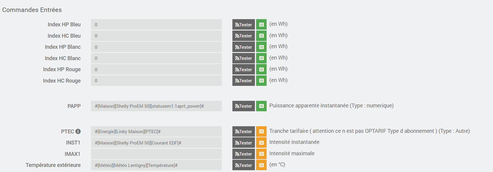

Et je vois toujours pas le paramétrage des commandes Entrées. Si tu n’as rien paramétré, pas étonnant que rien ne remonte

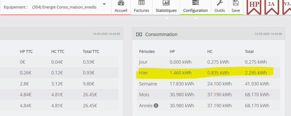

Mais quand je regarde les infos sur la page du plugin, il me trouve que 2 kWh hier pour 13 dans ENEDIS ?
Donc c’est normal que cela ne marche pas, il y a aucun index de renseigné. Tu récupères les infos du plugin Enedis ou du Shelly?
SI c’est du shelly, il faut cocher le mode FGD212
Regarde un peu la doc du plugin, tout cela est expliqué
Les index effectivement, car je démarrais Tempo au 03/03, j’avais mis 0 au démarrage.

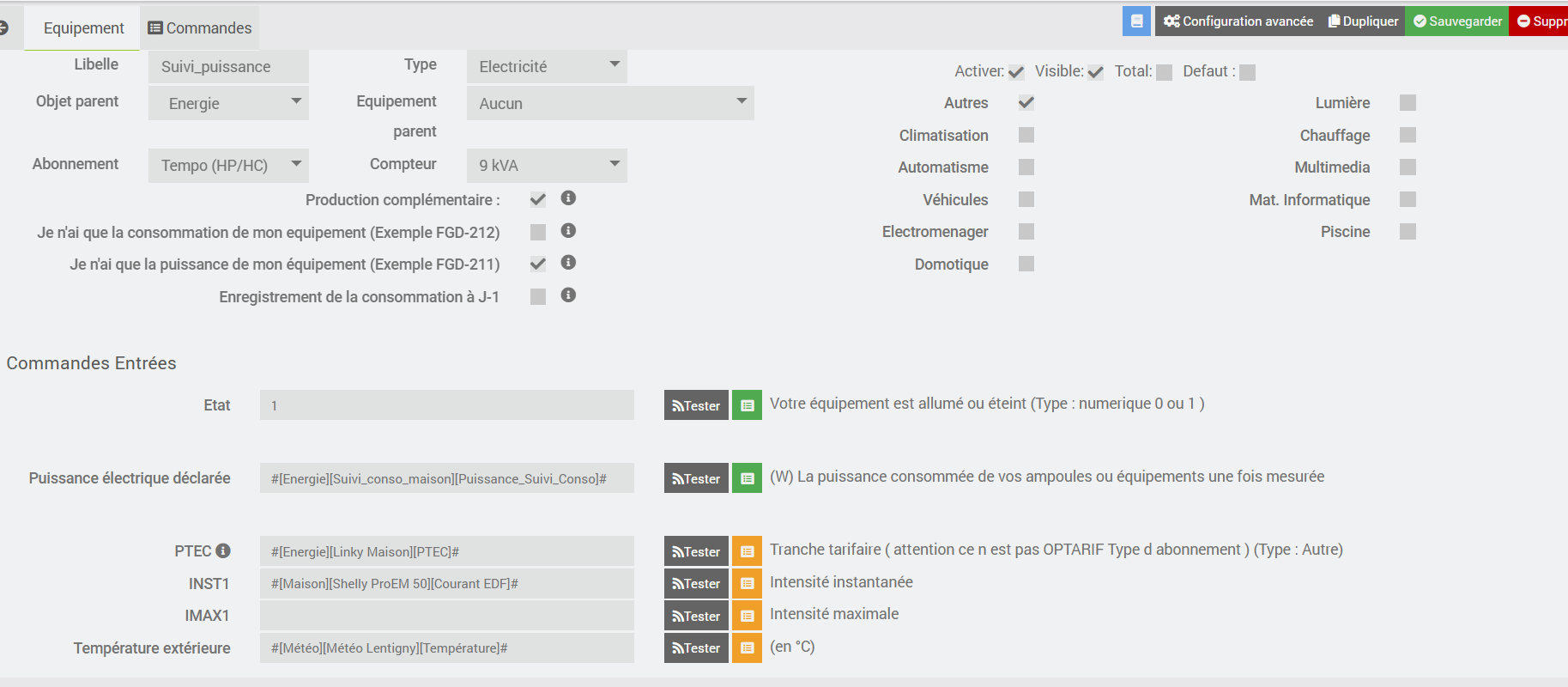

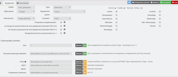

Sur cet équipement (au sens suivi conso), je voulais que les infos viennent du plugin ENEDIS via le scenario de @Oliflo .
j’ai aussi un autre « equipement suivi conso » que je voulais indexer sur la puissance du Shelly, voici ses infos:
Il vaut mieux que je passe par la conso ?
J’avoue être un peu perdu, désolé :frowning:

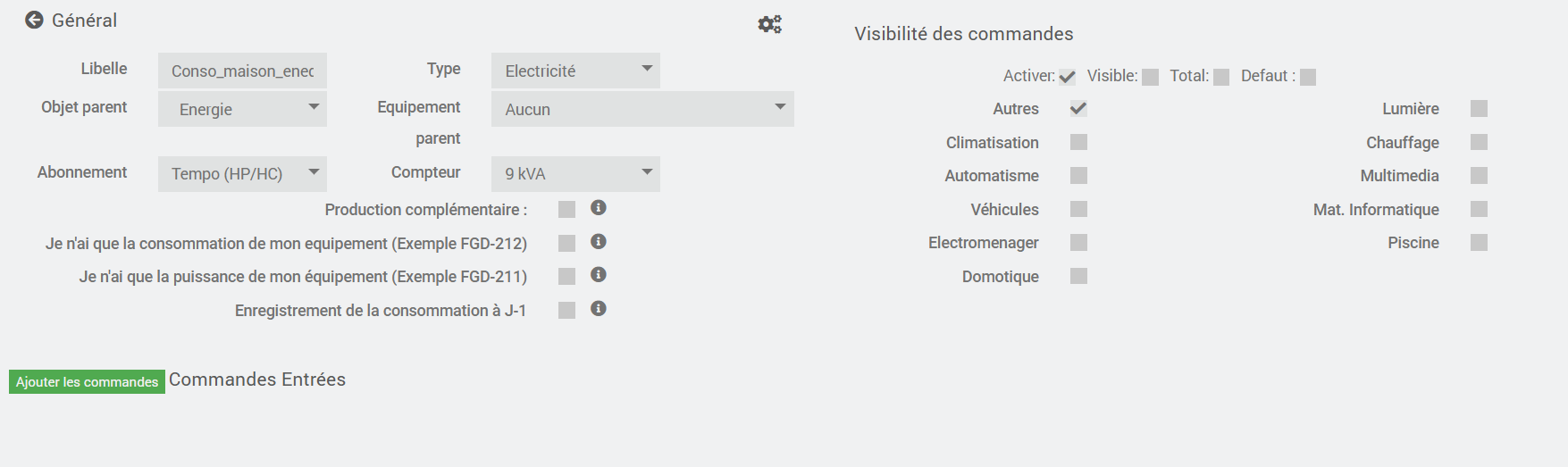

Il ne faut vraiment avoir aucune commande => cf ma config en copie d’ecran plus haut.
Sinon SuiviConso va régulièrement rajouter des lignes à 0… et donc l’appel dans la base pour avoir les index précèdent revient avec 0 partout…

Ah oui, je ne me rappelais plus de ce script. Tu sors du fonctionnement du plugin puisque tu renseignes la base de données indépendamment. Effectivement dans ce cas, il ne faut renseigner aucune commande. Mais tu seras embêté avec tes sous-équipements car il n’auront pas de PTEC.
Si tu as une conso, il est toujours préférable de passer par celle-ci, car c’est plus précis que d’utiliser une puissance instantanée sur laquelle on recalcule une conso en fonction d’une durée. Même si cela marche pas trop mal

EDIT j’ai créé un autre équipement, 361 en ID:
J’ai remis 5 jours dans le scenario et relancé: well done! :slight_smile:

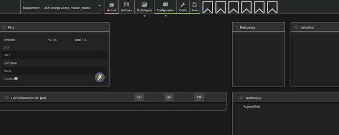

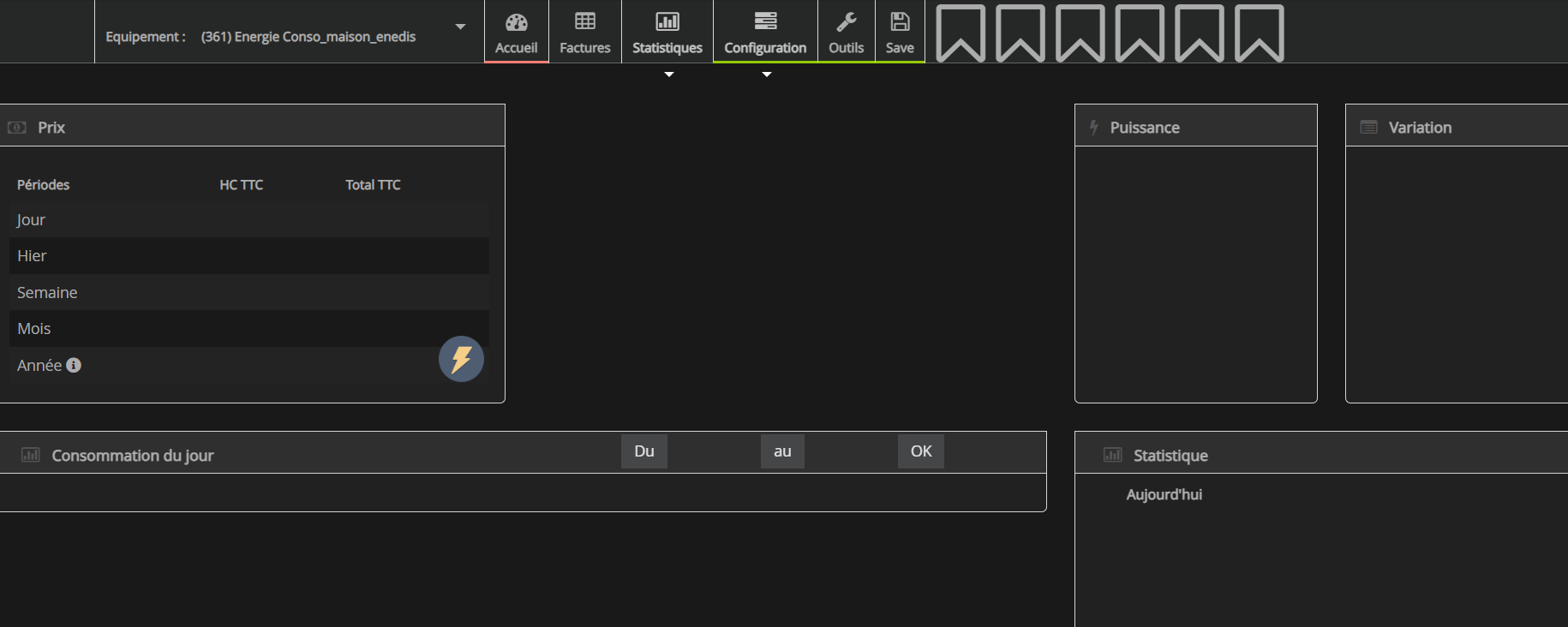

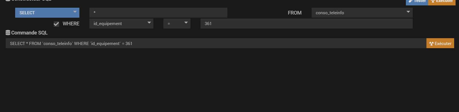

Je retourne sur mon nouvel équipement… Rien, ni dans la base :scream: :sob:
Au secours…
Alors j’ai rien compris mais j’ai purgé ma base et retenté le scenario et ça a l’air de fonctionner!!!
