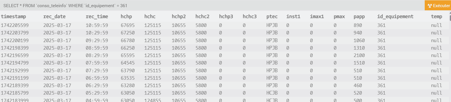

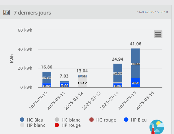

tu en as plus de 2 manquantes me semble t il. Rien ou presque après 09h30.

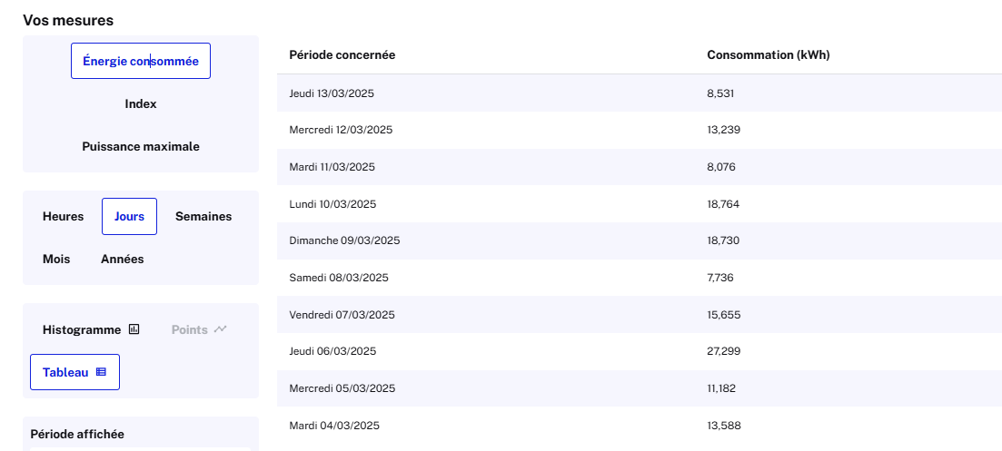

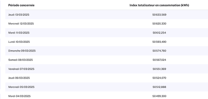

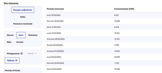

Connecte toi sur le site d’Enedis et regarde ce qu’ils ont. Car tu peux aussi avoir un problème de remonté linky. Si ils ont toutes les heures (ou 1/2h) alors c’est un soucis autre
ça a l’air OK pourtant ? Sur ENEDIS
c’est par heure qu’il faut que tu regardes notamment est ce qu’ils ont les données après 09h30 pour le 13
Bon, j’ai pas tout compris mais c’est reparti sans que je ne touche rien.
Mais rien le 13 !

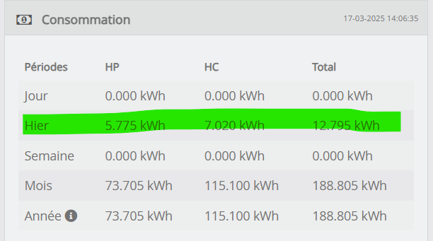

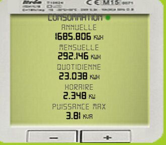

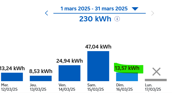

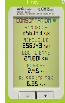

Remontée d’info du scenario hier dans suiviconso:
Plugin enedis:
suivi conso EDF (site officiel):

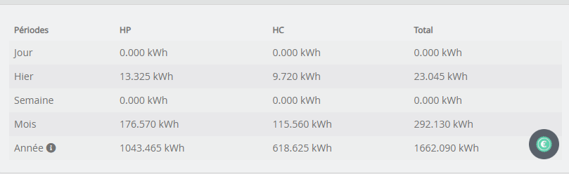

Idem pour la veille il manque quasi 10 kWh dans suiviconso :confused:
