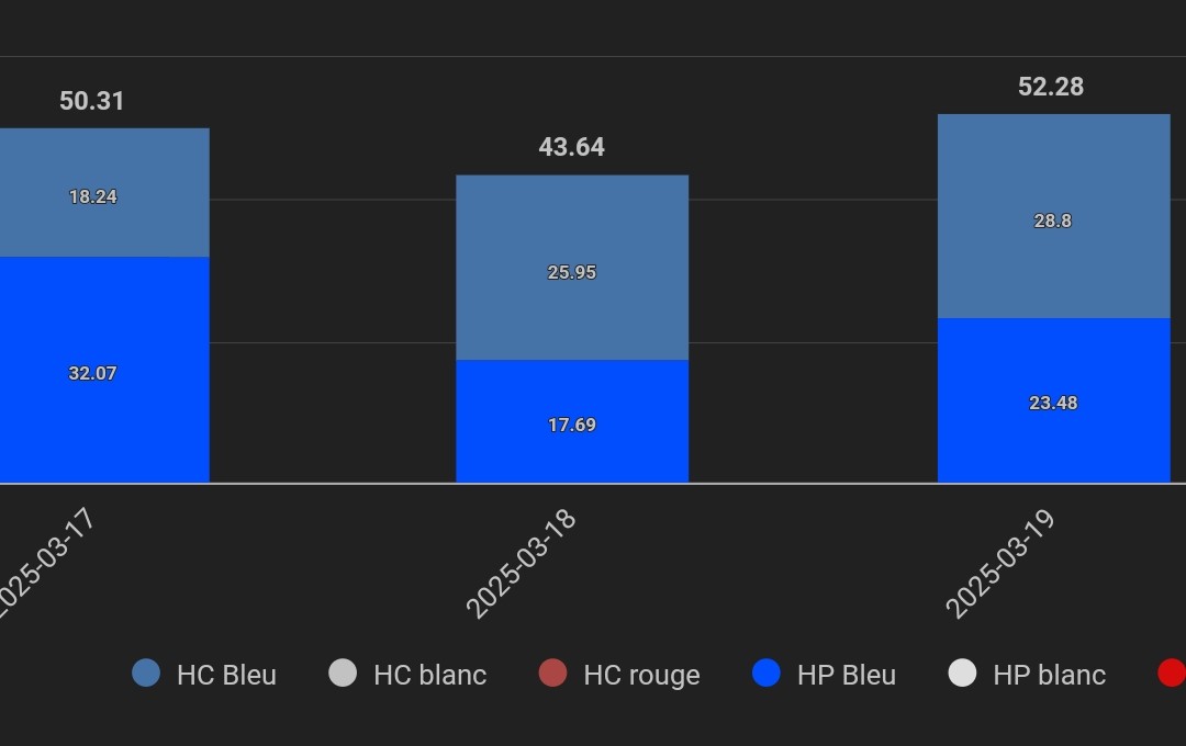

Tempo : Injection quotidienne dans suiviconso des données Enedis au pas de 30', sans clé linky
ourg…cela sent la boulette dans le code… :frowning: je ne peux pas verifier ma version faute d’accès à ma box…merci la fibre :frowning: .
Mais je viens de relire patiement tout le code et je me demande si j’ai corrigé la version sur le forum lors du passage au comptage 1/2h… à moins que je sois encore sur un compatge enedis à l’heure…Et oui Endis ne compte pas partout pareil. Il a commencé à communiqué les données au pas de l’heure…puis progressivement à la 1/2h
D’ou la différence de 2, puisque je divise par 2
si tu as le temps attend dimanche que je te confirme cela via un essaie avec ma box, sinon -sans certitude- modifie les lignes 120& 124

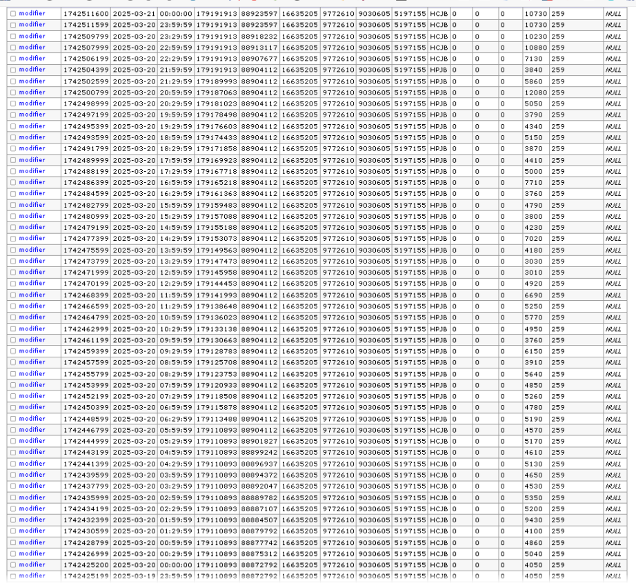

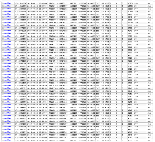

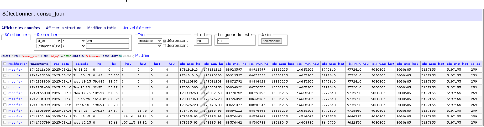

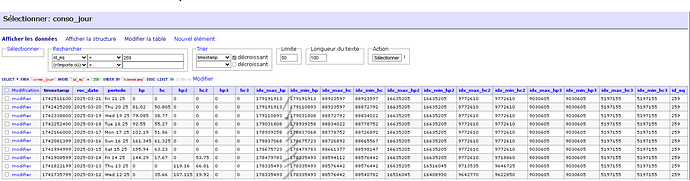

EDIT petit test de fin de soirée, j’ai vidé mon équipement, fait la modif que tu as évoquée et relancé le script… J’ai pas les bonnes données, c’est bien plus gros (j’étais plutôt vers 26-27 kWh sur ENEDIS)
Je te laisse regarder quand tu peux et revenir vers moi :slight_smile:

ma box est de retour en ligne :slight_smile:
voici mon script et ouf pas d’erreur finalement cf plus bas :slight_smile:

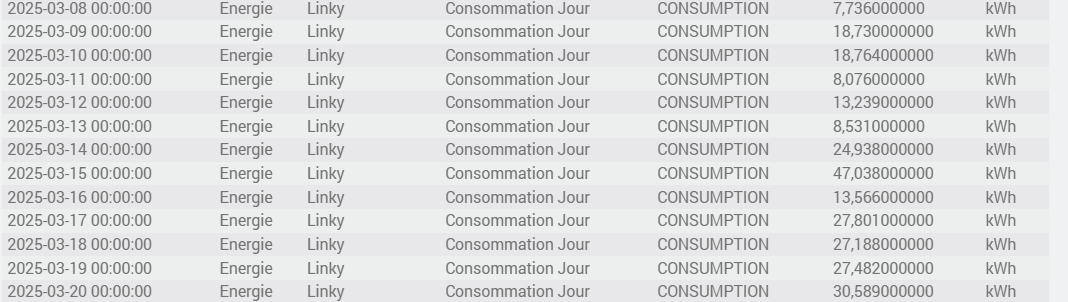

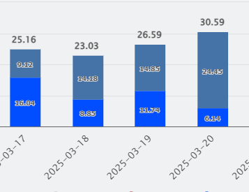

et il faut bien diviser par 2 car tu récuperes des puissances par 1/2h
par exemple :
19/03/2025 de 18:00:00 à 18:30:00 tu a soustiré 1,126 kW en 1/2h.
Sauf que nous nous sommes compté & facturé en kWh…
Donc 1.126 kW en 1/2h cela revient a avoir consommé 1.126/2=0.563 kW par 1/2h sur 1h…donc c’est 0.563 kWh
et (copier coller d’une réponse que j’avais faite l’année derniere) Enedis donne une valeur moyenne de la puissance consommée sur le pas de temps choisis (15’,30’ ou 1h).

Pour ton cas : la somme debug et consohoraire du 19 = 54.964 et tu as bien 59.964/2= 27.482 Kw/h d’afficher sur ton widget linky.
reste à iddentifier dans le log du scenario pourquoi ces deux lignes n’injectent pas la donnée…

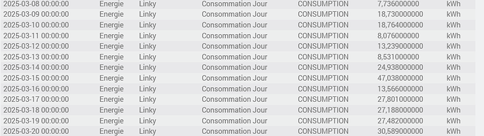

  2. pour le 20, j’ai bien 48 lignes en base ! MAIS… Pas le même chiffre
Une remarque tout de même, la conso d’une journée c’est le max - le min de la journée. Donc je ne pense pas que les lignes manquantes aient une quelconque influence.

Je crois que j’ai trouvé une piste @superbricolo @Oliflo !!!
Dans ma table conso_teleinfo, la ligne à 00:00:00 n’est présente que sur la dernière ligne.
(par exemple ici on passe directement de 23h59 à 00:29 donc la première info du 20/03 est 40 205)
Ce qui permettrait par exemple ici entre les deux d’avoir une ligne à 00:00:00 le 20/03 et donc dans conso_jour de commencer à 39560 et non 40205 ?
Ce qui ferait dans ce cas 645 Wh en plus sur ma journée du 20, soit 23 805 + 6785 = 30 590, soit le relevé ENEDIS de 30 589 !!!
En fait il faudrait l’insérer à la fin de chaque jour non ? Et donc remonter le bloc du dernier insert dans la boucle n ?
EDIT:
je viens de tenter en remontant le bloc de l’insert à 00:00:00 en fin de boucle n (donc chaque jour après les 48 boucles), et j’ai bien les bons chiffres pour le 20… Mais pas pour les autres jours :frowning: incroyable !

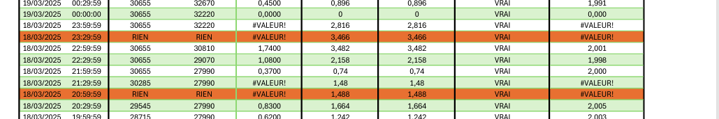

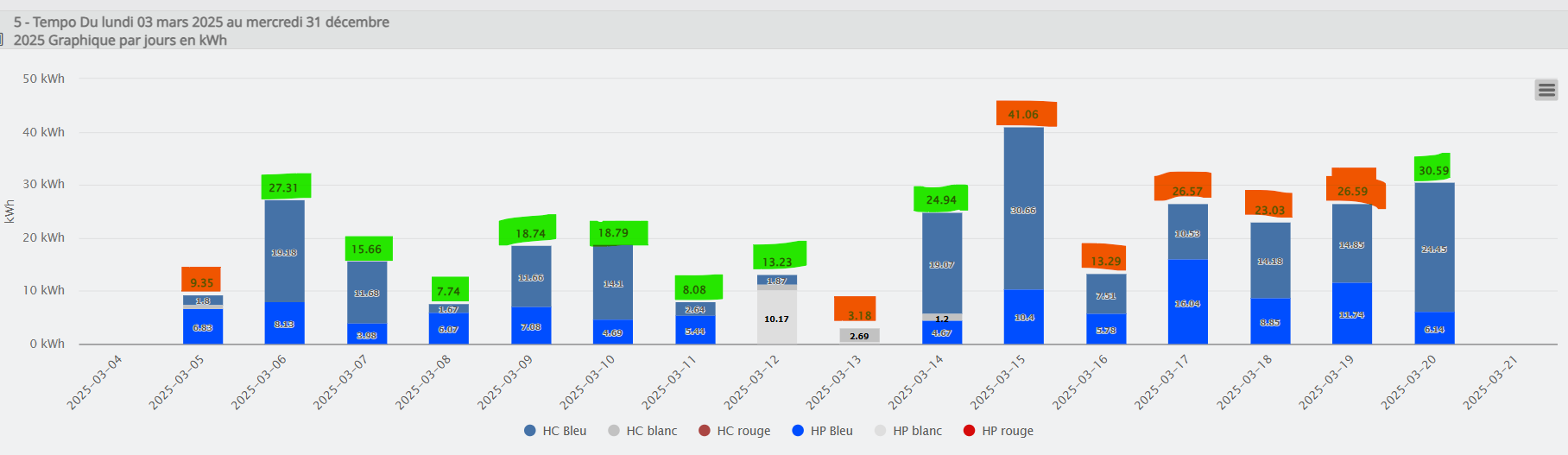

EDIT 2: j’ai refait une injection (avec ma modif de script) sur tous les jours depuis mon arrivée dans Tempo.
En orange, les jours KO, en vert les OK (raccord ENEDIS - Suivi Conso OK à l’arrondi près)
donc cela confirme que le script sur le fil du forum est ok.

Ne serait ce pas un problème de timestamp. Si jamais tu as des doublons, la 2ème ligne ne pourra être créée. Il y a une clé unique sur ce celui-ci
Normal… le script enregistre les données de 00 et 30 à 59 et 29.
Pourquoi ? pour intégrer facilement la données de 00:00:00 sur la bonne journée
Il y a 48 items max sur une journée, ils se repartissent de 00:29 à 23:59 par pas de 30’
la ligne de 00:00:00 est technique elle est strictement égale à 23:59:59
par contre si une donnée n’est pas remonté ,les index journaliers seront faux sur conso_jour
oui suiviconso bloque le doublon timestamp… c’est pour cela que dans mon injection je demande l’écrasement en cas de doublon.

Je ne comprenais pas pourquoi tu avais un ecart …donc finalement j’ai traduit les timestamp :
Et sauf erreur :
1742426999 =>20/03/2025 00:29:59 index hcmin =40 205
1742340599=>19/03/2025 00:29:59 index hcmax = 39 560
c’est normal qu’il ne soit pas égaux… tu aurait du prendre le hcmax du 19/03/2025 à 23:59:59… (1742425199) pour le comparer au hcmini du 20
Car dans ton approche il s’est passé 24h entre les deux datas
donc cela va dans le sens qu’il faut regarder le log du scenario pour les données mal ou pas injecté pour comprendre pourquoi…
C’est ce que j’ai fait justement non?
Pour moi c’est ce qu’il manque au scénario car ces Wh ne sont ni dans le max du 19 ni dans le mini du 20.
donc la journée du 20, avec la modif, à la fin suivi conso retranche le maxi du 20-40205 et non maxi du 20-39 000kWh comme c’était le cas avant, vu que la première donnée du 20 est celle de 00:00:00

En fait, j’ai percuté quand @superbricolo a dit que le plugin calcule entre le mini du jour J et le maxi.
Au final, le mini du 20 pour le plugin, c’était celui de 00:29:59 alors que ça aurait dû être celui de 23:59:59 puisqu’on enlève une seconde
c’est pour cela qu’il y a cette ligne technique à 00:00:00
Oui tout à fait mais dans ton script elle ne se mettait que sur la dernière date, du coup si tu mets n=15 par exemple, elle ne se met sur sur le dernier, là je l’ai remonté pour qu’elle se remettre sur chaque jour.
Mais je pense que le timestamp bloque les dernières journées, je ne sais pas trop comment on peut modifier ça
