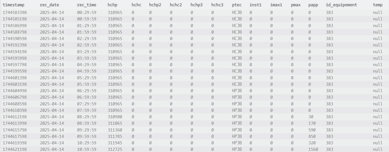

Le scenario bricolé a l’air de fonctionner puisque dans la table, les données s’insèrent:

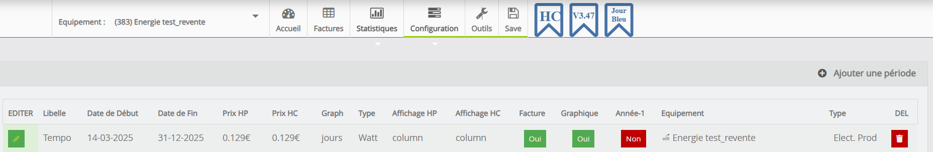

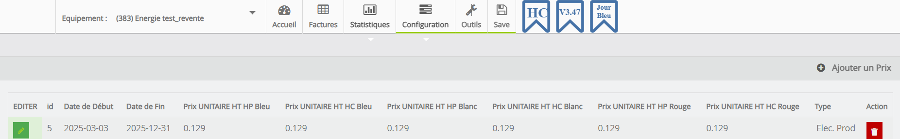

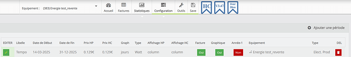

Mes paramètres dans suivi_conso pour cet équipement de type production d’éléctricité:

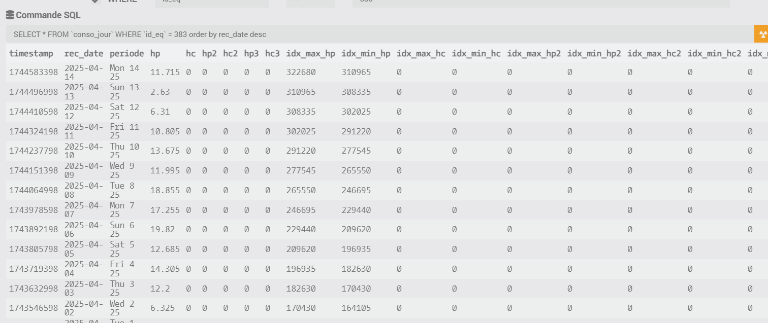

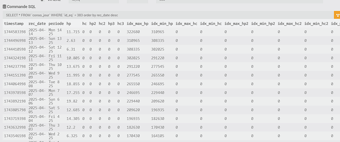

Mais quand je sélectionne l’équipement dans le suivi conso, sur l’accueil, je n’ai rien du tout !
Peut-être parce que tu n’as pas de données au jour J.

Oui, mais j’avoue que je vois pas trop pourquoi cela ne s’affiche pas. Tu n’as vraiment rien du tout sur le dashboard?
Tu peux tenter de forcer une info manuellement à aujourd’hui pour voir si ça change quelque chose ou éventuellement cocher j-1 sur ton équipement
j’ai capté pourquoi: le même souci qui revenait, le timestamp en double.
j’ai donc décalé mes horaires de 2 secondes au lieu d’une (horaire -1sec est pris par la conso) et ça marche.

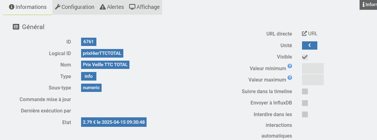

Et j’ai une toute dernière question :slight_smile: : j’aimerais faire un graphique tout bête sur un design, qui ferait apparaitre le coût de ce que je paie tous les jours (donc ce qui est calculé automatiquement dans suivi conso) et à côté de celui-ci (2 colonnes), ce que je revends (ma production x 0,129).
J’ai ça dans le plugin suivi conso mais même si je 'lai mis visible, impossible de la sélectionner dans un graph ?
Merci d’avance et après, j’arrête de vous embêter :slight_smile:
Le seul moyen d’avoir une synthèse des 2 dans SuiviConso et par rapport au camembert. Pour cela il faut un parent et 1 ou des enfants. A Voir comment tu peux répartir cela… Tu pourrais faire un père qui est la somme des 2 et mettre les 2 en enfants.
Sinon tu as le plugin consoWidget qui permet d’afficher individuellement les graphiques du dashboard SuiviConso
