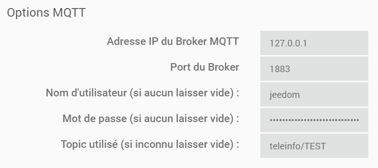

en debug j’ai ca et je suis bien sur le Topic teleinfo/TEST dans la conf MQTT
Mais pas de nouvel equipement qui arrive, et coche « bloquer la création de nouveaux compteurs » est bien decocher

Et la conf du plugin :
je dois avoir une merdouille dans le json je pense
tu peux montrer comment tu as transformer ton message stp

J’etais en train de refaire un log je viens de voir ce qui manque
a la fin de mon Json dans le MQTT il manque la derniere } …
c’est en voulant pretty print le Json pour te le poster que je m’en suis rendu compte.
Ca marche le compteur se génére, et au deuxieme coup j’ai eu les commandes :slight_smile:
