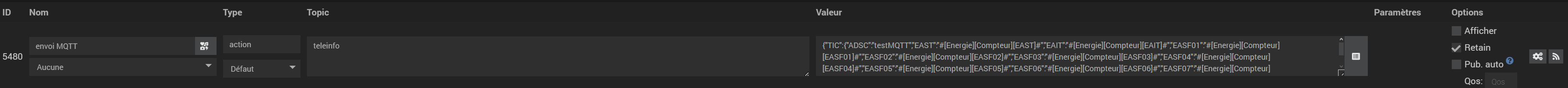

et dans MQTTManager j’ai créer un équipement qui poste sur un topic les infos au format attendu par le plugin Teleinfo, avec le message ci-dessous, il y’a sans doute mieux a faire mais ca marche :), merci a toi pour ton aide.
json::{
	"TIC":{
		"ADCO":"#[Dehors][V_Teleinfo][ADCO]#",
		"IINST":"#[Dehors][V_Teleinfo][IINST]#",
		"IMAX":"#[Dehors][V_Teleinfo][IMAX]#",
		"BBRHCJB":"#[Dehors][V_Teleinfo][BBRHCJB]#",
		"BBRHPJB":"#[Dehors][V_Teleinfo][BBRHPJB]#",
		"ISOUSC":"#[Dehors][V_Teleinfo][ISOUSC]#",
		"OPTARIF":"#[Dehors][V_Teleinfo][OPTARIF]#",
		"PAPP":"#[Dehors][V_Teleinfo][PAPP]#",
		"PTEC":"#[Dehors][V_Teleinfo][PTEC]#",
		"MOTDETAT":"#[Dehors][V_Teleinfo][MOTDETAT]#"

J’ai le même soucis. J’ai un Lixee en zigbee et je dois modifier la trame MQTT en version compatible avec le plugin Teleinfo.
Je précise que je suis en TARIF TEMPO.
Je comprends ce qu’il faut faire mais je ne vois pas où mettre le json.
En effet, dans MQTT manager j’ai crée un équipement. J’ai aussi créé une commande de type ACTION pour pouvoir mettre le message. Or celà me fait un bouton et non pas quelque chose qui publie le message régulièrement sur MQTT.
@Fredo13 et @Noyax37 si vous pouviez juste m’aiguiller, merci d’avance.
Bon du coup je me suis débrouillé en créant un scénario qui lance la commande action en MQTT. Je ne sais pas si c’est la meilleure méthode, mais ca fonctione.
S’ily a une meilleure méthode plus propre, je suis preneur.
quand je faisais des essais avec le mqtt je n’avais pas réussi à faire fonctionner avec mqtt2 alors qu’avec jmqtt ça fonctionnait bien et l’envoi était aussi géré par un scénario.
