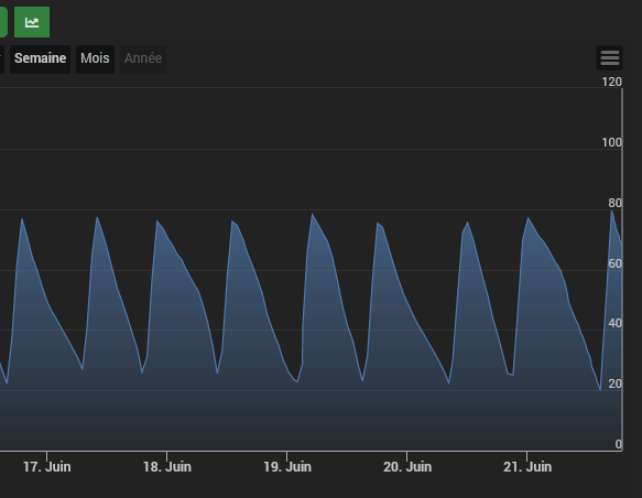

Tu sais une prise connectée avec un scénario qui quand la tablette atteint un certain % démarre, et l’arrête quand elle atteint un autre % , est très simple à mettre en place , via le % récupéré de FK.
Pour ma part je la demarre à 30 % , et arrête à 90% il me semble.
Tu préserve ainsi la batterie de ta tablette. Un module shelly derrière ta prise, c’est 10 €

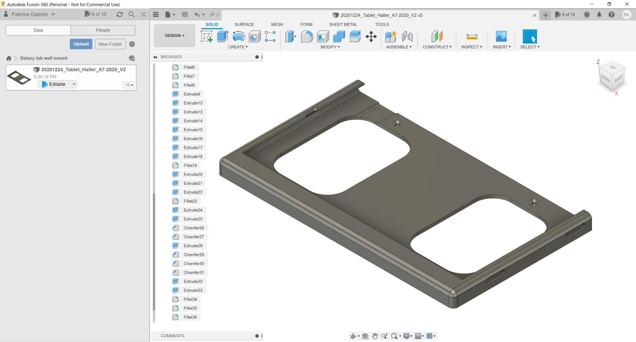

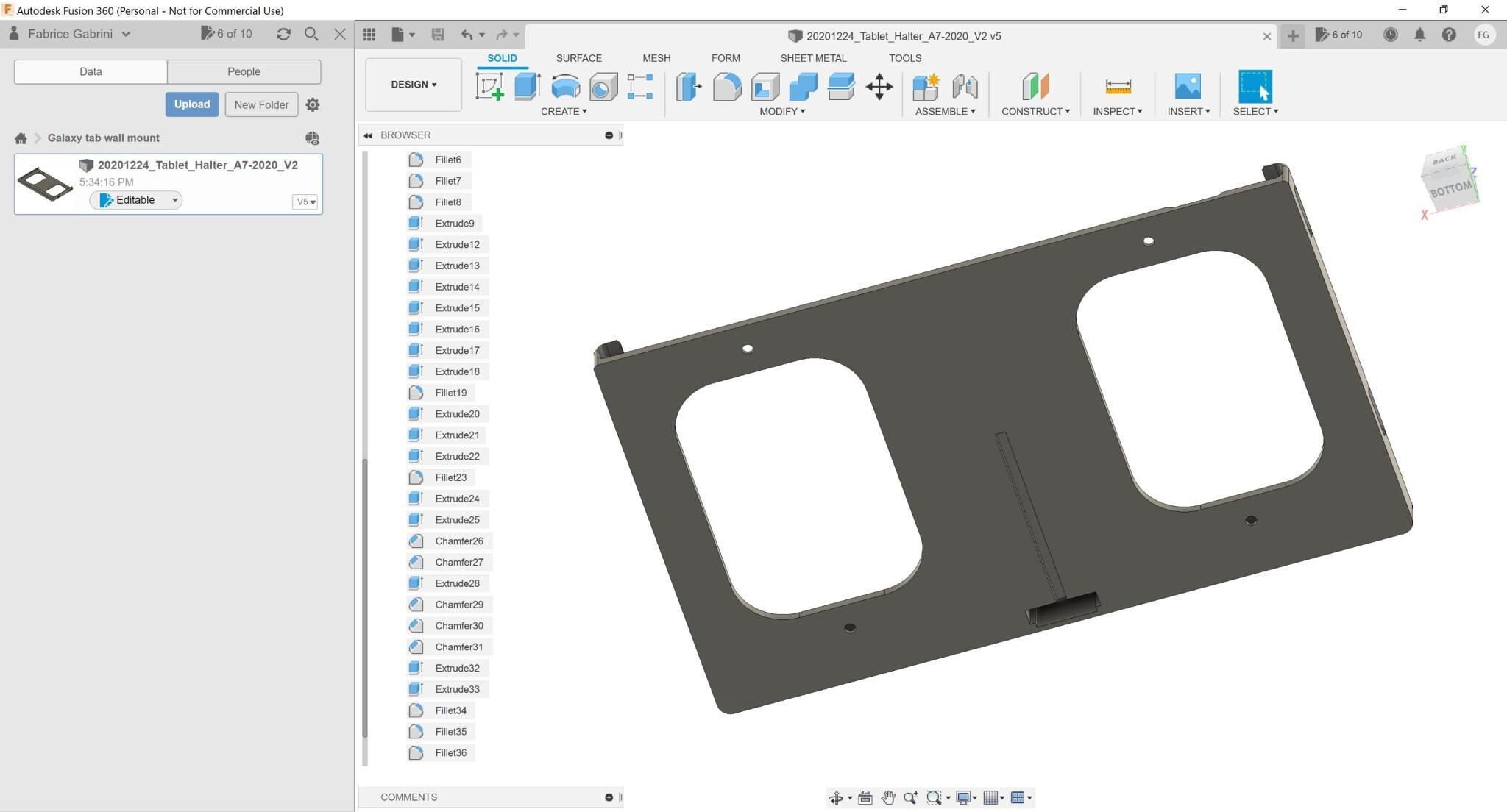

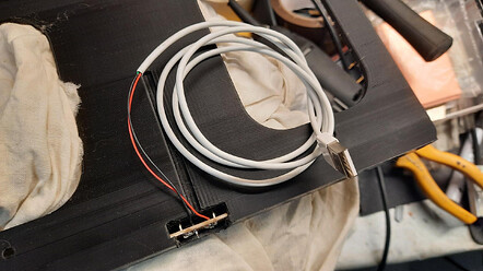

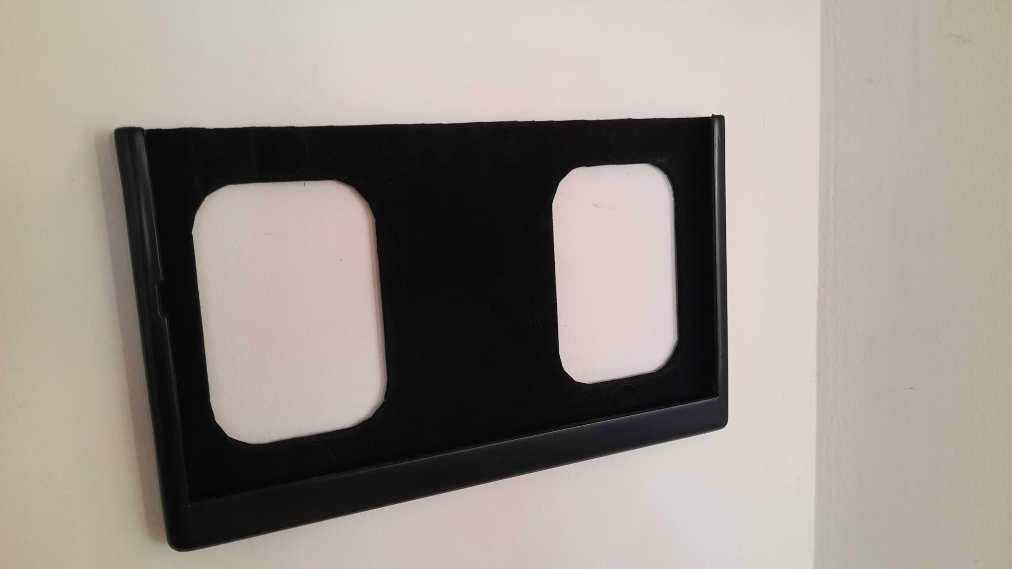

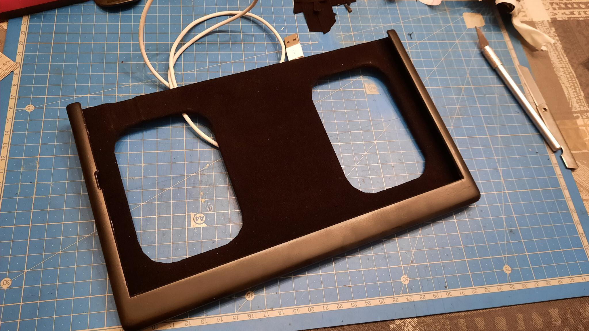

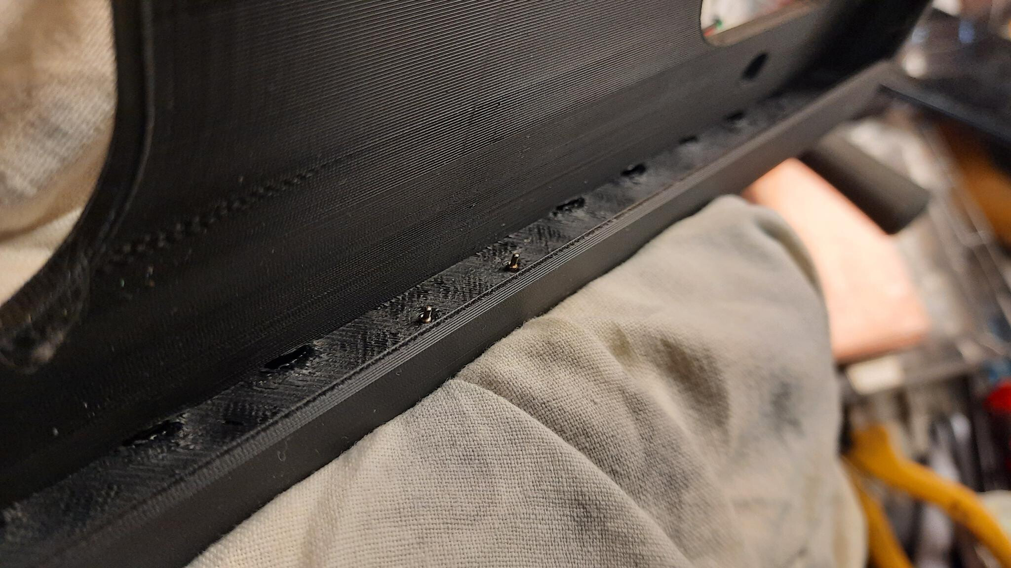

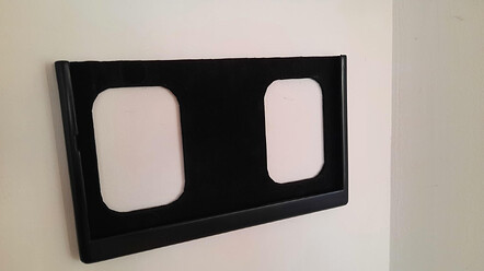

Suite à l’achat de la Samsung SM-T595, j’ai bossé sur un support mural.
Comme je n’aime pas voir un câble dépasser et que j’ai constaté des bornes intégrées sur le côté de la tablette pour utilisation sur un dock, je m’en suis servi pour créer un support et charger automatiquement la tablette quand on l’insère. L’adaptateur 220V/5V est planqué dans un boitier électrique diamètre 68 derrière le support.
J’ai dessiné le modèle sur Fusion 360, puis imprimé en PLA.
J’ai intégré des pins de type POGO pour la charge. Ensuite poncé, apprêté et peint puis gainé avec de la feutrine pour ne pas abîmer la tablette.
Superbe, beau travail

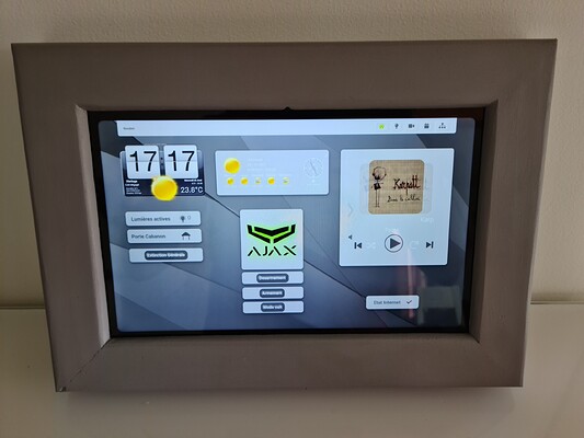

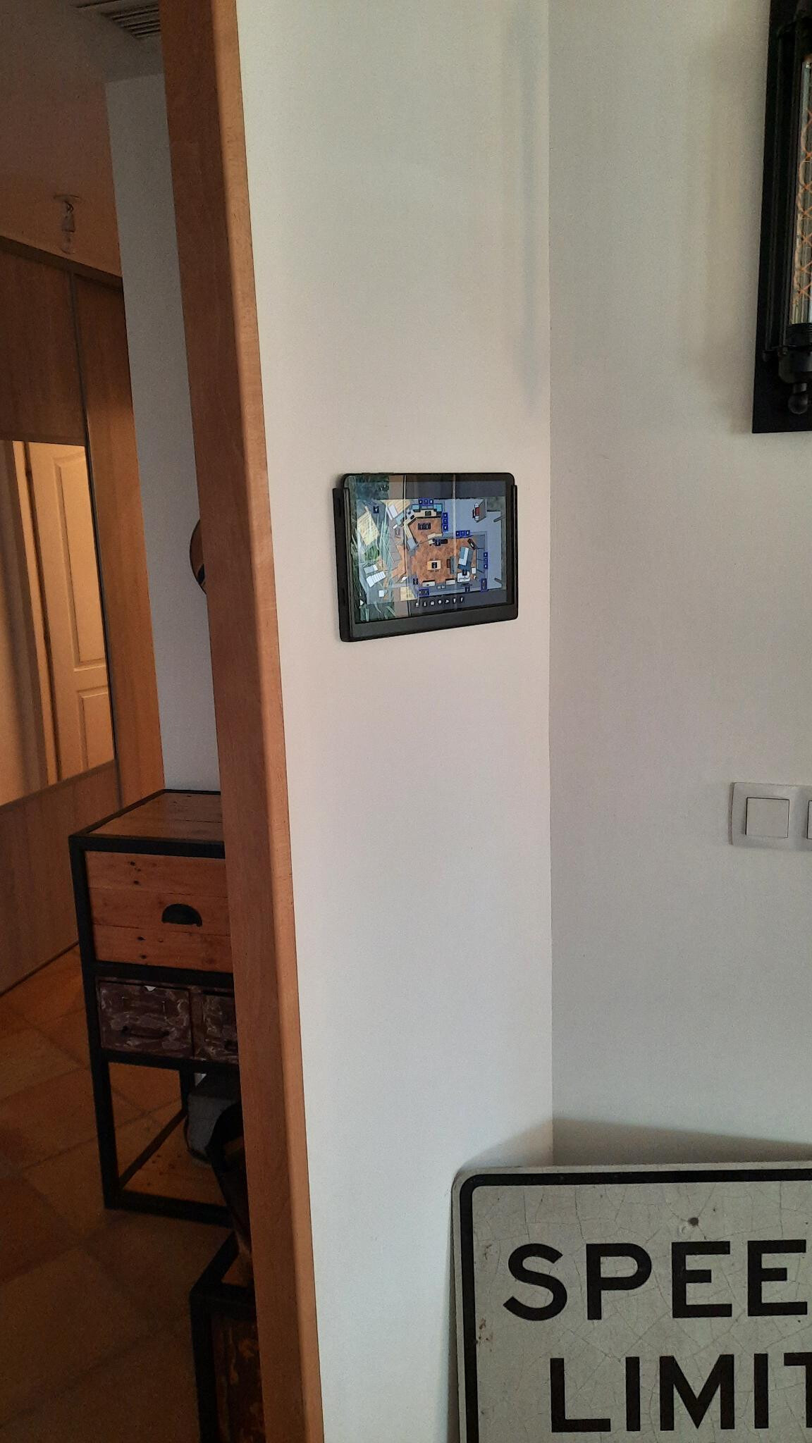

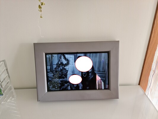

Voici ma contribution a ce post.
Intégration de ma tablette dans un cadre bois peint, qui quand on utilise pas l’interface joue le role de cadre photo.

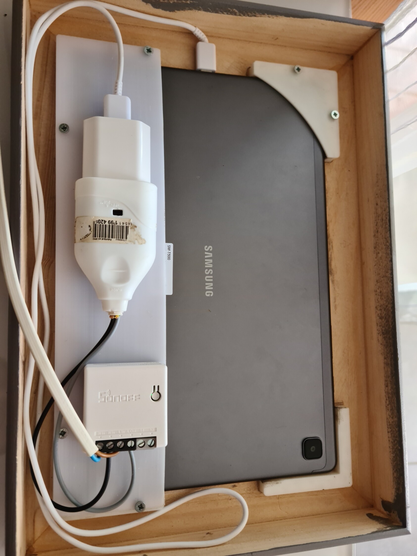

La tablette elle est maintenue à l’aide d’élément réalisés à l’imprimante 3d : angle, cache d’angle.
La bande blanche du bas (imprimée également) sert de maintien de la tablette et dessus sont coller la prise plate, ainsi que le module sonoff qui me permet de gérer la charge de la tablette.
Je vais surement réaliser un fond pour jouer l’illusion parfaite du cadre photo ainsi qu’un pied pour qu’elle ne s’appuie pas sur le mur.
@mangles bravo pour l’intégration !
Et bien joué pour les photos qui défilent en cas de non utilisation…
Alors pour l’instant j’ai mis une photo unique, mais je crois que l’on peut faire du défilement sans problème.
