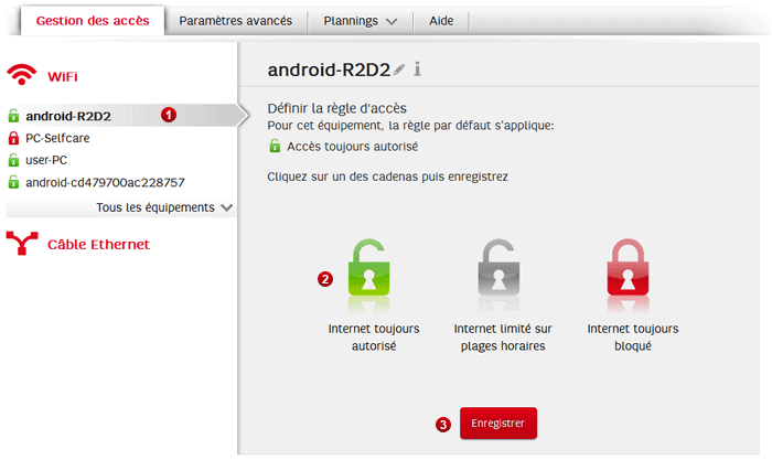

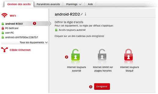

Cependant j’ai trouvé cette image sur google :
Généralement il faut trouver la liste des appareils vus par la box sur le réseau interne, puis en cliquant sur l’appareil concerné tu dois pouvoir accéder à ses droits.
Pour qu’une tablette (ou autre équipement) n’accède pas à internet…
  • Soit bloquer dans la box,
  • Soit mettre en adresse IP statique sans passerelle, plutôt qu’en DHCP.
