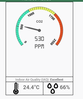

Je n’arrive pas dans la disposition du tableau 3x2 de mon widget à merger des cellules comme on le ferai avec « column-span ».
Mon objectif est de réunir la première ligne pour centrer la jauge
De même pour la ligne suivante avec l’IAQ
J’ai essayé « column-span » dans les styles CSS du tableau ou des cellules sans succès.
Question bonus : pourquoi j’ai un grand espace entre ma jauge et ma ligne IAQ ?
Merci pour votre aide !

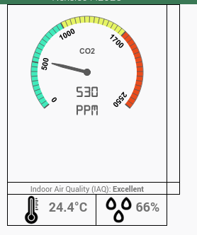

Cependant, j’arrive à un résultat étrange :
Capture d’écran du 2024-06-13 11-08-34

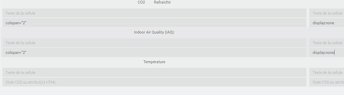

Malgré le colspan=« 2 », j’ai une troisième colonne qui apparaît :cry:

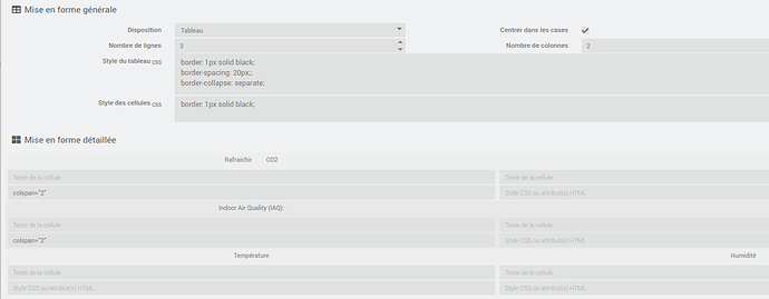

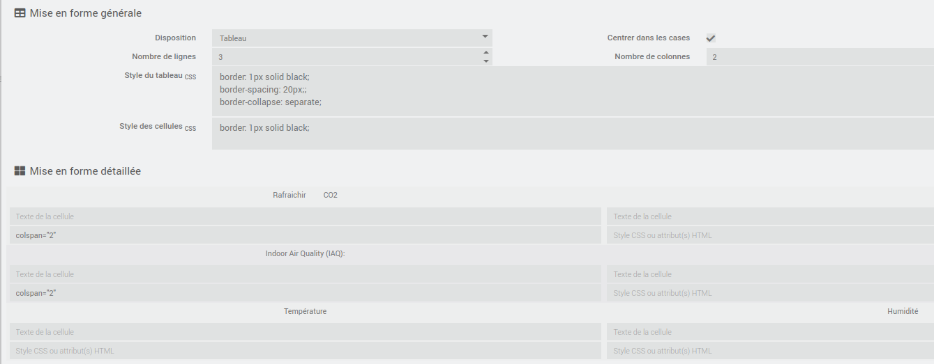

Voici ma configuration :
J’ai aussi ce grand espace entre la jauge et le texte « Indoor Air Qualitty » que je ne comprends pas !
J’ai aussi cet affichage étrange : l’affichage utilise un tableau de 3 colonnes alors qu’on souhaiterait qu’il reste sur 2.

il faut mettre ‹ display:none › dans la ou les colonne(s) « à cacher »

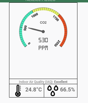

Avant :
Capture d’écran du 2024-09-03 12-06-36
Ajout du « display:none » :
Après :
Capture d’écran du 2024-09-03 12-06-14
ça marche, merci !!!

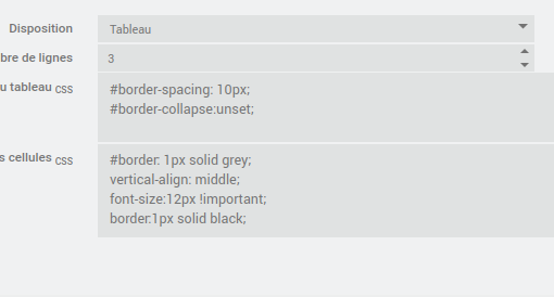

Essaie de virer les styles du tableau
Et mets ça en style cellule
vertical-align: middle;font-size:12px !important; border:1px solid black;

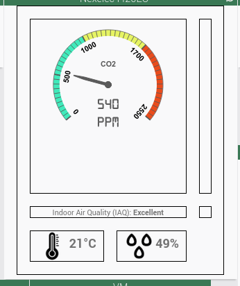

Capture d’écran du 2024-09-03 16-15-00
Capture d’écran du 2024-09-03 16-15-30
Cela ne semble pas corriger le problème.
Quel est le widget gauge utilisé ?
Sur certain, il y a des textes en bas qui chez vous ne sont pas renseignés d’où l’espace en bas.
