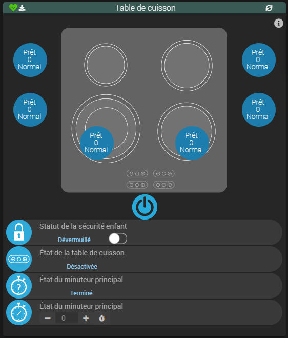

j’utilise un jeedom Smart Stable 4.2.14 avec la version stable du plugin « 2022-02-19 01:07:04 »
Je viens d’acheter cette plaque NZ64N7777GK. je viens de l’inclure sur jeedom via le plugin Smartthings
L’objet apparait bien sur Jeedom
PS : Le post : Table à induction Samsung connectée 4 foyers NZ64N7777GK parle déjà un peut de cette plaque
j’ai néanmoins quelques questions:
1- Voici ce que j’ai en objet :
Au départ « données » est vide mais d’un cout il affiche cette valeur :

Je ne sais pas à quoi cela correspond.
2 - J’ai activé « Créer toutes les commandes » dans l’objet et « Générer l’ensemble des options des commandes listes via SmartThings » dans la config mais rien n’apparait en plus meme apres avoir fait Synchroniser ou régénérer les commandes.
3 - Il est fait mention dans l’autre post d’activer le contrôle à distance ? possible pour cette plaque ? et comment ?
4 - Ce que je voudrai c’est avoir les informations de chaques feu , On Off et puissance de 1 à 15. Les informations existe sur Smartthing apps. est ce possible ?
