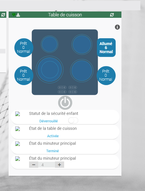

Remonté d’infos:
j’ai supprimé la plaque puis mis à jour puis synchro puis allumage de la plaque physique (sinon les commandes ne se créent pas) puis coché « rafraichissement forcé » avec valeur 30 (au pif)
j’ai des bonnes et des mauvaises nouvelles:
_ l’incrémentation du minuteur sur jeedom renvoi bien l’info à l’appli qui incrémente de la même valeur (restera à trouver comment lancer le minuteur) nickel!
_ que ce soit sur ma tablette ou l’ordi j’ai les icones d’images cassé sur les 4 lignes
_ marche/arret fonctionne toujours
_ « statut de la sécurité enfants » se met bien à jour quant on active depuis la plaque mais l’inverse ne marche plus: l’activation/désactivation sur jeedom n’active/désactive pas sur la plaque

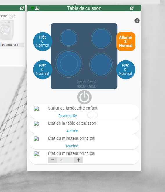

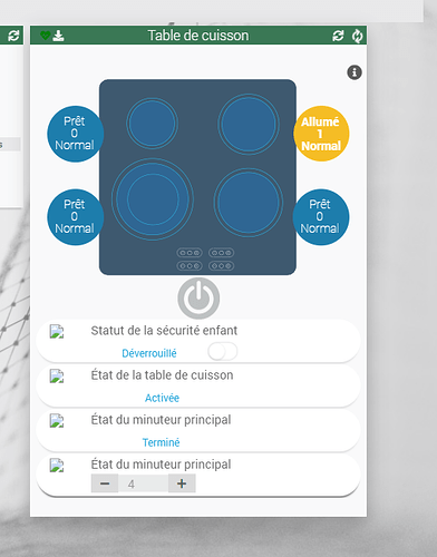

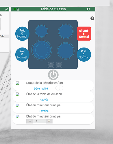

_ les ronds/carrés de couleurs en fonctionnement passe du jaune au rouge mais que jusqu’à 5, à partir de 6 jusqu’à 15 ca redevient bleu
_en mode "rafraichissement forcé): le feux précédemment allumé passe en prêt 0 une 20ene de secondes après extinction (délai équivalent à l’allumage de la plaque) nickel!
