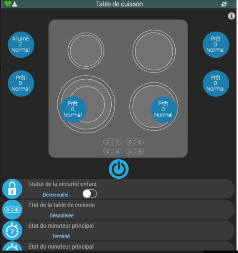

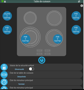

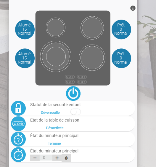

Mon feu haut gauche était à 2 puis j’ai éteins la plaque , voici le widget
Mon feu n’a pas été MAJ et même après 3 minutes il est resté en Allumé.
Par contre si je fait un refresh manuel il évolue.
Quand la plaque est allumé, ( plugin plaque allumé) les informations sont bien MAJ ( modulo 2 minutes max)

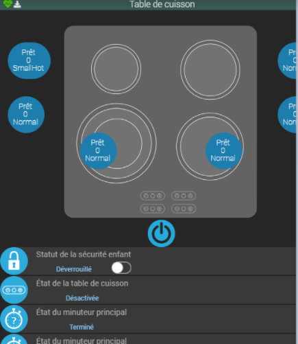

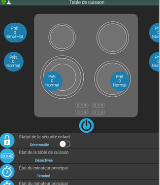

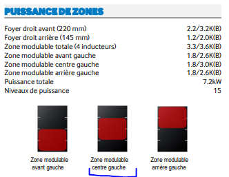

Qu’est ce qui est affiché dans le widget en cas d’utilisation du feu gauche centre:
j’ai également eu ce phénomène de latence / mise à jour des bruleurs. mais ce n’est pas systématique (sinon pour info si c’est bleu c’est que c’est éteint).
Pour la flex zone, l’utilisation des feux centraux / 3 feux du haut / 3 feux du bas / 4 feux (gestion du nombre automatique par la plaque) cela affiche (comme sur smartthing d’ailleurs) les 2 feux de gauche allumé pareil.

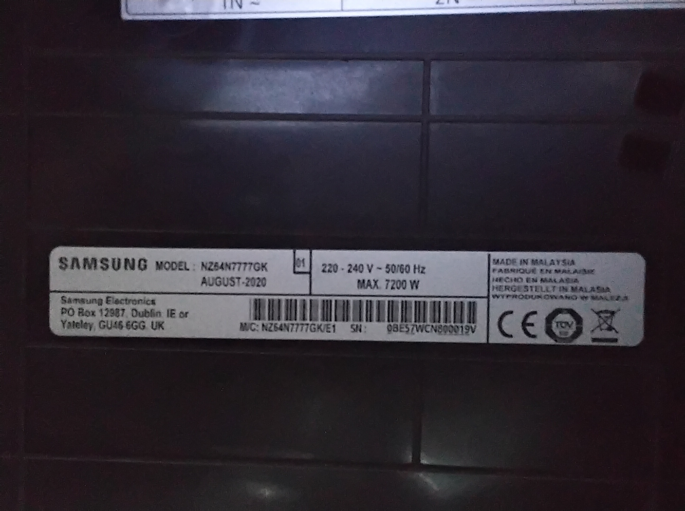

et sinon pour le on/off, je ne sais pas pourquoi ca marche pas chez toi alors que cela fonctionne chez moi. une photo de l’étiquette sous la plaque, c’est la meme.

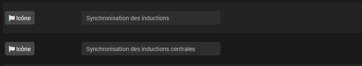

Vous savez a quoi servent les deux commandes :
Bonjour.
SyncFlex : ce serait pas l’info qui indique si 2 éléments sont liées pour former un seul ?
Justement C’est ce que je me demandais,
Effectivement :
Synchronisation des inductions = 1 quans le flex est activé (feux 0 et feux 1)
Pour l’autre je ne sais pas, peut etre une commande pour les plaque de 90 cm qui ont plus de feux
