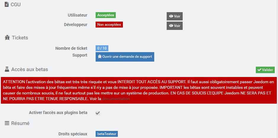

Question un peu stupide, mais depuis Jeedom je n’ai pas accès à ce plugin (je suis bien en Beta pour la version du core).
Sur le Market je ne vois pas non plus le plugin dans la liste
Suis-je le seul ?
Merci d’avance
active les plugin beta sur ton market

C’est déjà fait, mais je ne vois pas le plugin sur le Market.
Pour info je suis en v3.3.55
