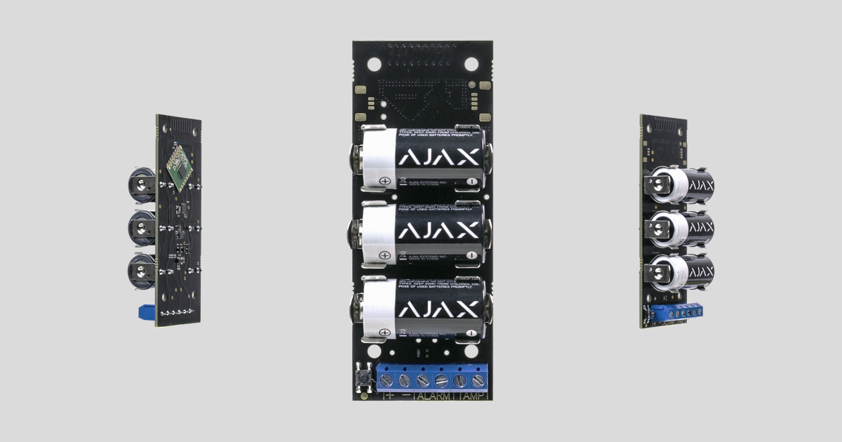

Transmitter
Module sans fil pour la connexion de détecteurs de mouvement extérieurs, de barrières IR, de détecteurs de niveau et de gaz, de relais thermiques et de tout appareil tiers avec sortie câblée vers le système de sécurité Ajax.
