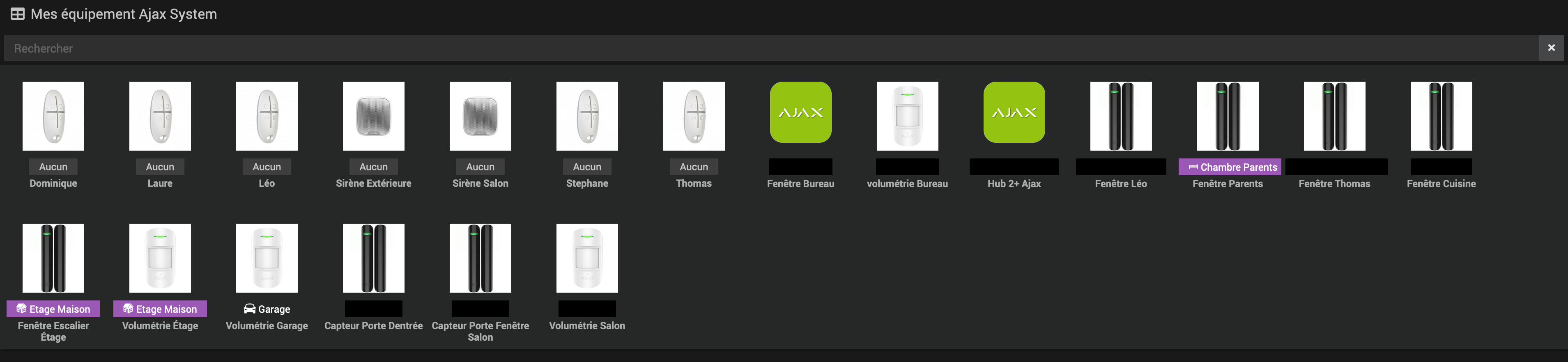

Je me retrouve dans le cas de certaines personnes, j’ai des équipements non reconnu, il y a le symbole « vert » ajax mais pas d’image comme les autres.
Mes capteurs sont:
-MotionProtect Curtain
-MotionProtect outdoor
-MotionProtect
Merci d’avance pour ton retour

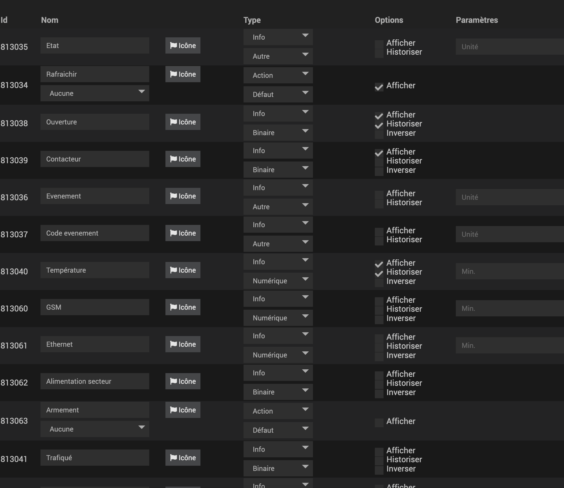

Bonjour a tous

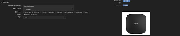

J’ai toujours un comportement étrange du plugin:
-Tous les périphériques ne sont pas créé correctement.
par exemple le module fenêtre bureau est un capteur d’ouverture mais il semble être reconnu comme un hub
avec les commandes du capteur et du hub
-depuis la mise a jour du 1 mai j’ai plein de message d’erreur.
Bonne nouvelle j’ai quand même les retours d’états des capteur de fenêtres.
pour info je suis sous jeedom 4.1.22 sur odroid C2
J’ai deux Radar avec des firmwares différents (ils ne sont pas mis à jour par Ajax ceux-là).

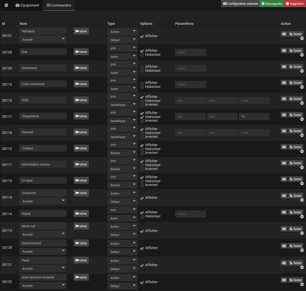

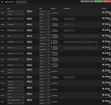

Quand je clique sur le bouton « Sauvegarder » de celui qui est en v5.55.2, cela créer plein de commande en plus, comme si c’était un hub (il prend l’icone du hub après avoir juste cliqué sur Sauvegardé dans les commandes).
Si je le supprime, cela fait pareil. A la synchronisation c’est ok, après avoir cliqué manuellement sur Sauvegarde (pour afficher truc en plus par exemple), paf, il créer toutes ces commandes.
bonne soirée.

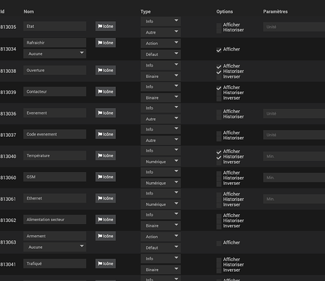

Edit : Et du coup, il n’y a plus l’état (ouverture par exemple) :
Enfin de compte c’est le même problème que j’ai. Et je viens de contrôler tous mes capteur de portes sont en V5.55.2 et mes volumétries en V5.55.1 qui font le même chose aussi.
La différence c’est que j’ai bien le retour d’état de mes capteurs de porte
Pour info :
Périmétrique : firmware 3.51.0.0 : ok
Volumétrique : firmware 5.55.2.0 : vue comme un hub après avoir cliqué sur Sauvegarder
Volumétrique : firmware 4.52.0.0 : ok au début et plus maintenant (voir édit).
La télécommande : aucun affichage dans la tuile
La sirène ok
Le hub ok
Edit : après avoir cliqué sur Sauvegarder partout, le Radar qui était ok est lui aussi devenu un hub ;-), mais au moins, il affiche l’état de l’ouverture.
Pour les modules qui se transforme en hub ca sera corrigé dans la beta de demain.
