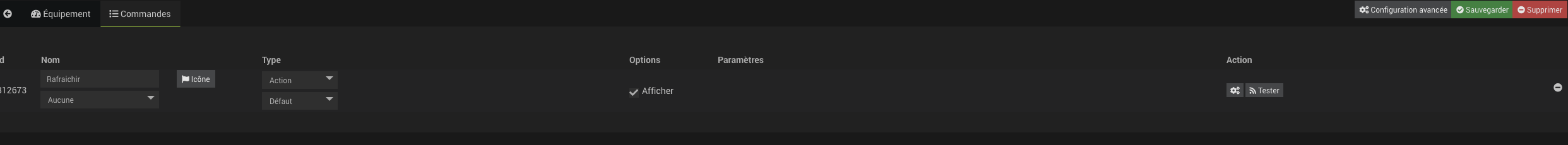

Justement je ne veux que les capteurs de portes (10 au total pour gérer mon chauffage en cas d’ouverture) mais je n’ai que l’option rafraichir pas d’état du capteur. :thinking:

Je pense plutôt que cela viens du Hub AJAX mon modele HUB2+ car tous les équipements sont identique ils se sont créé seulement avec rafraichir même les télécommandes. j’ai désinstallé et réinstallé même chose pareil sur un autre jeedom (RPI4), la je tourne avec un odroic C2 pour ma prod.
Le soucis vient du faite que je n’ai pas eu les modules que tu as donc je n’ai pas pu creer leur configuration dans jeedom tout simplement. J’ai chez moi que un capteur d’ouverture simple, un capteur de mouvement avec photo, un clavier enorme et une télécommande. Pour chaque module ajax il faut ABSOLUMENT que je fasse la configuration de mon coté tant que c’est pas fait jeedom n’a aucune idée des commandes possible et il ne créé donc que la commande de refresh. Il n’y a aucun soucis avec ton hub, ton jeedom ou autre.

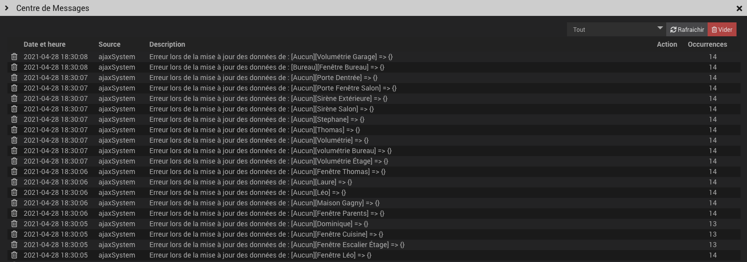

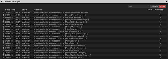

Par contre j’ai pas mal de message d’erreur je pense que c’est normale.

C’est bizarre ce message la beta de demain decriera mieux le soucis.
