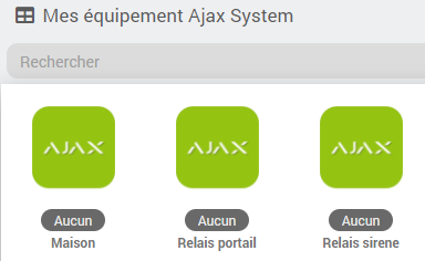

Bonjour Loic,
Malgré les synchros, le hub+ et relay ne sont pas mis à jour (on ne t’a peut-etre pas transmis les infos):

Alors pour le hub ca sera bon dans la beta de demain
Pour le relay par contre ca devrait marcher as tu bien supprimé l’équipement de jeedom avant la synchro ?
Yes, je viens de réessayé … sans effet.
Je vais attendre quelques jours avant de retenter.
Est-il possible qu’il y ait une sorte de conflit entre ces 2 modèles qui se ressemblent (pour ma part j’ai bien le modèle Relay affiché dans l’appli Ajax sur le téléphone):
Non pas de conflit possible.
Dans la configuration avancé de l’équipement puis bouton informations (brutes) puis champs configuration tu as quoi ? Tu peux me l’envoyer ?
configuration
{"hub_id":"0002A4BD","type":"device","device":"Relay","firmware":"3.51.0.0","createtime":"2021-05-12 10:32:32","applyDevice":"Relay","updatetime":"2021-05-12 10:32:32"}
C’est tout bon pourtant…

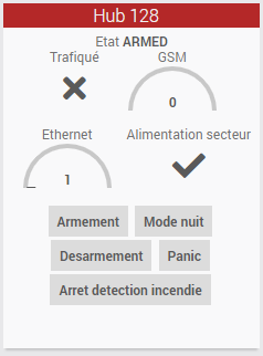

L’état du hub (1er du nom dans mon cas), :
Il y GSM 0 et Ethernet 1 (alors que je pense que c’est le contraire, sauf si l’état en question est la pour indiquer une défaillance (cette alarme n’est que en 3G)
Pour moi, je devrais plutôt voir : Ethernet 0 (pas connecté) et GSM 1 (connecté)
Et, l’état est présent dans un Widget numérique :
- Cela ne devrait pas plutôt être Binaire ?
Note : La version du Firmware ne s’est pas mise à jour, j’ai du supprimer / synchroniser ce hub pour le voir à jour au niveau du Firmware.
En tout cas, cela est bien aboutit maintenant, bravo.
Alors pour l’état je peux pas te dire je reprend juste les données que m’envoi ajax aucune idée de la signification.
Pour le type j’ai changé mais sans conviction je me demande si ca peut pas remonter 2, 3, 4…
Pour le firmware ce ne se met a jour que lors du synchro effectivement je vais voir si je peux corriger.
