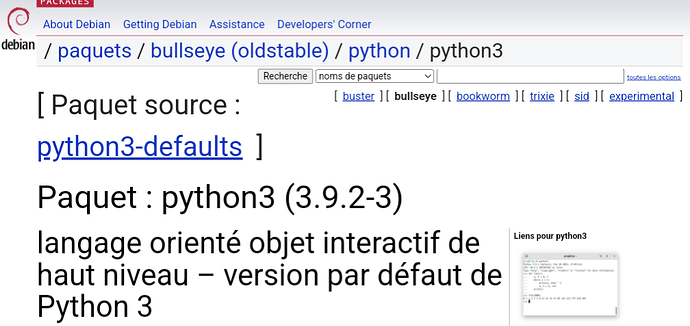

Pour moi le pb est chez Debian.
Pourquoi sont-ils restés bloqué à 3.9.2 alors qu’il y a eu des corrections dans Python ?

Ouais pourquoi officiellement debian 11 reste figé sur cela …

Debian est une distribution stable. La Debian 11 sort avec Python 3.9.2 est reste en 3.9.2. Si faille de sécurité, ils vont patcher (d’où le -3). Une Fedora sortirait en 3.9.x et se mettrait à jour en restant sur 3.9.X.

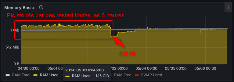

J’ai commencé par tester avec python 3.11.x: les plugins se lançaient mais je n’avais plus de remontées d’openenocean.
J’ai ensuite testé avec la dernière release de python 3.9 (3.9.19 donc) et je n’ai pas observé d’anomalie particulière dans le fonctionnement des différents plugins que j’utilise.

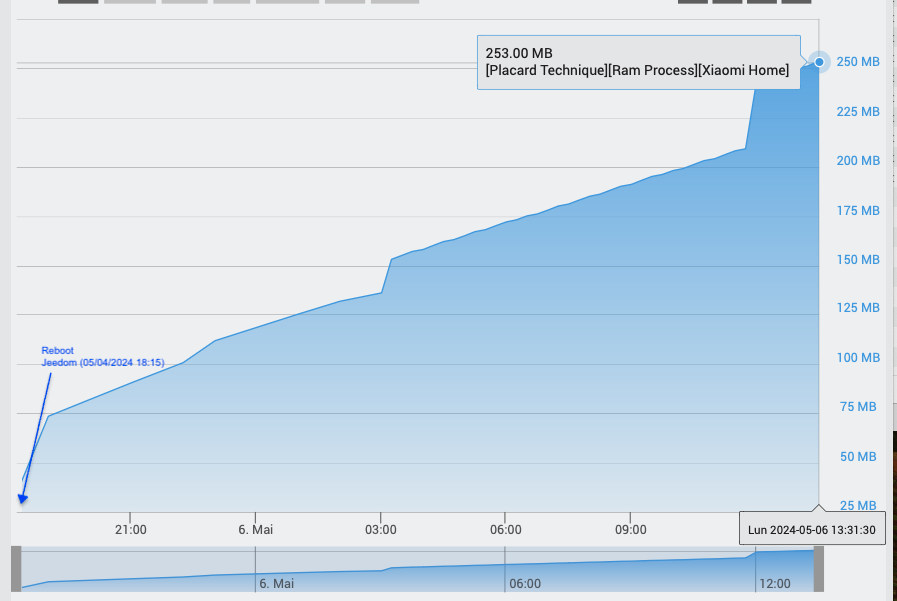

Mon idée derrière ça serait de bidouiller le plugin xiaomihome (de façon non officiel) pour ne plus avoir de fuite mémoire lié au python 3.9.2 (en combinaisons avec d’autres bibliothèques).
J’avais coupé le redémarrage de tous mes plugins hier et c’est bien Xiaomihome qui pose vraiment problème chez moi.

Grace à toi j’ai refais une analyse 1 an après ma migration sur Debian 11 et je vais redémarré que xiaomihome et plus l’ensemble de mes plugins.

Une petite analyse de ma sonde Grafana / Prometheus :
