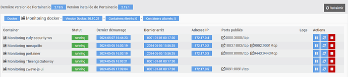

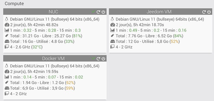

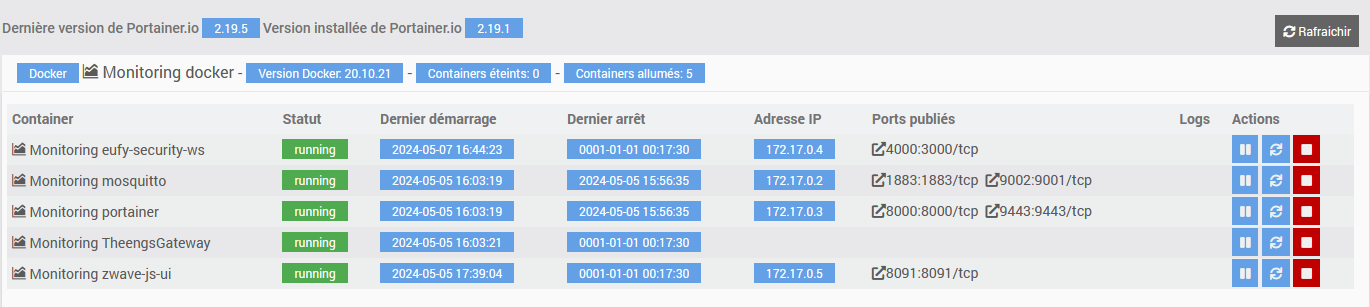

Détrompes toi…j’ai deporté plusieurs de mes dépendances de plugins sur une VM séparée qui n’a que docker et j’ai moi meme été étonné par la baisse de conso globale.
Voila quelques screenshots de ma nouvelle config de prod a 2 VMs qui tourne depuis 10j (j’ai rebooté le NUC ce WE)
Comme tu peux le voir la VM docker consomme quasiment rien pourtant j’ai 46 devices ZWave et 20+ devices bluetooth.
Auparavant mon NUC tournait autour de 0.8 avec les mêmes services. La température du NUC a baissé de 6°C…
