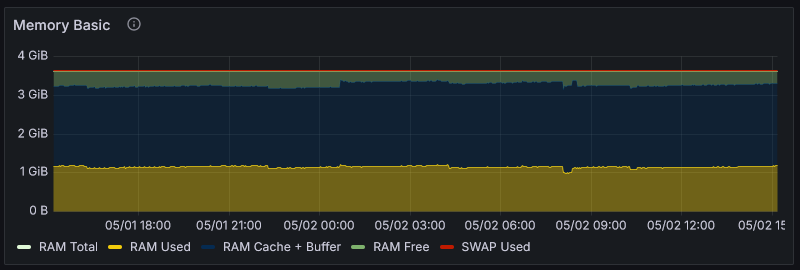

Ce n’est pas vraiment le plugin xiaomihome qui est en cause pour la consommation ram mais plutôt la version de python. J’ai également constaté des fuites mémoire avec les plugins openenocean, broadlink et rfxcom.
La ram est tout à fait stable sous debian 11 avec python en version 3.9.19.
