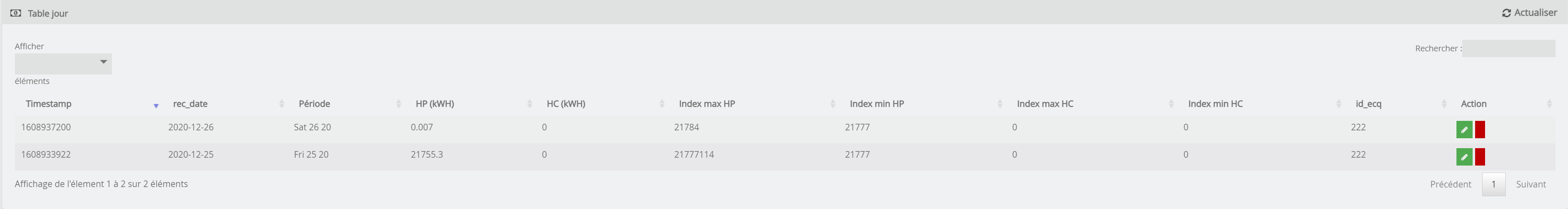

je viens d’installer le plug in suivi conso, il m’a l’air excellent et je dois mal le configurer car je n’arrive pas à avoir des données correctes. Les prix sont incohérents, et je suppose que c’est dû à des « mauvaises infos » que je récupère. J’ai un ecodevice, et il me semble pourtant avoir prix les bonnes variables dans le plugin. et pourtant…(j’ai déjà désinstallé plusieurs fois pour repartir de zéro d’où une bdd depuis le 24/12 seulement)
Si vous aviez une piste, une indication pour corriger mon erreur…
Mon index et 21783845…, je l’ai divisé par 1000, ai je bien fait ? (sans division mon coût était exorbitant et ne reflète pas la réalité - (4200kWh/annuel) J’ai un tarif de base.
comme une image est toujours plus parlante, en voici.
Merci D’avance. C.

La division n’est pas la solution
Merci @Nanoux, j’ai étudié le lien que tu m’as posté, fait des modifications et je vais voir comment cela évolue d’ici quelques jours (division par 1000… nettoyage, mais de prime abord, je n’ai plus des chiffres délirants)
