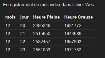

Enregistrement de mes index dans fichier Wes
mois jour Heure Pleine Heure Creuse
12 20 2495348 1931772
12 21 2515650 1944686
12 22 2532457 1957803
12 23 2551033 1971752

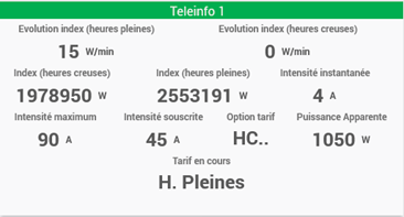

Info de ce matin à 7h sur Dashbord Jeedom ( teleinfo Wes)

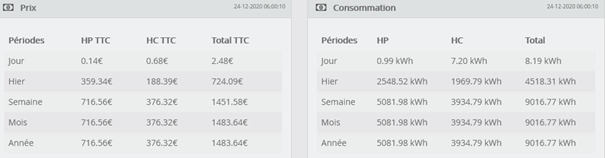

Infos Suivi Conso
Focus sur ligne Hier
Hors le pb de Format Wh Kwh
Les valeurs ne sont pas identiques
Wes HP 13.95 Kwh HC 18.49 Kwh soit un total de 32.44 Kwh
Le premier gros problèmes est sur les couts
Je pense qu il y a un PB d’interpretation sur les conversions Wh Kwh

Si on prends ton tableau d’index
La conso HP du 22 au 23 c’est donc 2551033-2532457 = 18.576 pas 13.95??

Le tableau et un extract excel du wes pour qui donne les index J/J à Minuit
Je l’ai donné pour info

J’ai bien pour les HP et les HC les valeurs suivantes
Difference 18576 13949
/1000 18,576 13,949

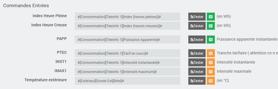

Ensuite il faut voir ce à quoi s’attend suivi conso et au besoin diviser ou multiplier pour être en W ou Kw
Sur votre dernier commentaire, c’est bien la que je le problème est que j’attends de l’aide pour trouver le paramétrage
Ben dans la config la ou tu rentres l’équipement pour le relevé tu fais *1000 ou divisé par 1000 en fonction.
Ok je me doute que j’ai besoin d’intégrer ce 1000 dans une formule
pouvez vous être plus précis sur la localisation et le format, vous avez à faire à un néophyte
vous confirme que je dois positionner votre formule à cet endroit
Par contre pouvez vous préciser la syntaxe

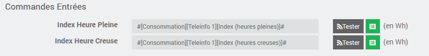

La on voit sur la capture écran que le plugin attends des Wh c’est écrit.
Donc aux commandes entre ## en fonction il faut faire * 1000 ou / 1000
Mais bon la capture est pas assez large, il y a d’autres paramètres pour ce plugin !

#[Consommation]blablabla]# * 1000
Je veux dire la c’est juste la manière mathématique de faire une multiplication c’est pas de la programmation !
Si j’écris ceci
#[Consommation][Teleinfo 1][Index (heures pleines)]#
Je lance le test et j’ai ça
#[Consommation][Teleinfo 1][Index (heures pleines)]#. Résultat : 2558757
Si j’écris ceci
#[Consommation][Teleinfo 1][Index (heures pleines)]#/1000 >> sans espace
Commande : #[Consommation][Teleinfo 1][Index (heures pleines)]#/1000. Résultat : 2558800/1000
Si j’écris ceci
#[Consommation][Teleinfo 1][Index (heures pleines)]# / 1000 >> avec des espaces
Commande : #[Consommation][Teleinfo 1][Index (heures pleines)]# / 1000. Résultat : 2558843 / 1000
Voila pourquoi je te demande des précisions, ma formule ne doit pas fonctionner l’opération ne semble pas s’appliquer

Regarde sur la page du plugin et pas avec la fonction tester.

De toute façon par rapport aux données de ton WES le paramétrage de suivi conso est correcte. Donc le problème se situe ailleurs.

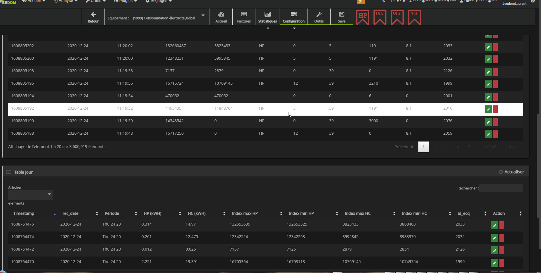

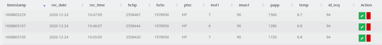

Peux-tu faire tester sur la zone index heure pleine et nous montrer le résultat.

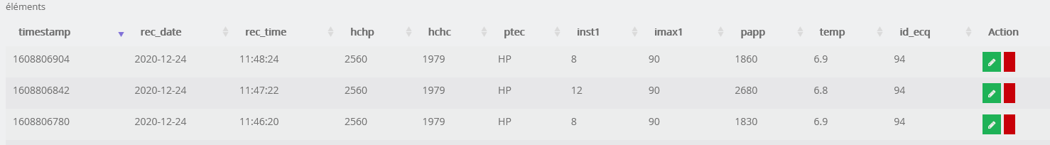

Ensuite fais nous une copie d’écran de configuration / données table téléinfo et table jour que je puisse voir ce que cela donne dans le plugin

J’ai appliqué à I instantané et cela fonctionne
Par contre je ne vois pas l’impact sur les index peux être car il y a les infos avant modif
Après modif de la formule
Avant modif de la formule
La formule est donc bien prise en compte malgré une remonté de test qui ne donne pas un résultat
Je ne vois pas ou trouver la table jour
Le problème est pas les index. Tu dois les laisser en W/h et pas changer.
Comme le dit Superbricolo, le probleme est ailleur.
Stef.
Le avant est correct. C’est comme cela qu’il faut que cela soit.
Sinon la table jour se situe en dessous de la table teleinfo. Il faut descendre avec l’ascenseur.
