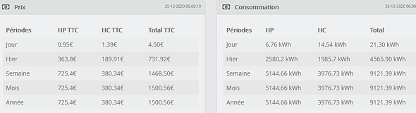

Résultats Suivi Conso Erronés

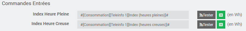

J’ ai remis les formules sans l’opération
Au commentaire le problème est ailleurs, Mulder et Scully (x files) peuvent t ils m’aider, blague a part j’ai donc toujours un problème

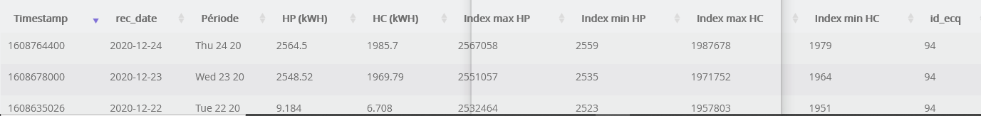

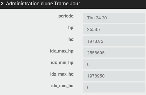

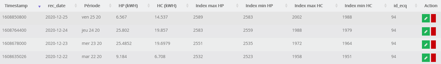

le problème est que pour mettre à jour les infos jour, le plugin fait la différence entre index maxi de la journée et le mini. Or on voit que tu as des valeurs ridiculement petite dans l’index mini. Il faut faut donc faire le ménage supprimer dans teleinfo les index trop petit, et ensuite faire un synchroniser tout.
Je pense que ton WES te passe parfois des valeurs 0 ce qui fausse les calculs. On le voit sur les journées du 22 et 24. Après pour la journée du 23, c’est ta division par 1000 qui a faussé les résultats
Si tu évoques cette date ok cela semble bizarre min = 0
A ta commentaire:Il faut faut donc faire le ménage supprimer dans teleinfo les index trop petit,
je met quoi ou je trouve ces infos et je l’applique au info du 23
Physiquement je supprime les lignes du 22 et du 24

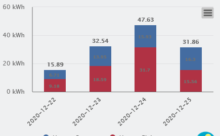

Pour moi le delta est bien sauf que le18593 correspond à 18.593Kwh ou à 185930 W idem pour HC
18 Kwh est bien une consommation journalière cohérente

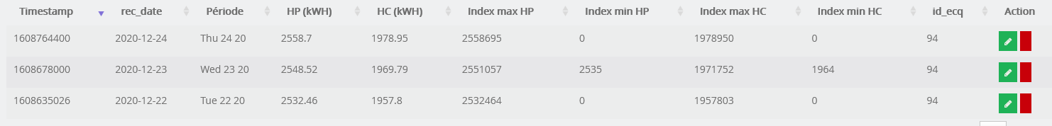

Timestamp rec_date Période HP (kWH) HC (kWH) Index max HP Index min HP Index max HC Index min HC id_ecq Action
1608678000 23/12/2020 mer 23 20 2548.52 1969.79 2551057 2535 1971752 1964 94
1608635026 22/12/2020 mar 22 20 9.184 6.708 2532464 2523280 1957803 1951095 94
Delta entre 22 et 23 18593 13949
Oui tu supprimes les lignes erronées dans teleinfo.
Après la consommation ne se calcule par la différence entre 2 jours. La conso est en clair dans la table. C’est index max - index min sur la journée. Exemple le 22/12 tu as consommé 9.184 kWh en HP et 6.708 kWh en en HC. Par contre le 23 est toujours faux

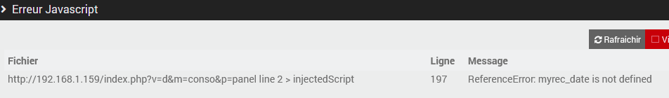

J’ai ce massage qui viens d’apparaitre
Il y a t il un lien avec le sujet

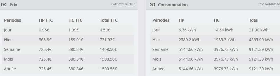

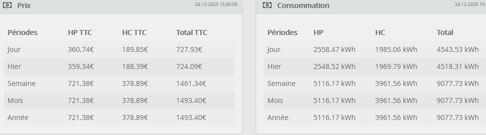

Malgré mes action sauf si mal fait, j’ai toujours le pb je suis loin de consommer autant

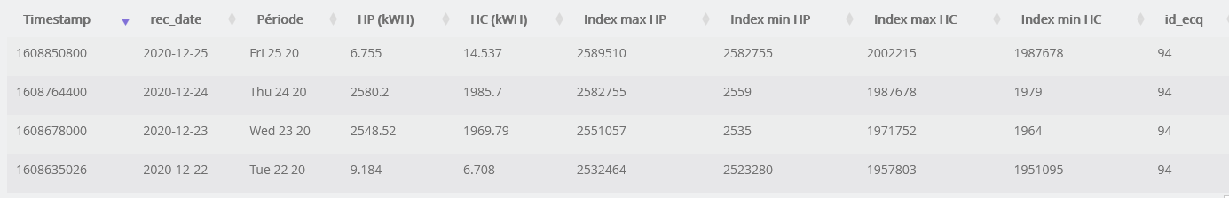

On voit sur ta copie d’écran que tu n’as pas tout corriger. Tes index mini sont / 1000 par rapport à tes index maxi.
Comme tu peux le voir j"ai tous diviser par 1000
Sur le board j’avais toujours un PB
Je suis retourné dans donnés j’ai fait un actualisé et je suis revenu à l"origine des donnés
Donc j’ai toujours un PB

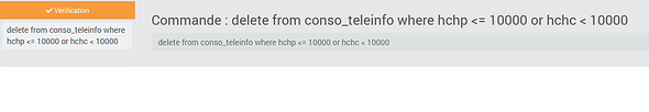

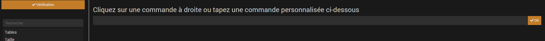

Maintenant les choses se corse, je fais comment pour passer cet requête (voila je suis largué. A ces débutant)
  • puis tu passes la requête suivante qui va te supprimer les données incorrectes dans teleinfo. On est bien d’accord que tu as un seul équipement?
delete from conso_teleinfo where hchp <= 10000 or hchc < 10000

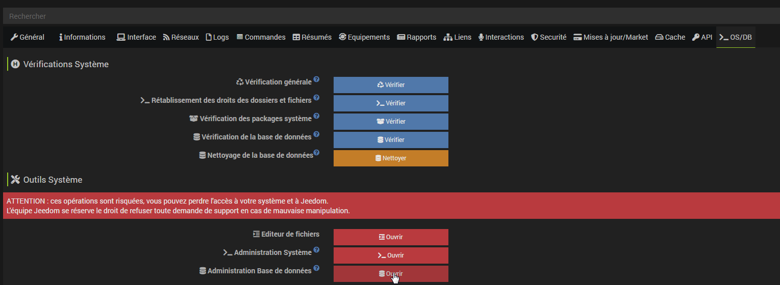

Tu exécutes la requête ici :
systeme/configuration/OS/DB/Administration base de données/
Merci pour vos explications

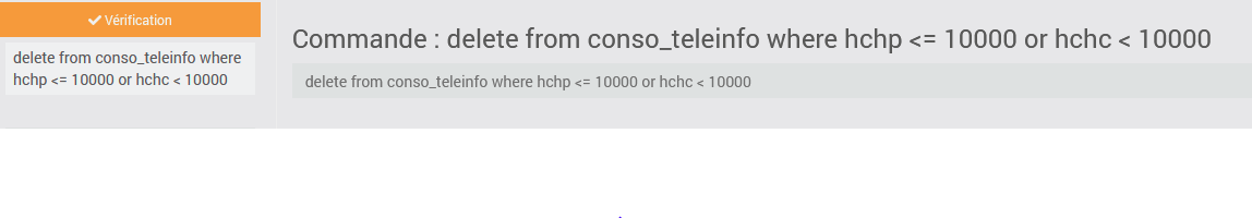

Voila mes actions

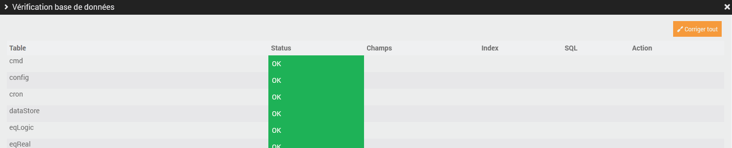

J’ai cliquer sur vérification et j’ai un truc du genre
Faut il que je clique sur corriger tous

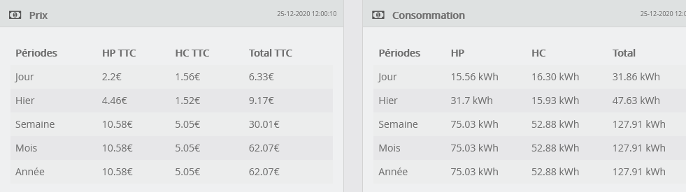

Ne touche à rien d’autre et fait un « tous synchroniser » dans l’onglet outil du plugin. Et regardes le résultat
Super cela semble plus cohérent
