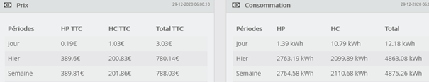

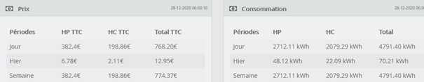

Lors d’une précédente requête superbricolo tu avais trouvé une solution. Passage de la requête suivante.
delete from conso_teleinfo where hchp <= 10000 or hchc < 10000
Le problème et que le PB et récurant, tous les jours je passe cette requête
28/12
29/12
29/12 après requête

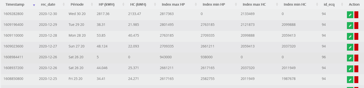

Bonjour.
De mon coté j’ai globalement un PB par jour
J’applique donc la requête et après cela repart bien
Bonjour.
Le PB continu
Hier lancement de la requête de @ superbricolo et cela repart
Aujourd’hui la requête ne donne rien
Je suis étonné de voir 2 lignes pour le 26/12 et 2 id_ecq 94 et 96 en général j’ai un 94
Vu la situation j’ai encore besoin de votre aide
J 'ai supprimer la ligne id_ecq 96 maintenant c’est corecte
