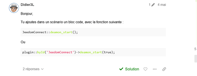

il n’y en a pas. je pense que c’était juste pour te montrer comment faire redémarrer le démon via scénario

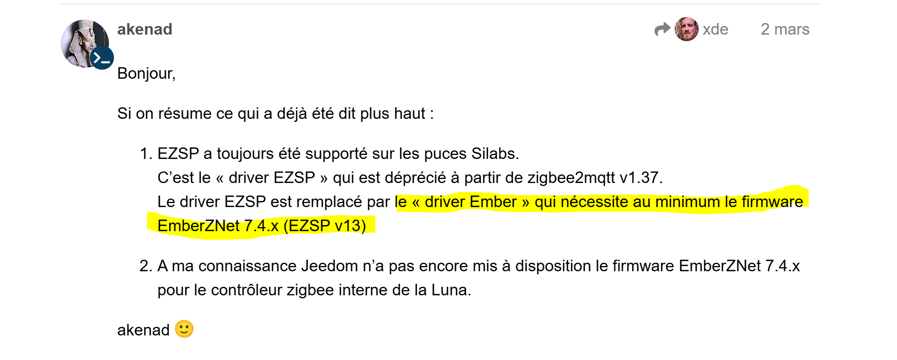

Oui, je confirme, nécessite au minimum 7.4.x (pour être supporté) : 1.37.0 EZSP déprécié au profit de ember? - #155 par akenad
(cela ne veut pas dire que ça ne peut pas fonctionner autrement, en mode dégradé).
Source : EmberZNet adapters (Silicon Labs) | Zigbee2MQTT :

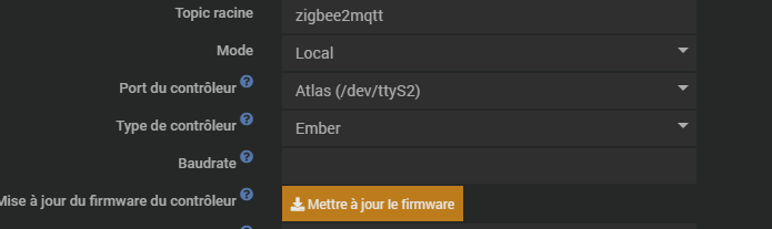

Un firmware compatible ember est disponible pour la luna en beta du plugin jeezigbee depuis quelques semaines/mois. Mais pour le moment nos tests internes sont mitigé soit ca marche très bien soit très mal (l’analyse est en court déjà pour réussir a reproduire en labo).

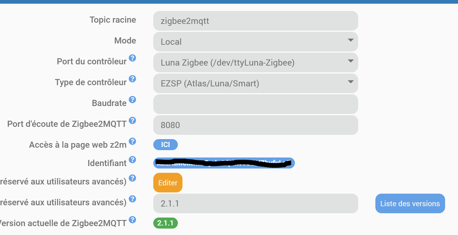

J’ai une Luna en stable qui fonctionne très bien avec la version 2.1.1 de Z2M
Oui car tu es toujours en ezsp mais depuis la version 2.X c’est deprecié et il faut passer en ember qui n’est pas supporté par le firmware stable de la luna.
Donc pas la peine de chercher à monter encore en version Z2M. Il faut attendre un firmware stable et compatible Ember (ou mettre une clé …)
