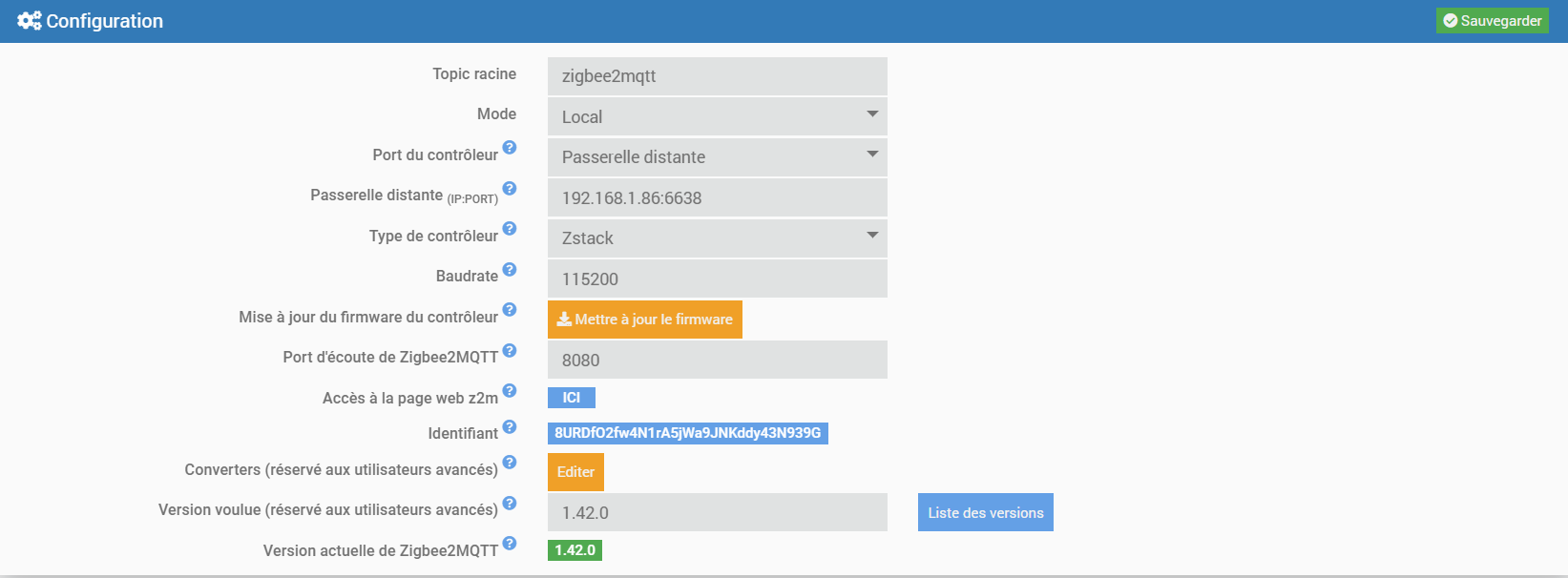

    Je crois avoir configuré correctement la clé mais le demon ne demarre pas .
    Voici la configuration jeezigbee :
    et voici les logs z2md:

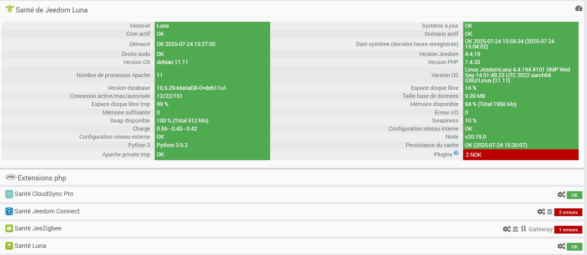

L’état de santé de ma box :
Si vous avez des idées merci par avance

Bref je suis coincé et si quelqu’un peut m’aider ce serait sympa.
