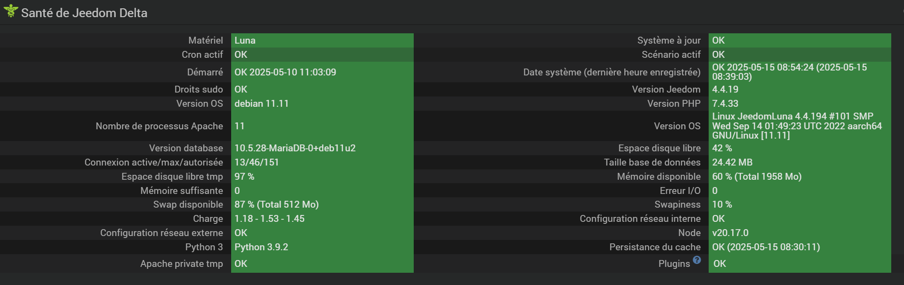

Merci de votre retour, voici les éléments :
Extrait du log :
[2025-05-15 23:37:12] e[31merrore[39m: zh:ezsp:ezsp: Frame changeSourceRouteHandler parsing error: RangeError [ERR_BUFFER_OUT_OF_BOUNDS]: Attempt to access memory outside buffer bounds
[2025-05-15 23:37:12] e[31merrore[39m: zh:ezsp:ezsp: Unparsed frame 0xc4. Skipped
[2025-05-16 00:46:34] e[31merrore[39m: zh:ezsp:ezsp: Frame changeSourceRouteHandler parsing error: RangeError [ERR_BUFFER_OUT_OF_BOUNDS]: Attempt to access memory outside buffer bounds
[2025-05-16 00:46:34] e[31merrore[39m: zh:ezsp:ezsp: Unparsed frame 0xc4. Skipped

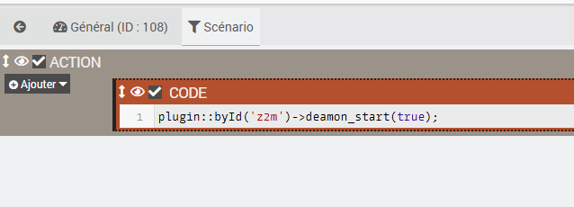

Mai 19, 2025, 9:46
18
Créer un scénario avec la récurrence souhaité.
Ensuite créer une action bloc code
plugin::byId('z2m')->deamon_start(true);
Cela devrait fonctionner
