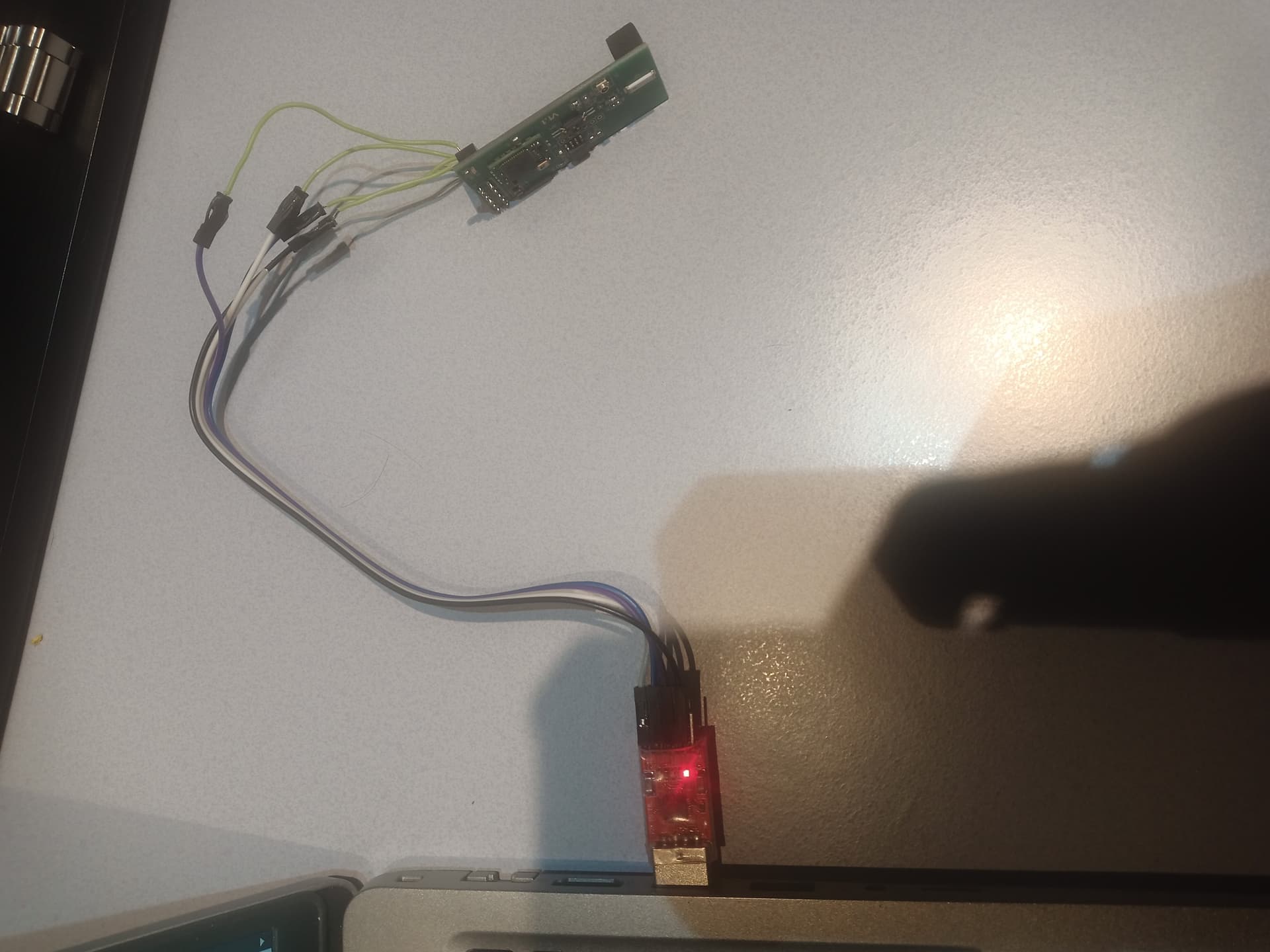

Comme promis plus haut, j’ai fini par trouver les pièces et le temps pour démonter ma vielle smart, sortir son controleur gpio Zwave, disposer d’une clef USB=>TTL, la brancher sur le GPIO, avoir le soft zensys evoqué et essayer la config.
Je vous documente l’ensemble presque autant pour vous… que pour moi si je devais le refaire :slight_smile:
Malheureusement, j’ai pas encore fini le test. Je vais pas pouvoir vous dire dans ce post-là si se mettre en SIC résout aussi le problème du ProtocolInfo avec le GPIO zwave de la smart.
Cependant, voici tout le matériel utilisé et la config réalisée et cela me semble avoir fonctionné.

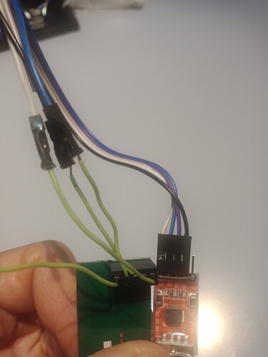

1). La clef usb=>TTL
https://www.amazon.fr/dp/B07TFSZ3ZP
2). Le cablage :
exactement comme ca : Zwave Cloner (Backup / Restore de vos contrôleurs Zwave) - #132 par antislash78
Et j’insiste qu’il faut bien être alimenté sur le +3.3V comme sur le schéma et pas avec le 5V (ca n’a pas marché en 5V et je ne comprenais pas pourquoi…)
Donc il faut bien des fils, ca ne peut pas se brancher en direct avec le pinout de la clef telle qu’elle est soudée face au pinout de ODroid C4 sur le port à 40 pins
Et comme c’est indiqué, la sortie RX de la clef va sur le pin RX du GPIO. (je n’ai pas mis RX sur TX)

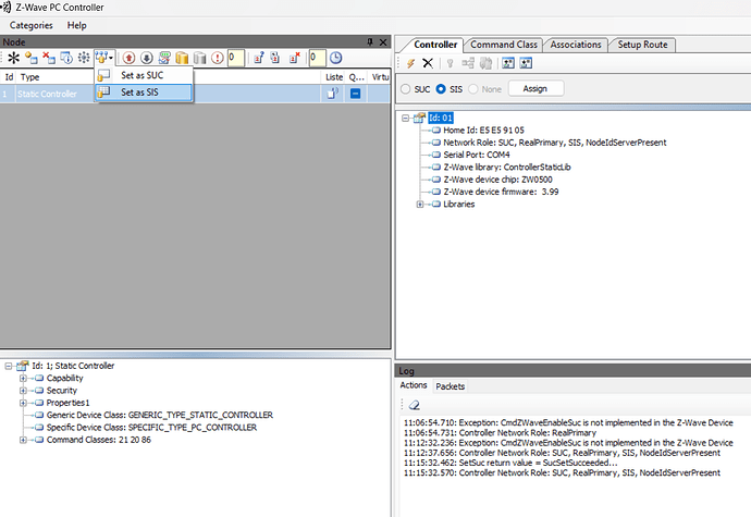

Comme dit Madcow
Donc il faut d’abord aller ouvrir le Setting, prendre le bon port comm + Apply
Puis « Set as SIS ».
Voici le résultat.
Maintenant, je dois avoir un controleur bien configurée avec le SIS. Me reste à voir ce qu’il se passe en lui affectant un module et le redémarrer. Si ca marche, cela voudra dire qu’on peut réparer le pb du ProtocolInfo sur la Smart.

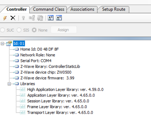

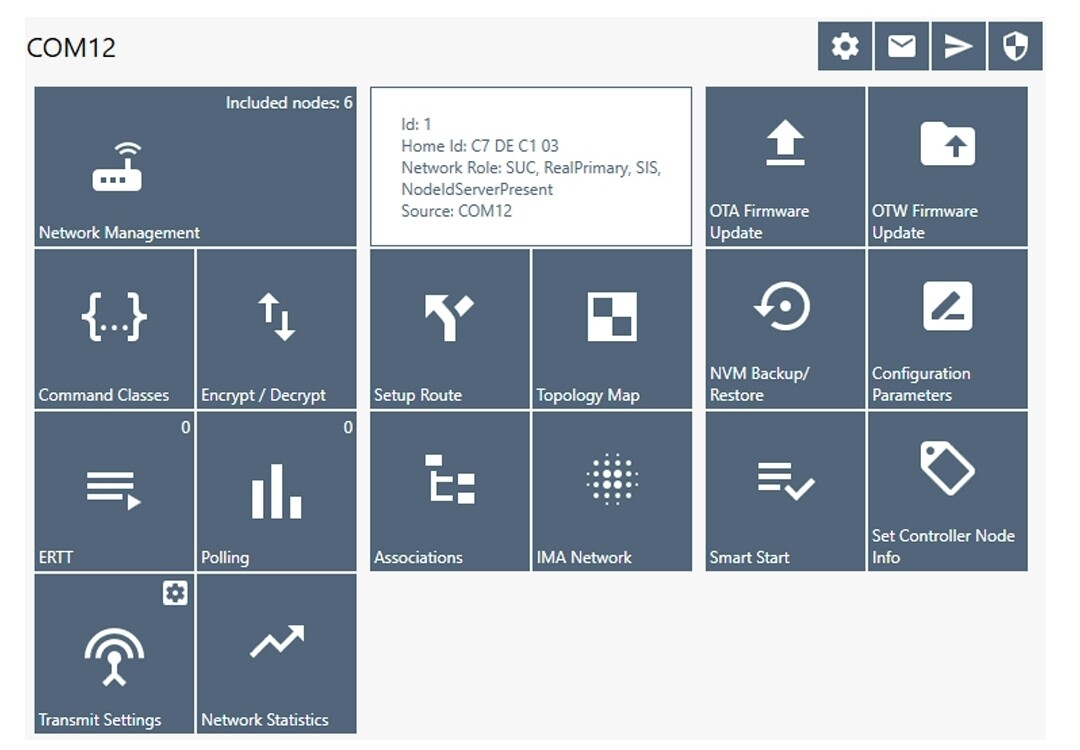

Comme ci dessus,
Au passage
  • tout à l’heure (post précédant) je n’avais rien dans les logs de zwavejsd ni zwavejs. Comme dit plus haut, je ne sais pas trop où regarder. Alors j’ai regardé ce que dit le tool concernant l’état SIS/SUC. Il dit none pour le Network Role :
    Capture d'écran 2025-03-29 004047
    A noter aussi, il n’y a pas de commandClass en bas
    Capture d'écran 2025-03-29 003957

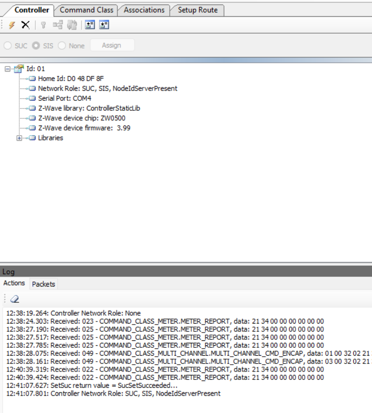

Ensuite, je fais la manip Set as SIS, comme ci dessus.
Cela change effectivement le Network Role de None à SUC, SIS, NodeIdServerPresent
(nb : j’ai cru un moment que je m’étais trompé en mettant SUC, mais j’ai refait : en mettant SIS, j’ai bien eu « SUC,SIS,NodeIdServerPresent »)
Fermeture du programme, on débranche, on remonte la smart. Elle boote.
Le plugin zwave met du temps à démarrer… suspens… puis c’est le server qui met du temps… encore suspens…
==> Et boom, en 2s, tous les noeuds filaires apparaissent en Complete (évidement ceux radio étaient en ProtocolInfo).
==> la commande d’un noeud filaire a été possible immédiatement.
Pour être sûr, j’ai bien rebooté la box, meme constat. Ca me semble ainsi fonctionnel.
Seul bémol, tout ca s’est fait sur une débian 10, (c’est ma box opérationnelle). Entre autres, la différence avec Débian 11, c’est que je ne peux donc pas mettre à jour mon plugin ZwaveJS ni Mqtt ; ils sont dans l’avant derniere version. Je ne pense pas que ca ait joué un rôle.
Dans un test suivant, je vais passer le controleur présent dans la box smart en debian 10, dans l’autre (celle dont je parlais 2 message ci dessus). J’y avais chargé le backup jeedom, et à défaut de pouvoir recharger le backup nvm, j’aurais le controleur original en SIS. Ca devrait marcher…

Tu as bien fait de vérifier les rôles dans PC Controller.
La version de Debian n’a pas d’impact dans le cas présent (la version de Zwavejs-UI sous Debian 10 possède la modification qui a révélé le problème de contrôleur).
Oui SIS met également le rôle SUC. C’est comme un « SUC v2 ».
D’ailleurs avec SUC seulement ça aurait fonctionné.

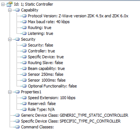

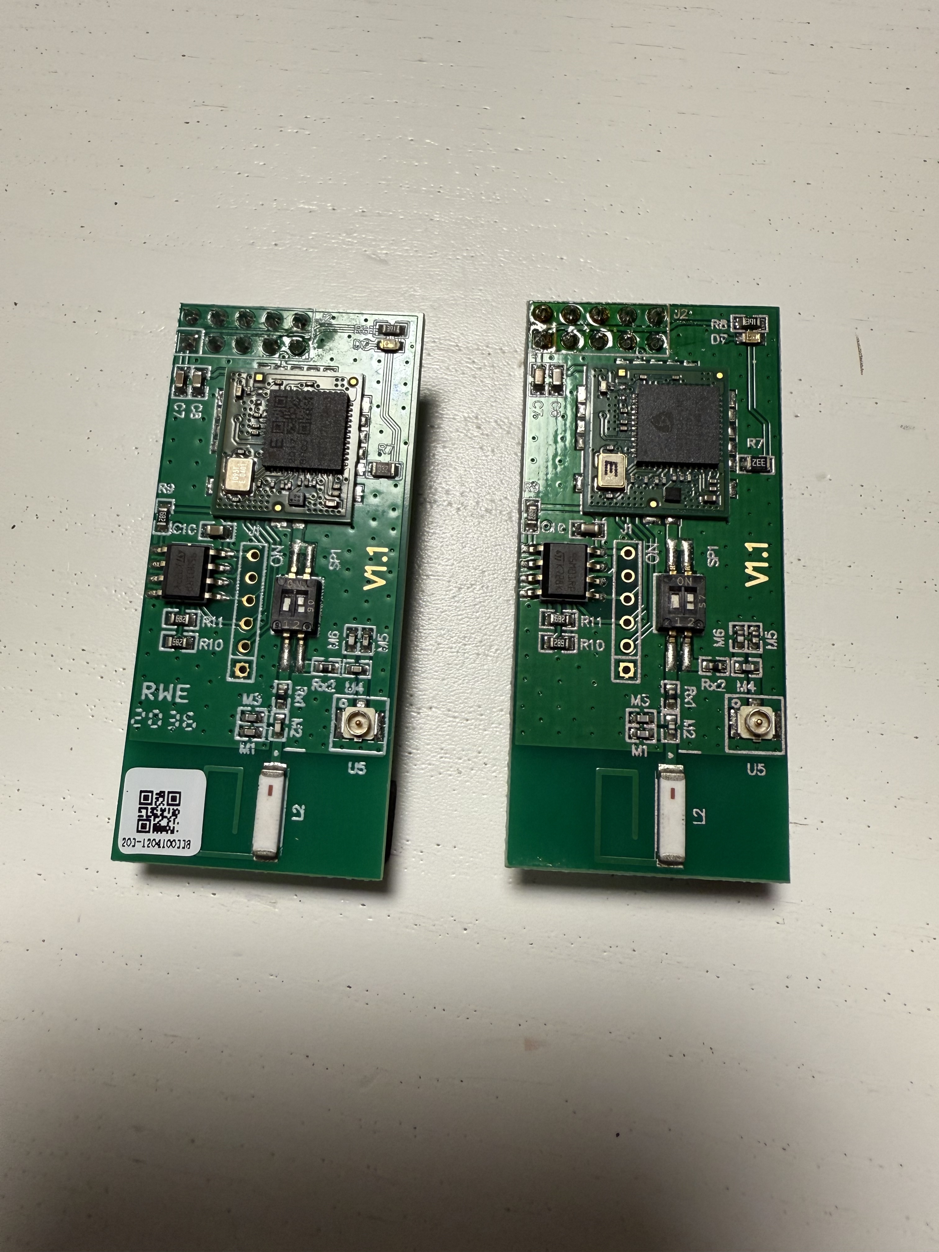

J’ai peut être une précision à apporter…
Sur les 3 derniers jours, j’ai cherché à basculer 4 contrôleurs zwave de smart.
Sur les 4, 3 étaient bien sur Controler Role : None et il a suffit de les passer en Sis.
Le quatrième était bien configuré dès le départ.
La différence avec les trois autres n’est pas flagrante au niveau de la smart mais une inscription supplémentaire ce trouve sur le PCB du contrôleur qui était déjà bien configuré : RWE 2036.
A gauche sur l’image ci-dessous.
Voilà, je ne sais pas si cela peut aider.
