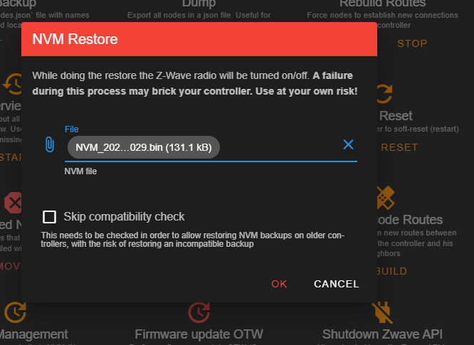

Ok, j’ai pris mon courage à 2 mains mais avec un peu de réflexion avant le hard reset,
Pourquoi ne pas tester si mon restore NVM fonctionne avant de vider mon antenne :

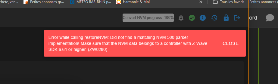

Et bien ma sauvegarde n’est pas compatible et refusée par la fonction de ZwaveJS_UI
Je n’ai pas eu la présence d’esprit de faire une capture du message d’erreur dans la fenêtre rouge qui n’a durée que quelques secondes.
Il y a bien une option que je n’ai pas activé pour ignorer la vérification de la sauvegarde, mais pour moi je passe mon tour en attendant d’avoir du temps à perdre pour gérer toutes les ré inclusions …

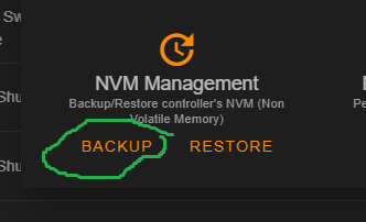

Le backup NVM avait bien été réalisé avec le plugin ?
Tu pourrais retester pour nous donner le message d’erreur ?

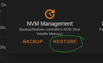

Est-ce que le test suivant serait intéressant pour vous :
J’ai deux smart, installer sur devianne 11 avec un jeedom 4.4 (de mémoire, je le vérifierai).
Sur la première j’ai donc zwavejs qui tourne avec l’ensemble de mes modules (la Smart de production).
Puisque je peux faire une sauvegarde NVM et un backup de l’instal jeedom, pourquoi ne pas charger tout ça dans la seconde smart ?
Je précise que la seconde smart disposerait d’une install toute propre avec l’image à flasher produite par le support. Du coup je me dis qu’il n’y a même pas besoin de faire ce hard reset.
Que pensez-vous de ce raisonnement et est-ce que le test vous intéresse ?

Oui

Resultat :
En espérant faire avancer le Schmilblick …
On peut donc en déduire que le contrôleur Zwave de la Smart n’est pas compatible avec les fonctionnalités proposées par ZWaveJS_UI ?

C’est bizarre. Normalement il n’est pas possible de backup/restore d’un contrôleur à un autre si l’un est avec un sdk inférieur à 6.61 et l’autre supérieur à 6.61. Mais tant que tu restais du même côté de sdk (comme ici en sdk 6.51) c’était possible.
Or, d’après ton message, ce n’est plus possible du tout réalisable si le SDK est inférieur à 6.61.
Ca peut être dû aussi au « blocage » du contrôleur que tu rencontres.
Il y a bien d’autres possibilités mais il faut pour cela un adaptateur usb pour brancher le contrôleur de la smart sur un PC.
