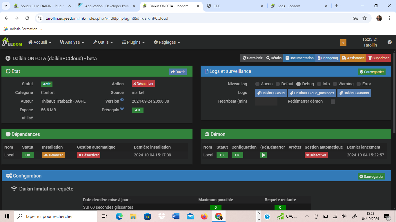

Montre des captures d’écran de la configuration du plugin et des logs.

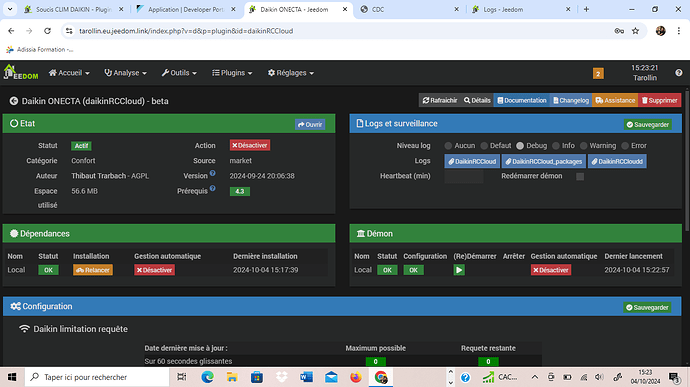

J’ai fait la démarche expliquer sur ce sujet :
J’ai cette version du plugin :
J’ai relancer les dépendances
J’ai le message dans les LOGS

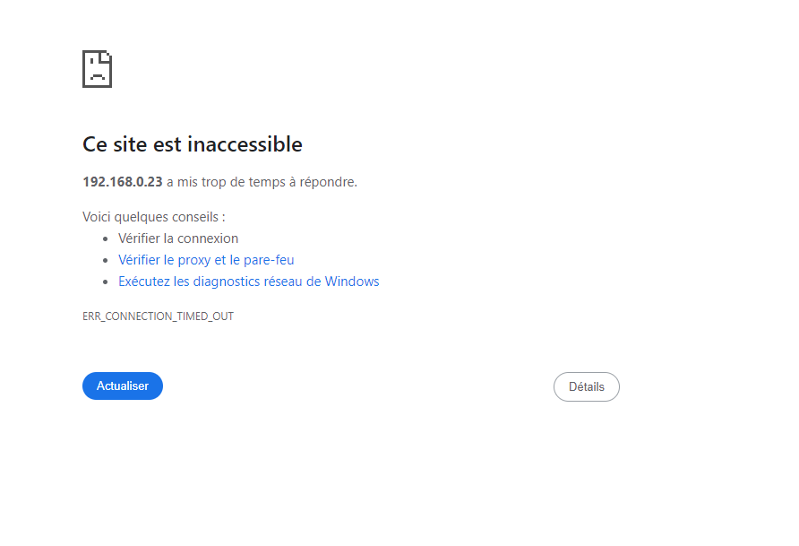

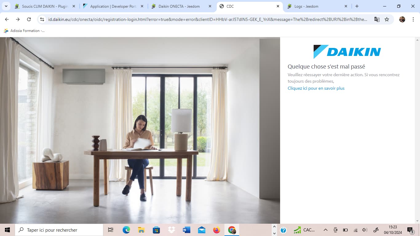

Mais quand je fait sur l’adresse
Cela me fait sa :

Est-ce que le démon est bien démarré ? Car s’il ne tient pas tu ne pourras pas te connecter sur l’adresse https://192.168.0.23:8765
Peux-tu passer les logs en debug, sauver, relancer le démon et nous montrer ce qu’il y a dans les logs (les 3) et dans la balise
Il faut que tu soit également en debian11, sinon la mise a jour du plugin ne se fera pas.
Une fois la mise a jour faites, et celle mqtt aussi a vérifier, normalement tu suit la procédure initiale et ca fonctionne parfaitement

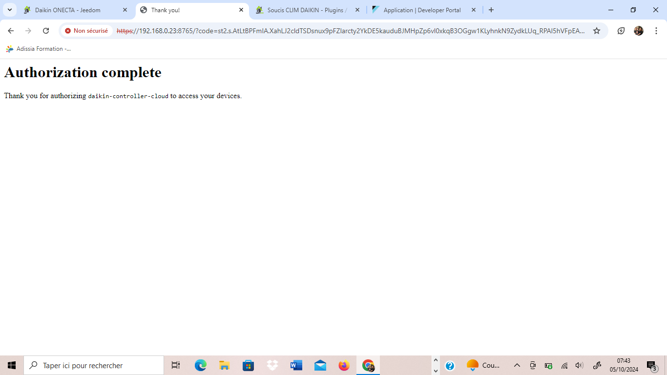

Aprés oui bien démarer
Et maintenant j’ai sa aprés avoir refait la manip compléte

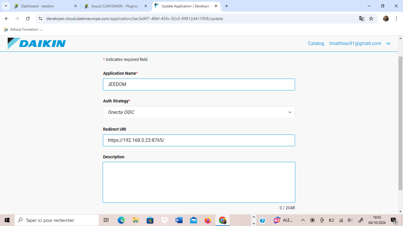

Dans ton compte daikin, sur ton app jeedom, tu as bien mis ton ip ? Moi ca m’est arriver quelle disparaisse ^^
Ou mettre l’ip je comprend pas

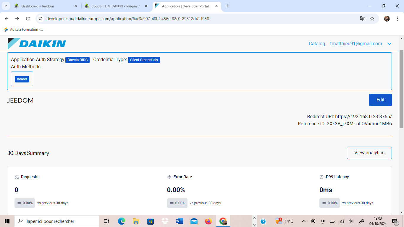

Dans developer.cloud.daikin ?
Oui biensur

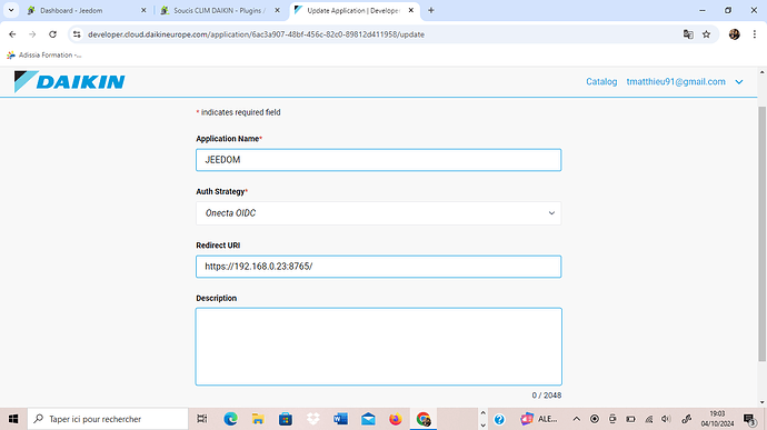

Possible d’avoir une capture de ce que tu vois sur le site de Daikin ?
Essai voir de retirer le « / » à la fin de https://192.168.0.23:8765/
Tu es bien sur ton réseau local quand tu fais l’opération de démarrer le démon puis d’accéder à l’URL https://192.168.0.23:8765 ?
