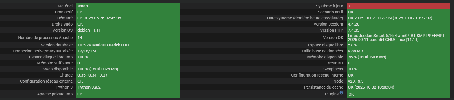

2 MàJ : Freebox et monitoring non fait
A noter : la date de démarrage est revenue sur juin ???
