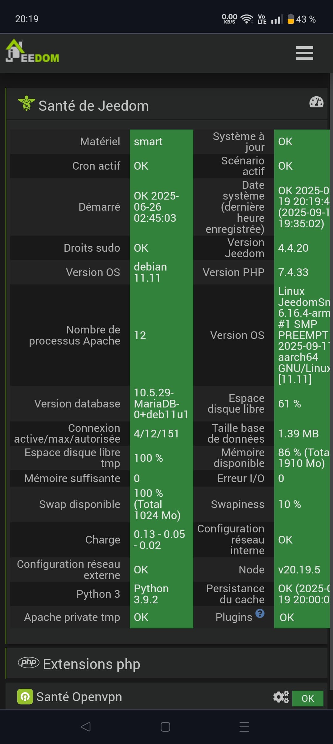

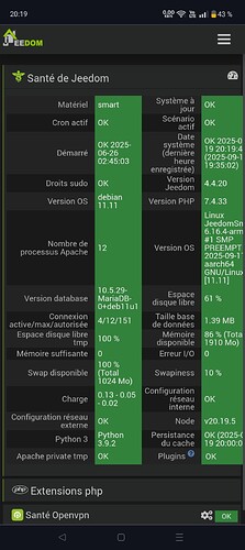

Page santé ?
Les Log … Horodatage… Consomment toute la mémoire en 3 jours
J’ai tout essayé
Vider cache
Supp Mo du backup pour avoir moins de fichiers
A chaque redémarrage ou après backup quotidien j’ai ces messages
Tu es bien sur le nouveau système. Tu as juste toujours le même souci qu’à l’origine mais Jeedom n’est pas HS du tout.

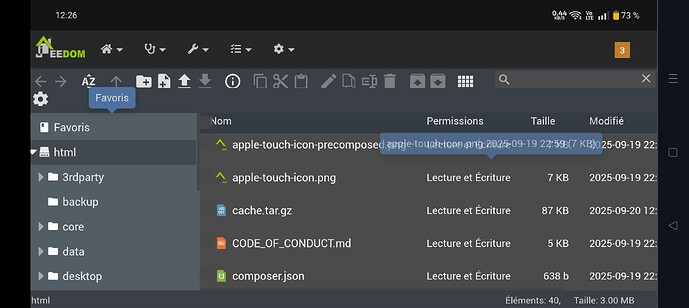

Tu peux me préciser le répertoire complet je ne trouve pas (/tmp/jeedom/cache)
Moi je n’ai que ça
Je vidais le cache dans la config
Ou c’est le fichier cache.tar.gz que je supprimais c’est sûrement pas la bonne méthode
Depuis l’explorateur de fichiers de jeedom il me semble que tu n’a accès qu’au répertoire racine de jeedom et pas au système.
Il faut te connecter en SSH ou avec un explorateur type WinSCP ou Filezilla
